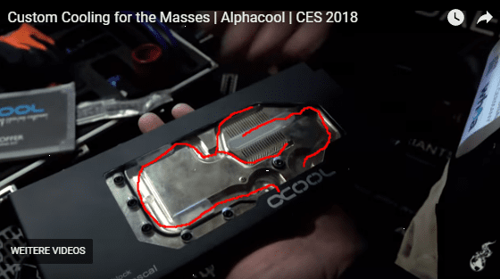

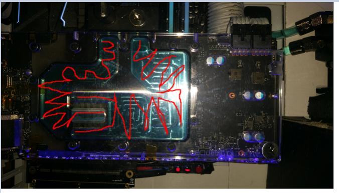

Wenn man sich den Neuen Graka Kühler von Alphacool genau anschaut,sieht er zwar einigermasen gut aus,
aber die Fläche wo das Kühlwasser drüber läuft ist doch sehr gering.
Es ist eigentlich nur ein 1 cm Kanal, mehr nicht.
Zum vergleich zu meinem FTW3 Ti Kühler hat der das 4-5 Fache an Wasserfläche.
Oder spielt das keine Rolle wie gross die überlaufende Wasserfläche ist??

Ist natürlich billiger,da nur son kleinen Kanal rein zufräsen,als die ganze Fläche weg zufräsen.
Das Ding kann noch so gut aussehen. Wüsste nicht wieso man von den etablierten Full-Cover-Herstellern mit guter bis sehr guter Qualität nicht kaufen sollte und stattdessen bei Alphacool.
Sie werden den Full-Cover-Block nicht zum bisherigen Preis anbieten können und vermutlich weiter oben ansiedeln müssen und dann frag ich mich wieso nicht gleich Aquacomputer, Watercool, Barrow etc. kaufen, wo man weiß, dass die Qualität sehr weit oben ist.
Für welche Karte ist der Kühler`Wenn da nicht mit hoher Wärmeabgabe unter den Meandern des EK ist, macht der ALC alles richtig. Man muss eben auch mal über das Thema Effizienz nachdenken.
Vom Style mag der Meander besser aussehen, bringt aber halt im Ernstfall sogar nur ne gleichmäßiger warme GPU ;)
