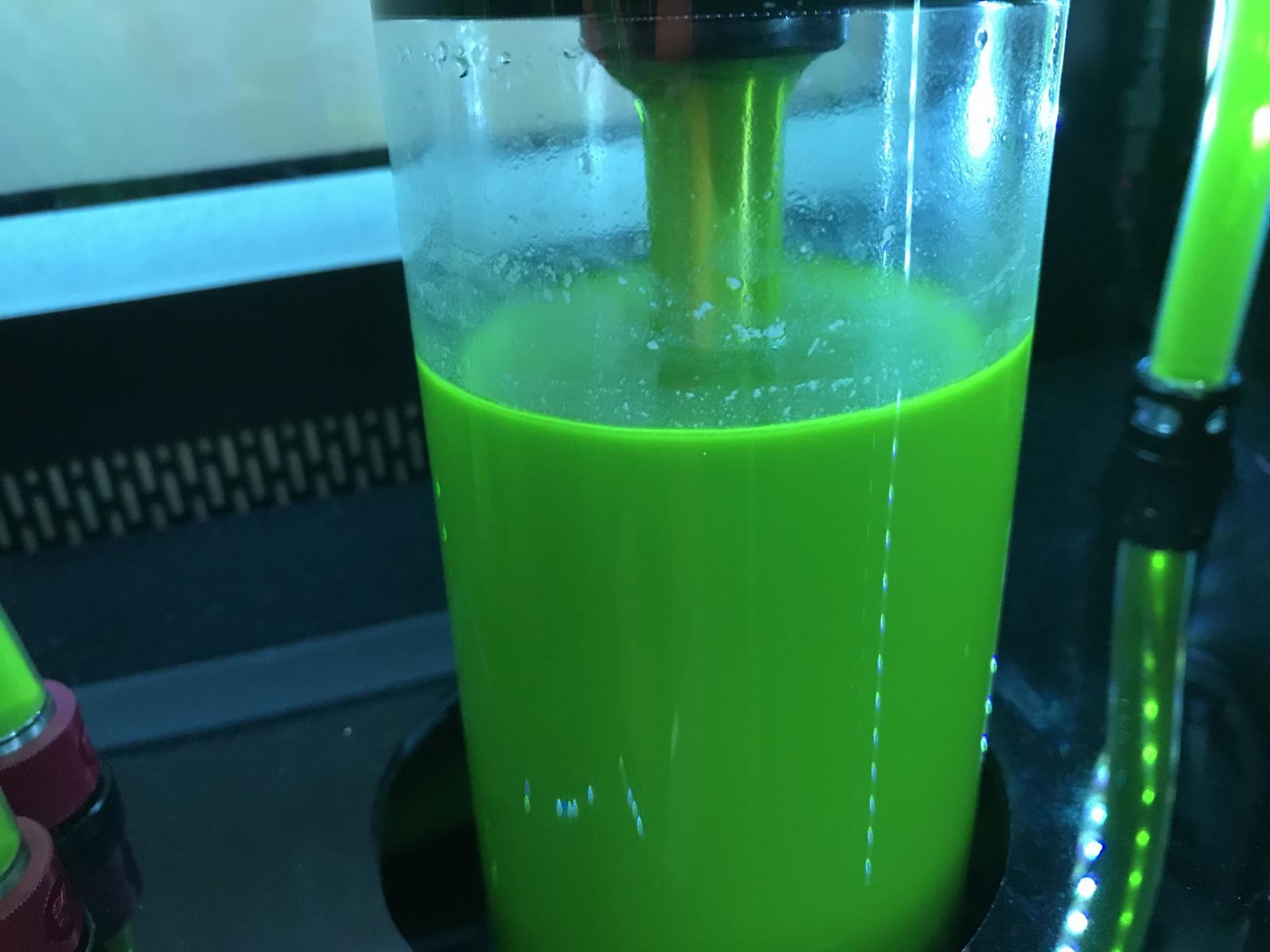

Kann mir einer sagen was das für Teilchen sind? sieht aus wie cocosflocken
Sind das Vielleicht Weichmacher vom Schlauch?.
Habe die Schläuche Mayhems Ultra Clear Schlauch 16/10 mm verbaut.
Als Flüssigkeit hab ich das EK Water Blocks EK-CryoFuel Premix, Acid Green drinn.
MFG Sven
Habe das was sehr Interessantes festgestellt.
Habe jetzt mal spaßeshalber die Wasser Temperatur auf knapp 50°c ansteigen lassen, und nun sind die kleinen Teilchen weg.
mal sehen wie es morgen aussieht wenn es wieder abgekühlt ist.
