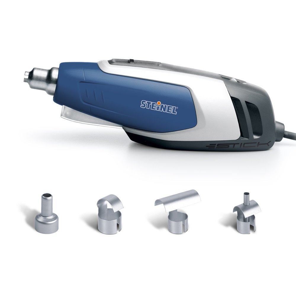

Es scheitert immer noch daran, wie wird das Rohr gleichmäßig in der Maschine erwärmt.
Ich weis nicht wie ihr jetzt mit der Heißluftpistole arbeitet.
Die meisten Videos die ich gesehen habe, die halten ja direkt drauf.
Es gibt Aufsaetze fuer diese Dinger, wo die heiße Luft umgelenkt wird, damit sie nicht nur von vorne bzw. einer Seite kommt.
Luftumlenkblech, vielleicht auch eine Roehre, nur muesste man die Heißluftpistole etwas staerker aufdrehen?
Sowas in der Art:
Wenn das nicht praktikabel umsetzbar ist, dann bitte den ganzen Post ignorieren ;)
1+
