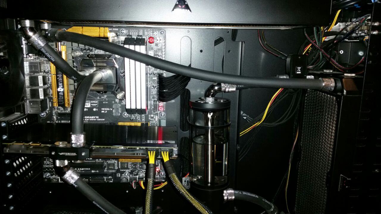

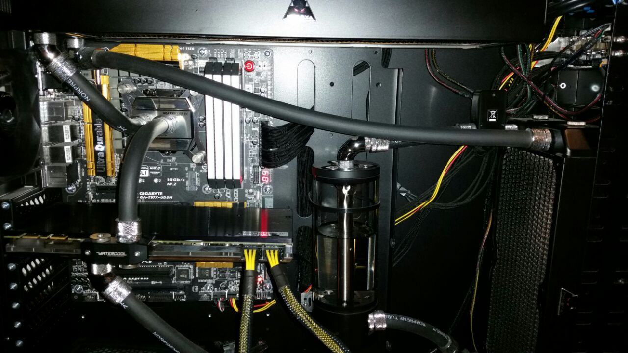

Kann man eigentlich den hinteren Auslass beim Phobya G-Changer 420 auch nutzen, oder ist das nur zum ablassen?
Wäre es egal, welchen Einlass 1 oder 2 man nimmt?
Die Frage kam schon öfters in den letzten Jahren und laut AT Support handelt es sich bei sämtlichen Gewinden um vollwertige Ein- bzw. Ausgänge.

thx, dann würde ich aber als Einlass Nr. 1 verwenden.

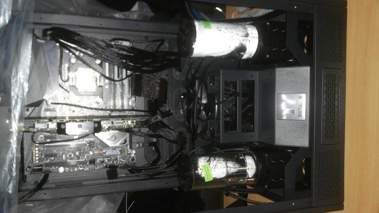

Moin,
kurze Frage, gibt es elegante lösungen um die Laufwerkseinschübe blickdicht zu verschließen ohne das das dabei weit nach hinten ragt?
Dort soll nach möglichkeit das gro der Kabelage verschwinden und ich hab kein Plan was man davor machen könnte.
Sind die beiden in der Mitte wo auch der Kühler drauf ist.
Vielen Dank für Vorschläge und schönen Sonntag noch!
@Speeddaemon: schwarzes 3mm Acryl entsprechend zuschneiden und per doppels. Klebeband befestigen
Ich denke, theoretisch kann man die Entlüftungsöffnung auch als Eingang benutzen. Dann müssen aber die beiden Ein-/Ausgänge gegenüber gleichzeitig benutzt werden, da sonst nur der halbe Radiator verwendet wird. Aber wahrscheinlich wird trotzdem ein Crossflow-Radiator eine bessere Leistung erzielen.
@bundy
busiderbear hat völlig recht, wenn du den hinteren Anschluss nutzt, dann mußt du
die beiden forderen Anschlüsse verbinden, ansonsten wird nur die hälfte des Radis durchströmt.
Der hintere Anschluss ist eigentlich nur zum Entleeren/Entlüften gut.
Edit: zu spät. :(
