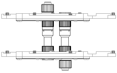

Spielt es eigentlich mehr wie eine optische Rolle wenn man 2 Grafikkarten mit 2 Anschlüssen verbindet anstatt nur mit einem?
Von meinem Verständnis läuft das Wasser bei der ersten vorne rein und "hinten" wieder raus, von dort geht es zur nächsten Karte und dann weiter.
Hier mal die Unterschiede als Bild
Du splittest halt den Wasserfluss auf, das heißt beide Karten bekommen bei parallelem Anschluss (zwei Fittinge) mehr oder minder die Hälfte vom Firschwasser ab. Bei seriellem Anschluss (ein Fitting) hingegen fließt das Wasser erst in die eine Karte, dann in die andere. Wenn ich mich nicht irre, waren die Unterschied marginal.
Parallel (Bild 1) hat den Vorteil, dass nicht eine Karte kälter läuft als die andere.
Nachteil: Verstopfungen in einem der GPU Kühler können nur anhand der GPU Temperatur erkannt werden.
Ich würde in Reihe (Bild 2) verschlauchen.
