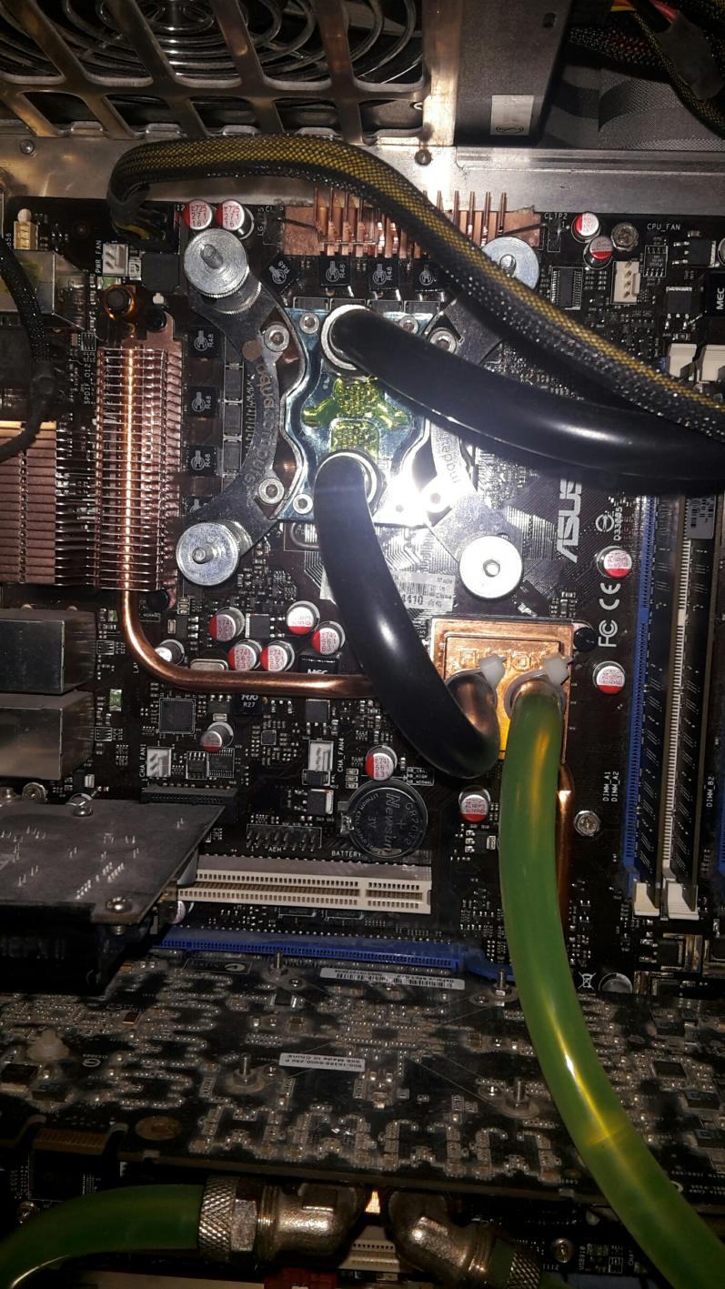

Dampf ist der cuplex nicht ab Werk LGA115* tauglich?
Gute Frage, habe nun das Kit hier bestellt, vorher war er auf einem Asus Blitz Extreme mit Q6600 montiert.
aqua computer Sockel-Kit 115x/1366 für cuplex XT, XT di, hd

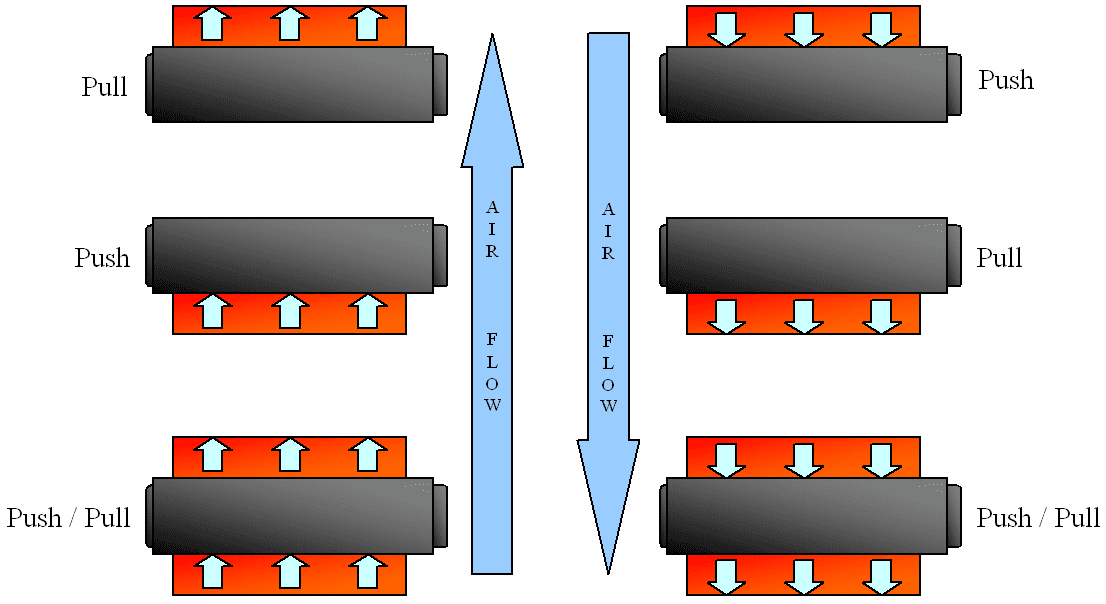

Aus Faulheit hab ich im Moment eine Pull/Pull am Top 360er und eine Push/Push am Front Radi. Beides Nexxos UT60 doppelt bestückt

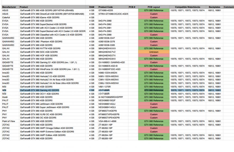

EK produziert meines Wissens keine mehr, kannst aber gerne mal da nachfragen. Habe die selbe Karte (siehe mein WL) und per highflow.nl den Bitspower Block inkl. Backplate bestellt. Ganz schön happiger Preis, aber es ist eben meines Wissens nach die einzige Möglichkeit.
- - - Updated - - -
Ist keine Referenzkarte. Lediglich EK und BP passen...
Die Tabelle hatte ich von Watercool, laut denen passen 4 Full-Cover von Ihnen, daher wundert es mich etwas :-)

Wegen der MSI 980er hab ich mal eben noch schnell das hier rausgesucht, sollte passen eigentlich: Aliexpress.com : Buy Bykski N MS98G3 X Full Cover Graphics Card Water Cooling Block 0.5MM micro channel design for MSI GTX980 GTX980TI from Reliable water cooling block suppliers on FormulaMod Store
Edit: Ist so wie ich das sehe keine Backplate bei aber auch mit Einfuhrabgaben dürfte es noch deutlich preiswerter sein als Bitspower.
Danke dir, habe auch mal Watercool nachgefragt. An der alten 8800 Ultra hatte ich einen HK und fand den geil.
Nur so als Begriffserklärung:
Pull heißt, dass der Lüfter die Luft durch den Radiator zieht.
Push heißt, dass der Lüfter die Luft durch den Radiator drückt.
Pull/pull würde heißen, dass du von beiden Seiten Luft durch den Radiator ziehen willst und die Lüfter gegeneinander arbeiten würden.
Wenn du einen Radiator beidseitig bestückst, dann ist das push/pull, die eine Seite drückt Luft in den Radiator, während die andere Seite die Luft rauszieht.
