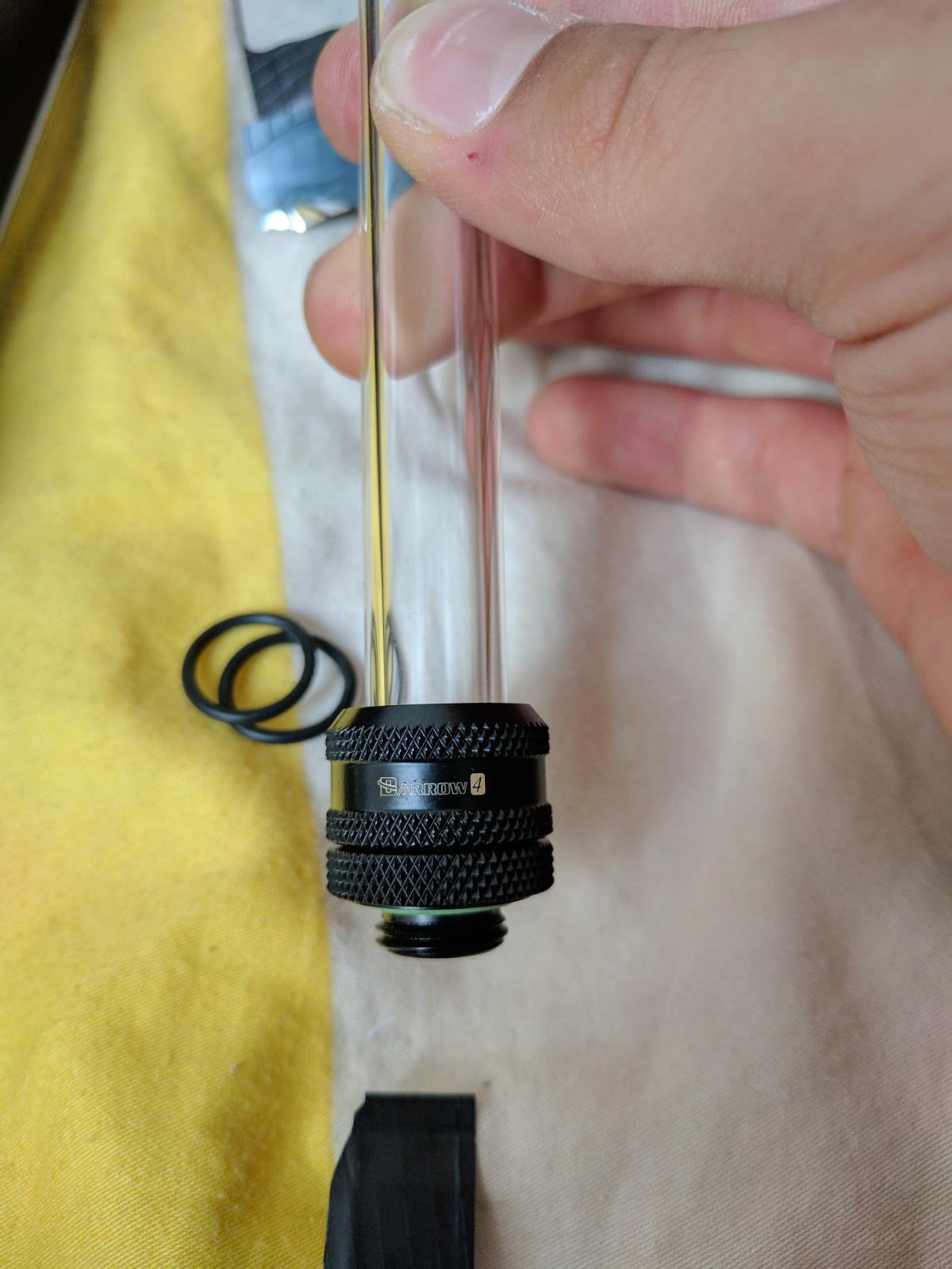

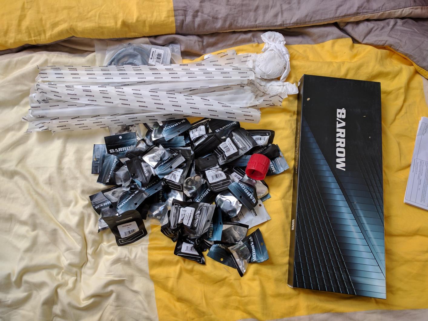

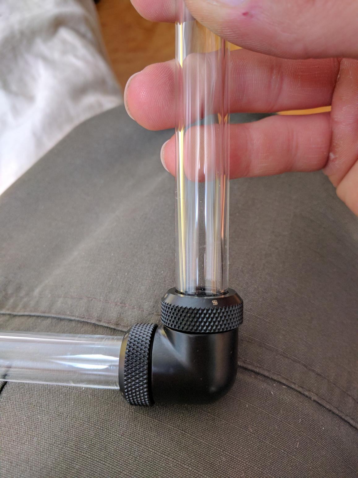

Bei AliExpress über den Formula Mod Store. Bestellt wurde am 8.06
14'er, sehr schön. Damit liegst du aber auch ab der üblichen "Trends". Die meisten haben ja 12er oder 16er.
Zubehör / Ersatzquellen für die 14er Rohre in 'schland zu finden ist ein Ding der Unmöglichkeit. Aber auch
ich habe mich auch auf 14er festgelegt, hatte allerdings die silbernen Anschlüsse im Auge. Und 22 Tage
Lieferzeit ist in Ordnung. Dann sollte ich langsam mal ordern.
