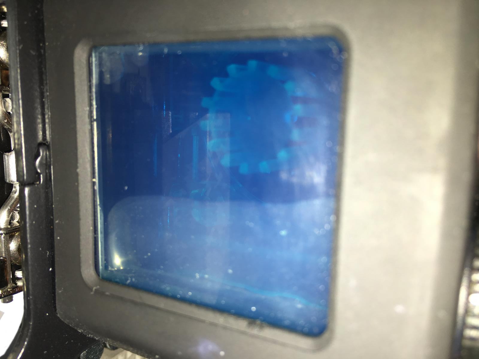

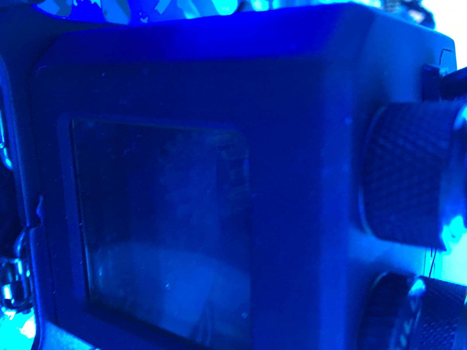

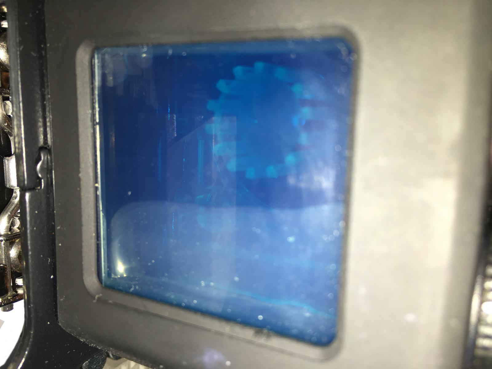

Ich müsste euch mal eben was Fragen. Seid gestern macht die Eisbaer auf einmal etwas komische Geräusche. Und habe auch gesehen das die Luft blase in der Pumpe grösser geworden ist. Ist das normal so oder besteht da Handlungsbedarf??
das Bild ist so schlecht, ich könnte nicht sagen ob es leer oder voll ist
Ne, da ist bloss links (bzw unten da das Bild gedreht wurde :/) diese gross gewordene Blase. Und seit dem macht die Pumpe komische Geräusche. Kann das schwer beschreiben. Dachte erst das es das NT gewesen wäre. Klingt so ähnlich wie bei ner Stromleitung, so knackend^^
- - - Updated - - -
Ich versuch es noch mal. Mom
- - - Updated - - -
also ich kann leider echt nicht erkennen ob voll oder leer
weiß ja aber auch nicht, wie es aus sah als es neu war
Da war die Luftblase vlt n drittel von der jetzigen. Als der Pc gestern aus war. Hab ich ihn auf die Seite gelegt um unten noch einen weiteren Lüfter in den Boden zu schrauben. Dann fing das mit dem Geräusch an. Kann es damit iwie zusammenhängen?
Also die Pumpe ist voll. Sonst wäre die Blase ja
Auch tiefer und nicht direkt an dem kleinen Fenster dort, oder?

War das System komplett entlüftet? Also so richtig ordentlich? Kann natürlich sein dass irgendwo noch eine Luftblase mit hing die jetzt zum AGB ist. Die Größe finde ich jetzt aber schon recht groß. Konntest du beobachten ob die Pumpe evtl. ab und zu Luft mit zieht? Das würdest du natürlich dann auch hören.
Ich würde zusätzlich auch noch einmal alle Anschlüsse kontrollieren, nicht das du irgendwo ein kleines Leck drin hast.
Ansonsten wirklich komplett sauber entlüften, AGB auffüllen und einmal längere Zeit laufen lassen.
Ich hab das Glück bei meinem Case die komplette Radiatoreinheit + Kühler ohne Probleme rausnehmen zu können und konnte es dann extern schön sauber entlüften und hab eigentlich bis jetzt noch keine Probleme gehabt.
ja. das System war komplett entlüftet. Das die Pumpe Luft gezogen hat, konnte ich nicht beobachten. ob noch irgendwo eine Luftblase hing kann ich nicht sagen. habe bevor ich Mainboard etc. wieder angeschlossen hatte, die pumpe 4h laufen lassen. und immer wieder etwas geschüttelt. bis die pumpe sehr ruhig lief und ich keine weiteren Luftblasen entdecken konnte die im Kreislauf waren. Lief bis gestern ja auch alles super. die Kühlleistung stimmt ja auch immer noch. nur das Geräusch der pumpe hat mich stutzig gemacht. dann hab ich genauer hingeschaut und die große Luftblase entdeckt. bekomme die auch nicht mit Gewackel am case raus.
Anschlüsse hab ich grad noch mal kontrolliert. scheinen alle in Ordnung zu sein. hm na dann werde ich wohl noch mal Wasser ablassen müssen und neu befüllen.
