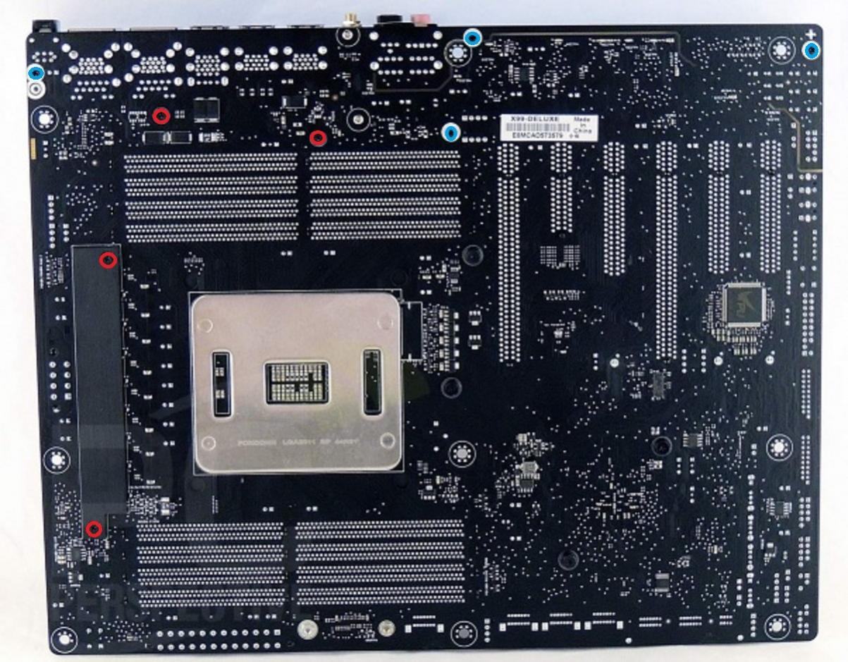

Rot ist der Kühler mit dem Radiator.
Blau ist die Blende.

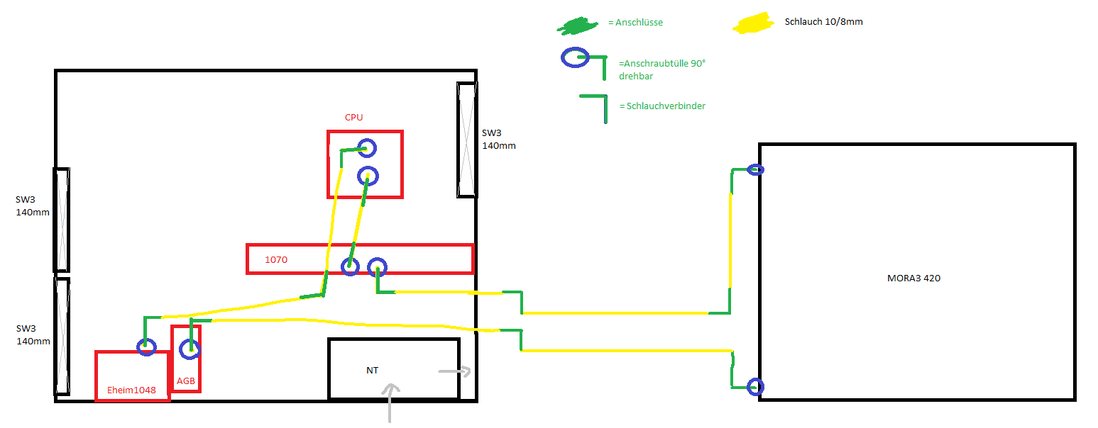

Das wäre ein möglicher Aufbau:
-> PUMPE/AGB -> CPU -> GTX 1070 -> MORA -> PUMPE/AGB

ich glaube die Reihenfolge ist prinzipiell nicht so wichtig, solange der AGB über der Pumpe sitzt (oder bei dir halt an der Pumpe dran ist). Ich hab ansonsten den Aufbau AGB--> Pumpe --> Graka --> CPU --> Mora --> AGB. Ansonsten kann halt das Befüllen recht anstrengend werden.
und kann man zuviele Winkel haben? :)
Btw. vorteil dieses Aufbaus ist auch, dass die Pumpe das "wärmere" Wasser nicht sieht, da sie ja das abgekühlte Wasser aus dem Radiator abbekommt. Kann mir ehrlich gesagt nicht vorstellen, dass Winkel die Strömung behindern, so lange sie keinen kleineren Querschnitt haben. Willst du denn Tubes verlegen oder was meinst du mit den Winkeln zwischen drin?

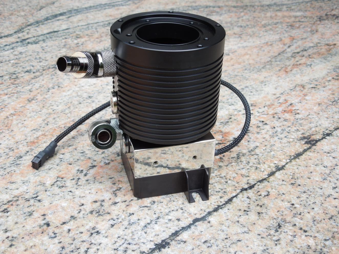

habe so etwas in einem Jonsbo Umx4. Der(die,das ?) Aquatube ist mit Inbußschrauben 74mm hoch. Die Pumpe mit Phobya-Metalldeckel ist m.E. die leiseste Kombination, die es gibt. Aquatube ist mit einem
1/4 Zoll Doppelnippel mit dem Phobyadeckel verbundenDSCN0572.jpg

Geh von der Pumpe in die GPU. Wege immer schön kurz halten
Soviele wie man eben braucht. Getreu dem Moto soviel wie nötig, so wenige wie möglich
Wasser in der Wakü ist in der Regel überall gleich warm. Und die Pumpen sind in der Regel bis 60° ausgelegt. Wenn dein Wasser 50° hat, will ich nicht wissen was deine CPU hat.

Witzige Kombi. Den aquatube gab es auch mal vernickelt. Hätte insgesamt optisch schon was hergemacht :d
Die vernickelte Variante hat mir lange gefehlt. Seit 2 Monaten hab ich se endlich^^. Endlich komplett die Aquatube Sammlung:fresse:
EDIT: Ich sehs schon kommen: Ein ansteigen der Aquatube Verkäufe ab: JETZT!:shot:
