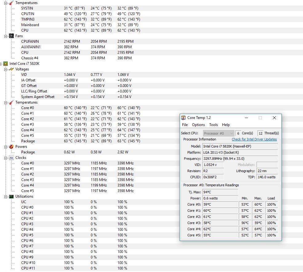

Habe jetzt eine CPU Only Wasserkühlung. Rendere hobbymäßig mit meinem 5820k Stock Filme an und an. Gestern nach nicht ganz 3 Stunden fertig Rendern habe ich mal den Kühlkörper aufm Mainboard angefasst und fast die Finger verbrannt...
Muss man diese auch unter Wasser setzen?... Es gibt zwar einen Wasserkühler für mein Mainboard (X99 A Asus), allerdings halt auch gleich nochmal 50€.
Es ist in einem R5 verbaut, gehäuselüfter laufen immer auf 400 RPM. Möchte jetzt nicht wieder auf 800 oder mehr laufen lassen, für was hab ich die Wakü angeschaft.
Jemand Vorschläge was man da günstig und leise machen kann?
Ein Finger/Hand ist leider kein Thermometer ;)
Besonders bei Metallen können 60 Grad bereits deutlich heißer wirken und schon schmerzen.
Kennst du niemand, der ein Infrarot-Thermometer hat?
Was zeigen die Onboard-Sensoren für Temperaturen durch Auslesen per SW?
HWM zeigt folgendes an:
War jetzt auch nach längerer Belastungszeit (diesmal Prime)
Ist wieder so heiß gefühlt. Kann mir aber nicht vorstellen das es nur 62C° sind (TMPIN3)
CPU fan ist die Laing, Auxfan1 sind die Mora sowie Gehäuselüfter.
Nachtrag: Ein Infrarot-Thermometer kann ich leider nicht auftreiben...
@hilfskoch:
Ich würde mal einen Lüfter zur Hand nehmen und gezielt den entsprechenden Kühlkörper anblasen. Sollte sich ein Temperaturwert nach unten verändern, ist dort (oder in unmittelbarer Nähe) ein entsprechender Temperatursensor verbaut. Falls nicht, sind die Sensoren wo anders auf dem Mainboard platziert.
Falls es dich etwas beruhigt, mein Northbridgekühler wird auch unangenehm warm per Fingerprobe, das IR-Thermometer zeigt aber nie mehr als 65°C an :)
