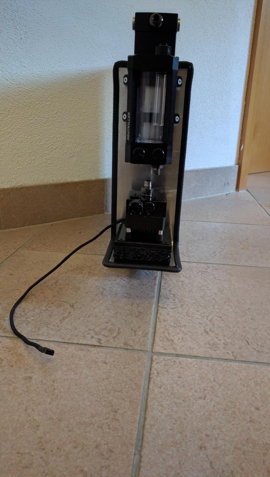

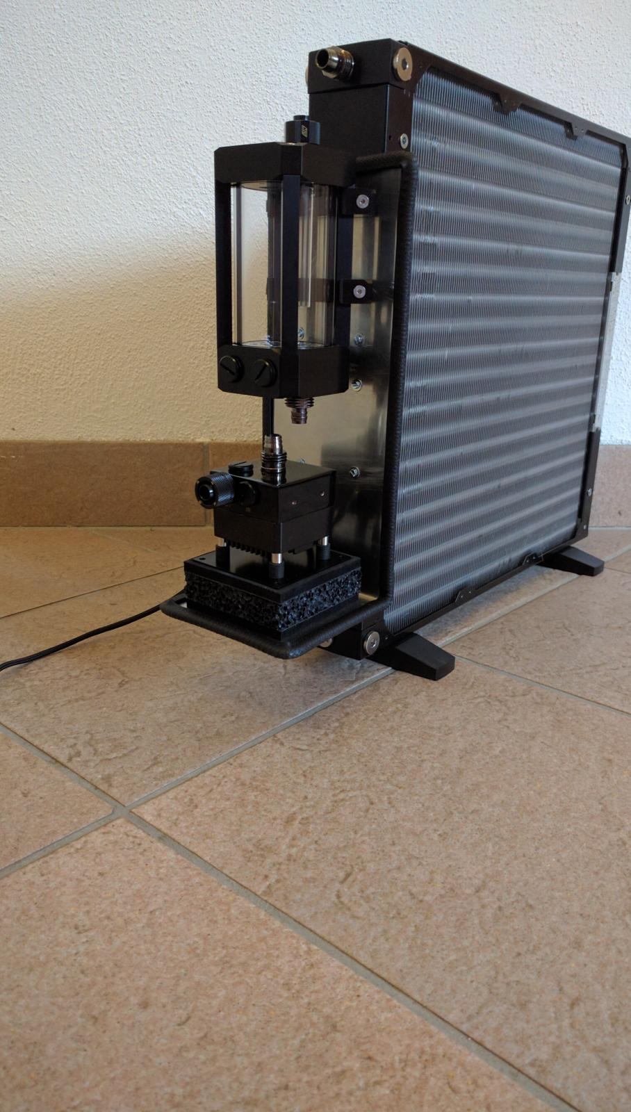

Hilfe! Habe meinen befüllten Mora jetzt mit schnellkupplung an den Rechner angeschlossen, den agb befüllt und das Netzteil gestartet. Aquaero und abgeschlossene Lüfter laufen, die Pumpe (aquacomputer D5) macht ein sehr lautes ungesundes hochfrequentes Geräusch und pumpt das Wasser im agb nicht ab.
Hat jemand einen Tipp, woran das liegen kann? Agb und pumpendeckel habe ich verschlaucht wie in der Anleitung beschrieben.
Edit: außerdem ist ein Anschluss am agb undicht :-/
Bin ich blind oder wo ist dein AGB? Aus diesem muss nur durch Schwerkraft das Wasser in die Pumpe laufen können, die Pumpe kann nicht ansaugen.
Das durchsichtige auf der Pumpe ist der agb. Da ist Wasser drin, Wecker welches die pumpe aber nicht "ansaugt"
Kipp die Pumpe mal hin und her. Manchmal ist Luft unten drin und es geht nicht richtig los.
Kippen und klopfen!
Irgendwann gluckerts mal richtig laut und dann gehts ab. :) War bei mir auch schon so beim Aqualis DDC AGB Top.
Ok, danke :-) Und beim Anschluss? Kann es sein, dass der einfach zu festgezogen war? Am Dichtungsring des fittings und am plexiglas des agb kann ich nichts erkennen. Bin aber auch kein Experte.
Edit: Ist ein 45°, davon habe ich leider keinen in Reserve zum Austausch.
Edit2: ok, das mit der Pumpe kriege ich bestimmt hin, die klingt schon viel besser, auch wenn das Wasser aus dem agb noch nicht abgepumpt wird.
Ich frage mich, ob ich das fittings wegschmeißen kann / muss, oder kann ich die Dichtung tauschen? Hab's jetzt nur mal rein und raus gedreht, aber es leckt immer noch.
Edit3: ich habe das fitting getauscht und es leckt immer noch. Sehr uncool, dann ist wohl was am plexiglas des agb kaputt. Das erste fitting war auch sehr fest angezogen, hat mich selbst gewundert, weil ich eigentlich darauf geachtet habe, dies nicht zu tun. Tja, da hilft wohl nichts außer neuen agb bestellen. Und den Rechner die ganze Zeit nicht nutzen können.
Jep. Kam evtl. vom Norprene-Schlauch festdrehen, dass sich das ganze fitting mitgedreht hat.
Nun denn, ich geh mal pennen.
Hast du den Deckel zu fest angezogen, sodass der Rotor jetzt blockiert? Kommt schonmal vor. Deckel nicht unbedingt anknallen. Vitl überprüfst du das nochmal.
Etwas Schütteln hilft auch.
