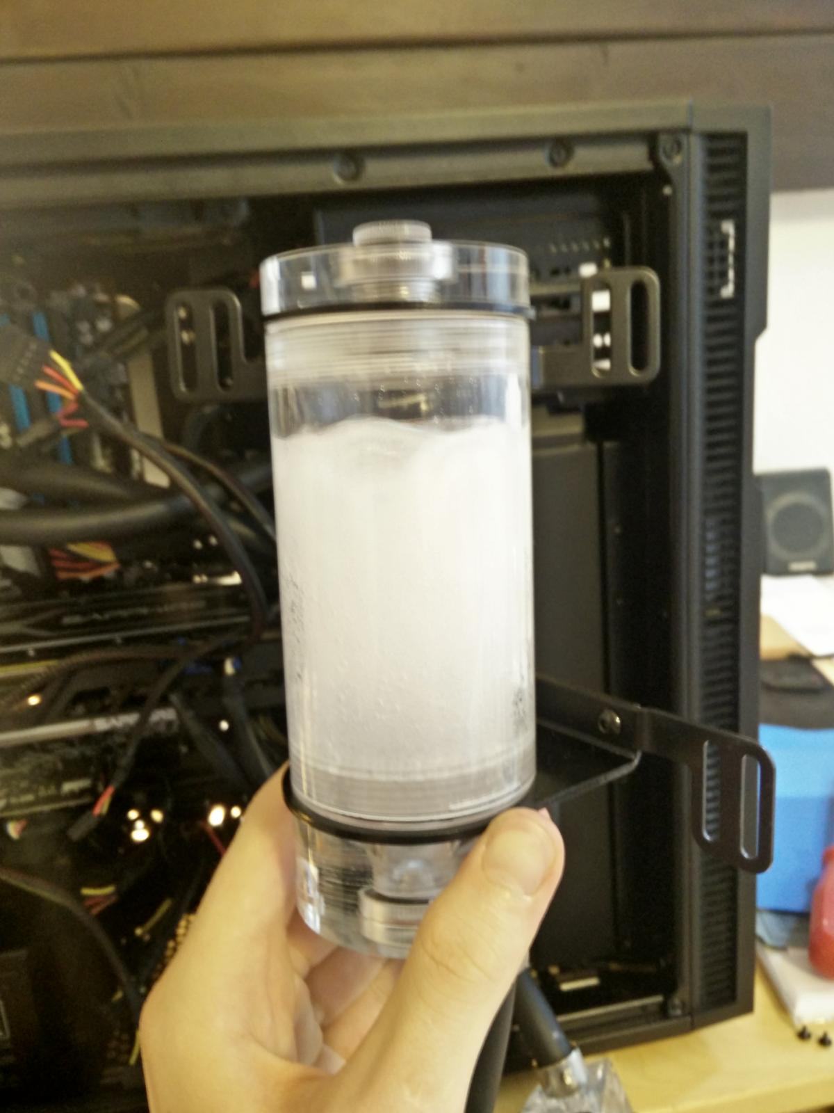

bei mir bilden sich extrem viele blasen (d5 auf 1/5) cpu only mit DP Protect Ultra (pur)... ist das normal? Zudem ist mein CPU immer bei ~45° und nach 2sek prime bei 75+.. Denke mal durch die Blasen hat man dauerhaft Luft im Kreislauf?!

@janrrr: Vor dem Betrieb alles gut gespült ? Wie lange schon in Betrieb ? Es kann manchmal Tage dauern, bis die Luft komplett aus Radis etc. raus ist !
Jo, radi hab ich vorher gespühlt.. Sonst aber nix, hätte man das machen sollen? Gestern abend lief das System ca. 2 std und heute auch noch mal zwei.
Kann man das mit höherer Drehzahl beschleunigen?
Ja, auch in Kühlern können mal Rückstände von der Fertigung vorhanden sein, besonders bei Chinaware. Hast den Radi nur kurz mit Wasser gespült ? Nach den paar Stunden kann eh noch einiges an Luft im Kreislauf sein !
Den Kühler habe ich gebraucht gekauft. Pumpe+AGB ebenfalls (bei dir).
Kann es ein Problem sein, dass die Eingänge für den Radi höher sind als der AGB, sodass sich dort die Luft sammelt?
Gedreht habe ich schon wie ein wahnsinniger.
probier ev mal gescheit mit heißem Wasser zu spülen. Kübel in die Badewanne. Ansaugung in den Kübel. Heißes Wasser mit dem duschkopf nonstop in den Kübel. Auslass in den Abfluss.
Entlüften könntest du ev auch im Kübel. Dann kann das sys keine Luft ziehen wenn 10 Liter im AGB sind.
PS: mir wär dein AGB zu klein. Meiner ist riesig. Nimmt zwar Platz weg, aber so habe ich keinen Stress mit Wasser nach füllen. Wenn da mal ein 1/2 Liter verdunsten ist, hab ich noch Monate Zeit nach zu füllen ohne das Luft angesaugt wird. Meiner ist aber auch 50cm hoch und fasst etwa 2-2,5 Liter
PPS: Foto davon mach ich keines. Sonst übergibt sich jemand so versifft wie der inzwischen aus sieht. Hab faulheitsbedingt bestimmt 3 Jahre nicht mehr Wasser gewechselt. Ev auch 4^^
die größere Variante hätte bei mir nicht gescheit gepasst. und mit dem füllen ging es ohne Probleme. Kann es helfen wenn ich die Schraube oben am agb öffne sodass die Luft ausweichen kann?
Nee, Hauptsache die Pumpe bekommt immer genug Wasser. Das Gehäuse langsam etwas bewegen kann den Entlüftungsvorgang beschleunigen. Vielleicht hörst dann im Radi die Luftblasen gluckern :) Bei Netzradis muss man echt Geduld haben.
Ohne Schraube kann es evtl. schneller ablaufen, aber du hast ja den AGB zum Glück nicht komplett befüllt, sodaß die Luft entweichen kann.
Die Pumpe zwischendurch mal ausschalten !
okay werde ich mal alles nach und nach umsetzen. Ich sehe bei den Ein- und Ausgängen der Pumpe/AGB quasi nur Luft in Verbindung mit kleinen Lüftbläschen und man hört permanent Luft die sich im Kreislauf befindet ^^
