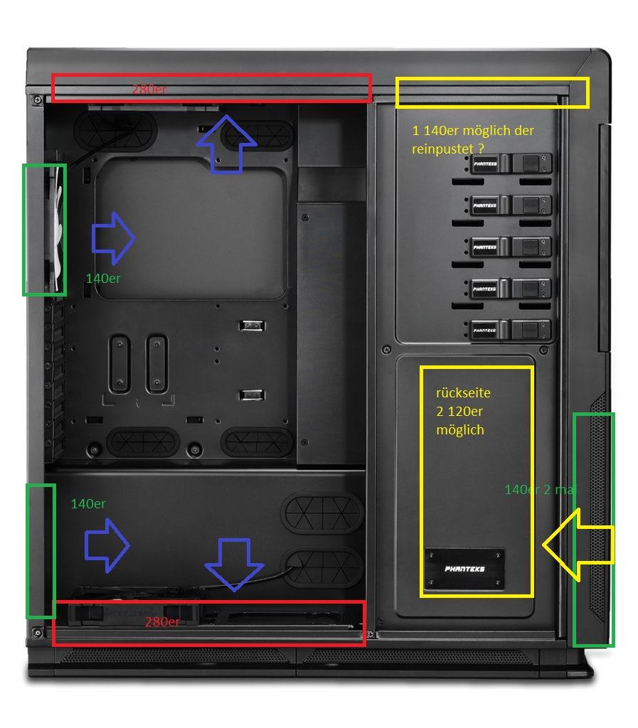

Hi Leuts, vielleicht könnt ihr mir eben helfen. Ich möchte zwei AIOs verbauen. Eine für GPU und eine für CPU.
Ich weiss grad nur nicht wie ich das mit dem Luftstrom machen soll?
Hier mal zwei paint bilder.
Wichtig wäre mir das die Grafikkarte z.B. auch noch gut Luft strom bekommt wegen den VRMs.

Weil das in meinen Augen sinnvoller ist als zwei AiOs... Ähnliche temps günstiger und warum zum Trüffel willst du so viele Lüfter verbauen? Der einzige Build indem ich mehr Lüfter hatte als du war mein Masterchief... Der hatte aber auch 14x120mm Radiatoren xD
Dann hilf mir doch und sag mir wie ichs am besten machen soll^^
Mit Luftkühlung kann es garnicht ähnliche Temps geben.. Alleine die GPU... Seit dem Umbau von rund 80 grad auf knapp unter 40 runter.
Ich rede nicht von Stock Kühler...

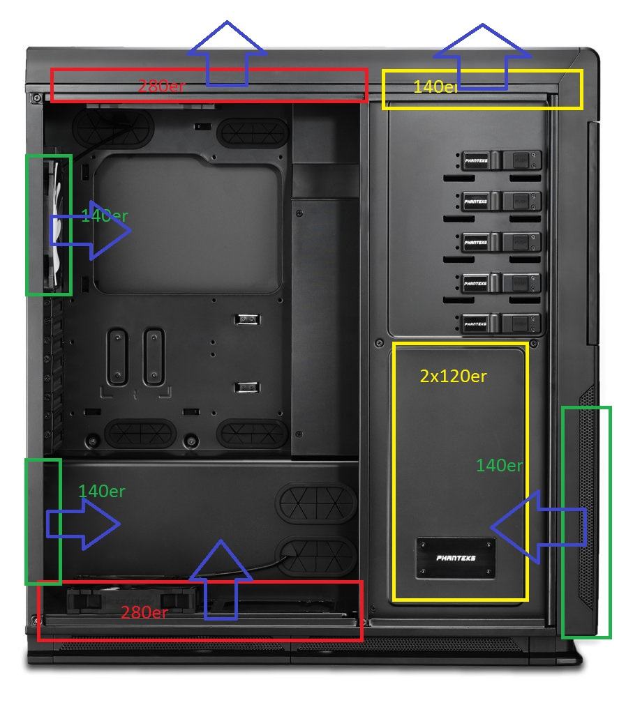

Kommt drauf an wie heiß die Luft wird usw... Wird sie nicht wirklich warm dann beide Radis rein und hinten und vorne raus. Wird sie sehr warm dann würde ich hinten und vorne rein und Radis raus
So wie auf Bild, nur dass der 140er oben rechts noch rauspustet.
Ein 140er der reinpustet reicht für 2 140er mit Radi, die rauspusten (durch den Widerstand geringerer Airflow).
Das wäre die sinnvollste Lösung.
Willst du natürlich beste Wassertemperaturen, dann die Radis reinblasen lassen. Macht aber imho keinen Sinn, weil 2°C mehr juckt die Graka nicht.
