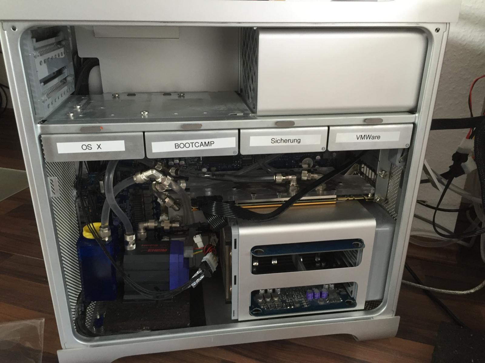

So ich mach's dieses mal auf die untypische Art und Weise -> alles zerlegen, bis auf Kabel und Verschlauchung alles ins neue Case einbauen -> dann ggf. noch weiter bestellen morgen und spät. Donnerstag ist dann Finale.
Ohne vorher die HW einzubauen wird das sonst nichts. Vorplanen geht irgendwie nicht mit dem Case. =/

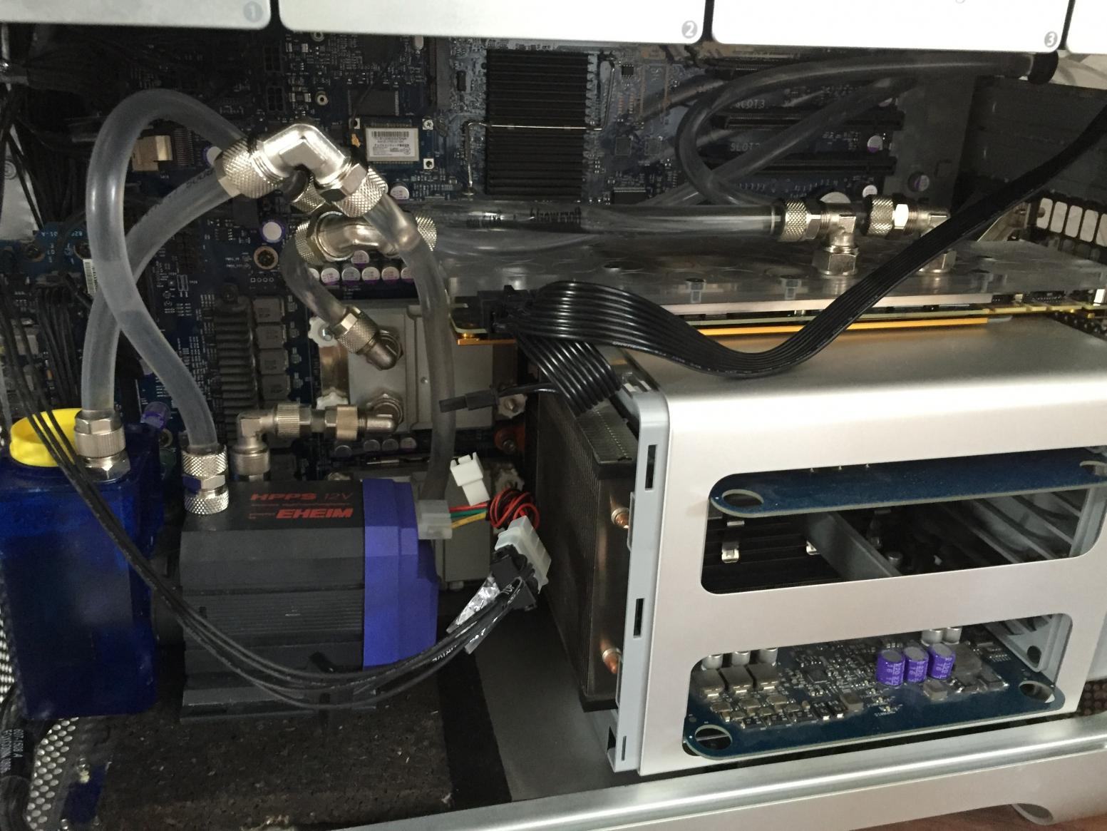

So, hab nun nochmal die Pumpe ausgebaut und alles mit Schaumstoff entkoppelt, was es zu entkoppeln gibt! :d
Zwischen Bracket und L-Träger entkoppelt, zwischen L-Träger und Klammer entkoppelt und zwischen Pumpe und Klammer entkoppelt. Es ist definitiv leiser geworden, dennoch ist die Pumpe hörbar :confused:
Ich hab euch und euren Erfahrungen vertraut! :shot:
Pumpe per Schlauch anbinden, wenn es nicht sichtbar ist. Schlauch is sicherlich die beste Alternative.
