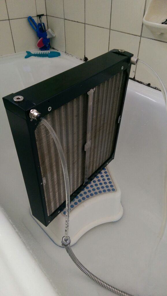

den brausekopf abschrauben, dann den schlauchanschluss auf dem radiator festdrehen. die anschlüsse sind meist kompatibel oder du nimmst einen adapter (z.b. 3./8" etc.) zum verbinden. ist viel einfacher als es klingt :)
Hab nur 16 10 hier. Muss ich im Baumarkt mal schauen ob ich passende Anschlüsse mit Schlauch finde.
Die 16/10er Seite ist uninteressant, das kann auch 13/10 oder 10/8 sein. Die 1/4Zoll Seite braucht einen Adapter auf 3/8Zoll.
In Sachen Wakü reinigen nehm ich mir ne uralte Aquastream und jage durch Radis immer schon Heißes Wasser. Das löst den Schmodder sehr gut. Dann ne Runde Cillit Bang, dann nochmal heißes Wasser und als letztes Destilliertes durchschicken.
Ich habe meine Radis und Kühler einfach immer mit einem kleinen Adapter an den Duschschlauch angeschlossen und lasse mit schön viel Druck heißes Wasser durchballern.
Ich tu n bisschen Wasser ausm Hahn in den Radi und kipp's wieder aus. :)
