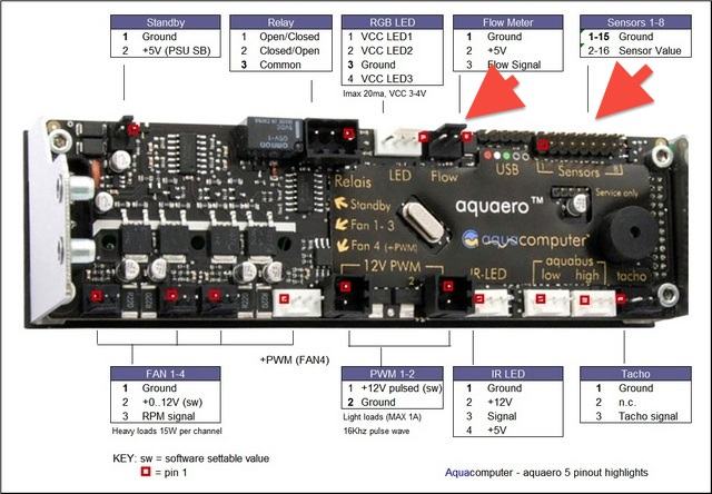

Frage zum Aquaero 5 LT.
Ich würde das gerne so anschließen und bräuchte Rückmeldung ob i.O.

  • 3x 120 aus Front an FAN-1
  • 2x 140 aus Deckel an FAN-2
  • 4x 180 vom Mo-Ra an FAN-3
  • 1x Corsair Dominator Airflow RAM Kühler an FAN-4 (PWM) geht das?
  • Sensors 1-8 kann ich Temp Sensoren anschließen
  • Flow Meter kommt der Durchflusssensor dran
  • was kann man an Relay anschließen?
  • was kann man an Standby anschließen?
  • was kann man an IR LED anschließen?
  • kann ich an RGB LED das Farbwerk anschließen?
  • USB ist klar, Kabel von Aquaero 5 LT an Mainboard USB
Könnte die Liste jemand checken?

Zum AE5 das steht alles im Handbuch, welches du auf der Aquacomputer-Seite findest. Beachten solltest du, dass du die Lüftereingänge nicht mit zu viel belastest.

Hi,
Anhang anzeigen 354554 Anhang anzeigen 354556

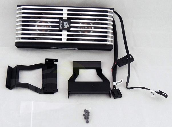

Wäre cool
alles was du anschliessen möchtest geht so, hast du den Passivkühler für den AE5 ?
würde ich auf jedenfall mitnehmen
wir haben auch einen Aquaero Thread, da kannste die AC leute direkt fragen
