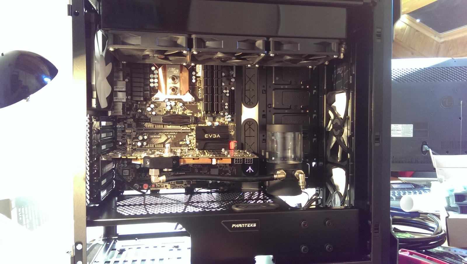

Eine schnelle Frage. ich möchte in der Front noch einen 240er Radiator verbauen. (falls das überhaupt sinnvoll ist ?? ). Wie würdet ihr die Verschlauchung planen, ohne übermäßig viele Winkel zu verwenden? Entscheidend ist auch, wo sich die Anschlüsse am Radiator befinden. Es gibt ja da den XSPC Crossflow EX240, bei dem sich ein Anschluss an der Oberseite und ein Anschluss auf der Unterseite befindet. Derzeit befinde ich mich in einer Sackgasse und hab keinen Plan was nun das sinnvollste wäre.

sensor für temperatur würde ich im agb einsetzen. zumindest, wenn es ein stopfen mit sensor ist. inline-sensor kannst du schön irgendwo unauffällig verstecken, zB direkt am radiator. durchflusssensor sollte man wohl am besten mit möglichst geradem zulauf einbauen, hab ich zumindest nun schön des öfteren hier oder bei pcgh gelesen.
xoa:
mehr fläche schadet nie. die frage ist nur, ob das überhaupt passt, du musst ja auch irgendwie die schläuche von radi oben noch befestigen und verlegen können. leichter dürfte es sein, wenn bei dem radi oben die anschlüsse hinten sind, dann passt aber sicherlich kein lüfter mehr ins heck..
wenn du in die front einen 45mm dicken alphacool oder einen anderen radi mit anschlüssen zur front (sichtweise radi liegend) nimmst, kannst du zumindest die beiden radiatoren direkt und ohne winkel verbinden. ganz ohne winkel wird es aber eher nicht gehen..
Ich bin auch weit davon entfernt gut zu sein in Sachen WaKü, aber ich würde mit 240er Radi es so verschlauchen:

der vorschlag von HW mann sieht auf den ersten blick gut aus, nur ganz so einfach wird es nicht. wenn der 240er so angeschlossen werden soll, brauchst du einen, der obenliegende ausgänge hat, z.b. nexxxos xt45.
und ob die schläuche sich in den radien verlegen lassen, muss man ausprobieren.
Der Vorschlag von HW ist in der Tat nicht so schlecht. Mit dem XT45 müsste das klappen, wenn auch es ohne ein par Winkel nicht klappen wird.
ich habs genauso angeschlossen bei mir, mit etwas mehr abstand aber -> bei seinem aufbau einfach am frontradi 2 90er winkel nehmen -> einer nach oben für direkten anschluss von oben und den 2. nach unten zur pumpe ;)

Du mußt bei der Konstellation die Luft vom oberen Radi nach unten durch den 2. Radi, nach unten
durch befördern werden.
Ist vom entlüften her schlecht. Eher anders herum vom Unteren in den Oberen und dann in den AGB.
Die Gefahr besteht das Luft im oberen Radi hängen bleibt, vor allem bei der Dicke des Radi.
