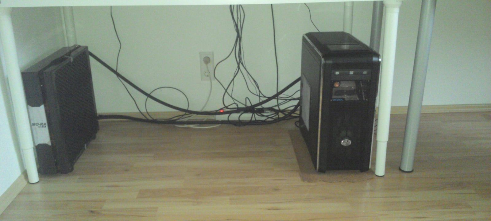

ist es besser für den Mora wenn ich ihn rechts vom Rechner aufstelle?
so wie jetzt, nur nach rechts verschoben, sodass die Ansaugseite immer noch auf der rechten Seite ist
ich hatte gedacht das könnte etwas besser sein, weil die ausblasende Seite dann etwas mehr Raum nach hinten hat...
Blende bleibt auf jeden Fall drauf
Akustikstoff muss ich mal schauen, ob ich den drauf lasse oder nicht doch dann entferne...
Also mein Mora steht so ziemlich genau wie deiner.... etwa 5cm Luft zur Wand.
Ich denke dass das keinerlei Auswirkung auf die Leistung hat, da die nachströmende Luft ja die alte wegschiebt.
