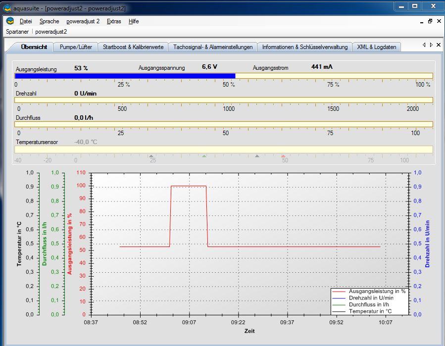

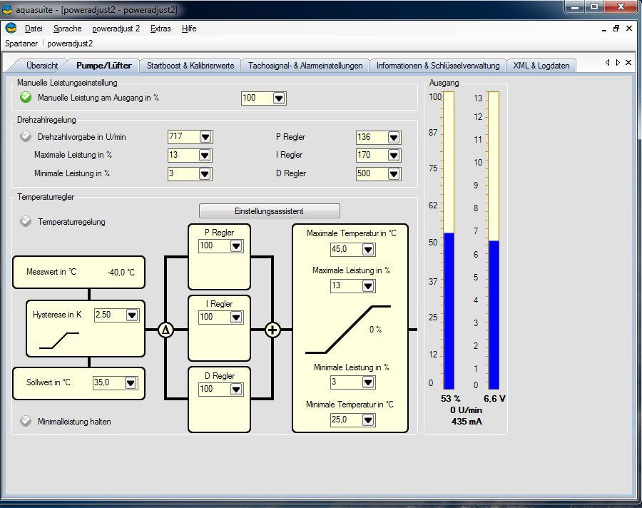

Nein hab ich nicht. Kannst mir aber gerne so sagen an welcher Einstellung es liegt, weil ist schon komisch das ich im laufenden Betrieb über den startboost die Geschwindigkeit Regeln kann aber über den Reiter Lüfter Pumpe nicht.

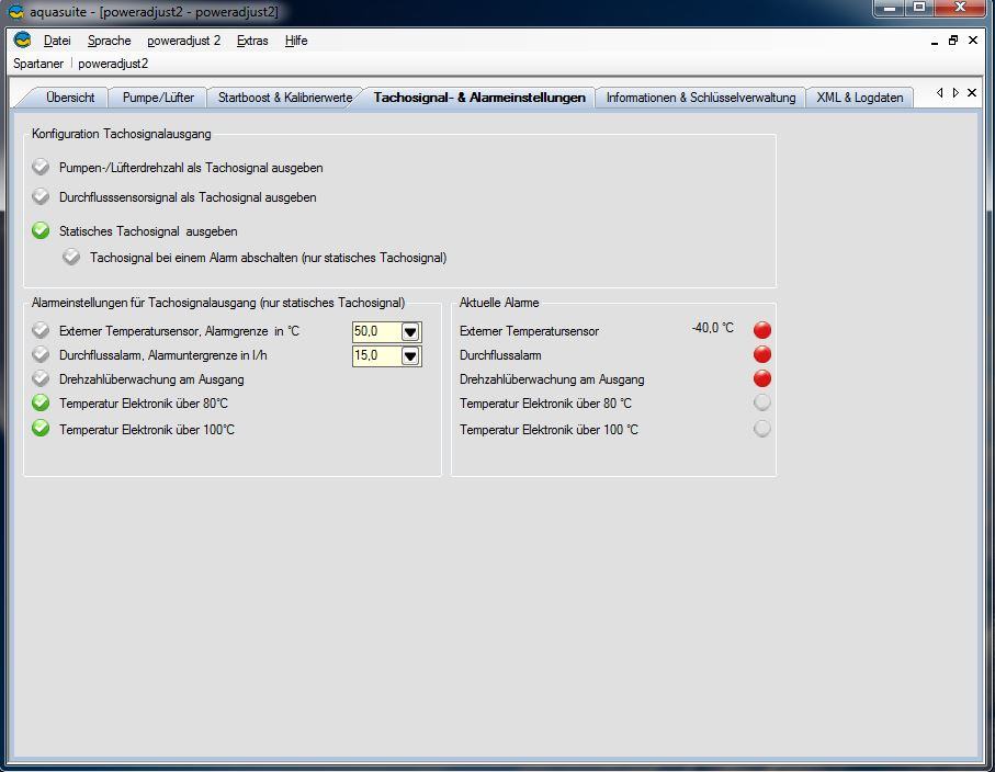

Kannst du mir bitte mal Screenshots machen von allen Reitern bzw. allen Kategorien vom PA2 ? Bitte alles aufgeklappt. Das wäre schonmal super.

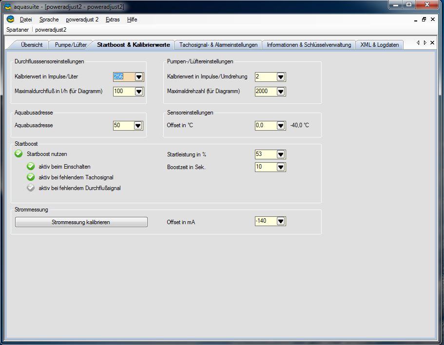

Edit: wenn ich im reiter Startboost&Kalibrierwerte die Startleistung in % runter dreh verändert sich die geschwindigkeit der pumpe, aber wenn ich im Reiter Pumpe/lüfter veränder passiert gar nichts null

Habe mal die screens gemacht

Hat geklappt Haken raus bei aktiv beim einschalten und fehlendem tachosignal, jetzt ist sie regelbar über pumpe/lüfter reiter, warum auch immer erst jetzt. Komisches ding. funktioniert jetzt auf jeden fall, bis wieviel volt kann man die runter regeln im betrieb ohne das sie schaden nimmt?

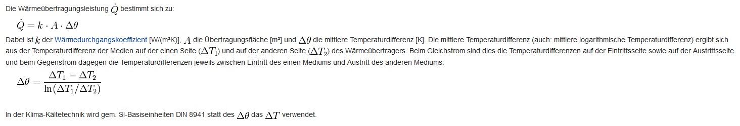

Je größer das Delta T zwischen umgebener Luft und Radiator ist, umso effektiver wird Wärme abgeben. Daher kannst du bei ner hohen Differenztemperatur die gleiche Leistung mit geringer Lüfterdrehzahl abführen, als bei geringem Delta mit gleicher Lüfterdrehzahl. Ich denke dir ist der Sachverhalt schon bewusst, oder?

wieso das erst jetzt funktioniert ist recht einfach erklärt
der pa2 hat keine drehzahlsignal vonner pumpe erhalten und durch das aktivierte "startboost aktiv bei fehlendem Tachosignal" hat der pa2 halt permanent startboost gegeben
und wenn der startboost aktiv ist kannst du halt unterm pumpentab einstellen was du willst
den haken bei "aktiv beim einschalten" solltest du aber wieder setzten, weil der ist dafür da das der startboost einsetzt wenn der pa2 gestartet wird (ohne kannst du dir den startboost auch schenken)
wenn du von deiner pumpe noch das drehzahlsignal auf den stecker am pa2 legst kannst du auch die option mitm tachosignal wieder anstellen
Drehzahl X bei Last Y gibt Wassertemp Z, da wird nix effektiver abgegeben.

naja vdc nen effekt gibts schon, einfach weil für den wärmeübergang das delta von oberfläche (hier die fins des radis) und des fluids (hier die luft) wichtig ist
und bei höheren wassertemps ist auch der radi wärmer, wobei die luft die durchströmt sich nicht großartig ändert
in wieweit man das aber im kreislauf merkt ist wieder ne andere geschichte, zumindest bei nur aktiv belüfteten radis
leute die sowohl aktive als auch passive radis im gleichen kreislauf hatten haben da schon eher was von gemerkt ;)
