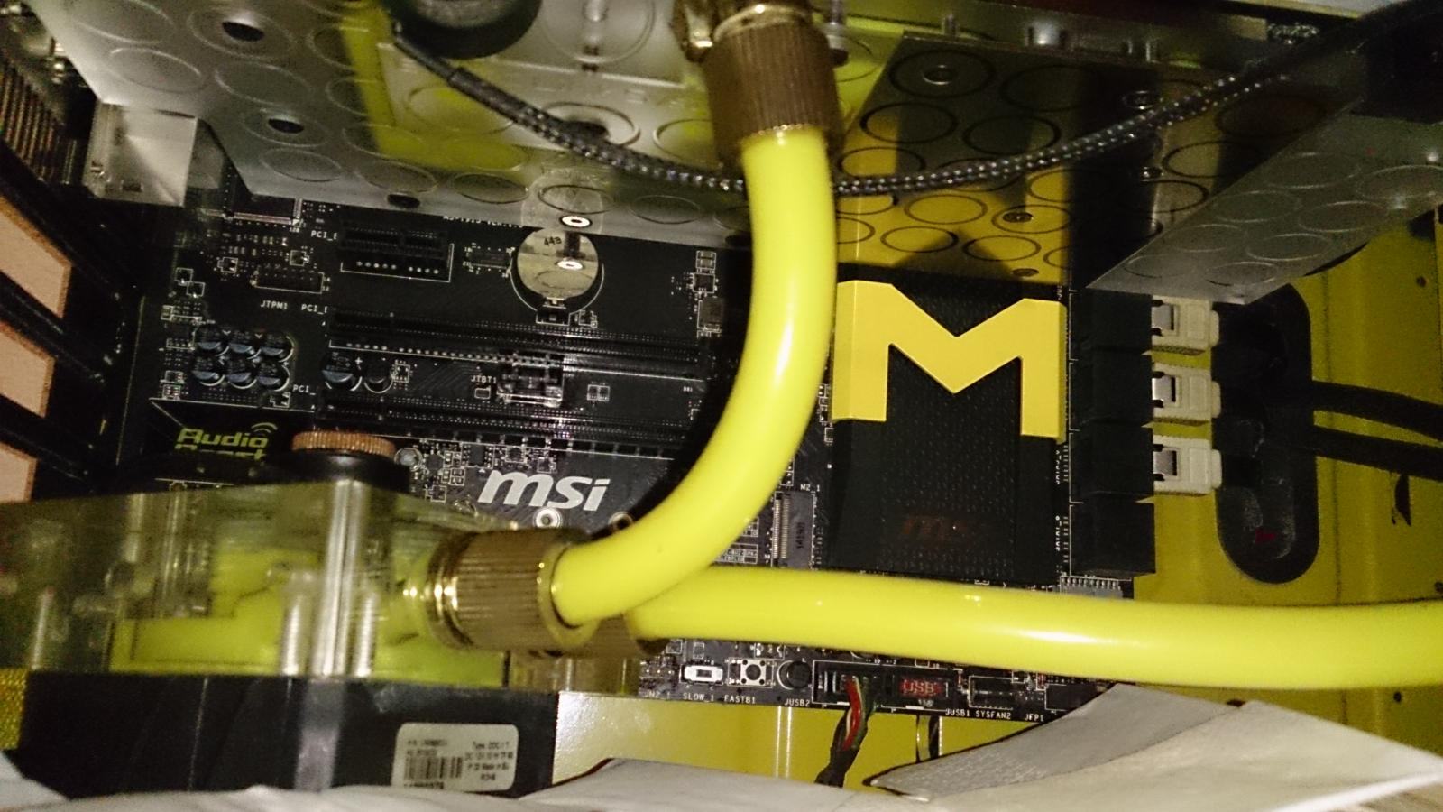

Sodele , fertig mit der Bastellei und gleich mal den Kühlkreislauf ein wenig optimiert. Vorher hatte ich es so ,das Pumpe/Graka/Cpu/120erHeck/240Deckel/240Front/140erGChanger-Boden/AGB im Kreislauf angebunden waren.
Jetzt hab ich es so... Pumpe / Graka / 120erHeck / Cpu / 240er Deckel / 240er Front / 140er / AGB .
Somit kann der Heckradi schonmal das erwärmte Wasser von der Graka ein wenig abkühlen. Letztendlich sieht es von der Anschlußoptik her viel besser aus.Besser noch, vorher hatte ich 4x 90° Winkel jetzt nur noch 2x ,also besserer Durchfluß.

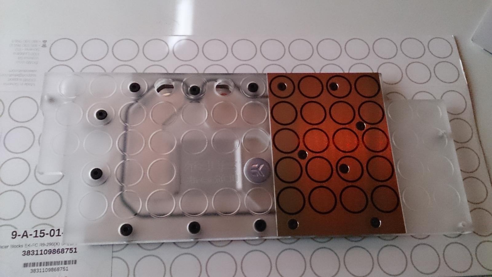

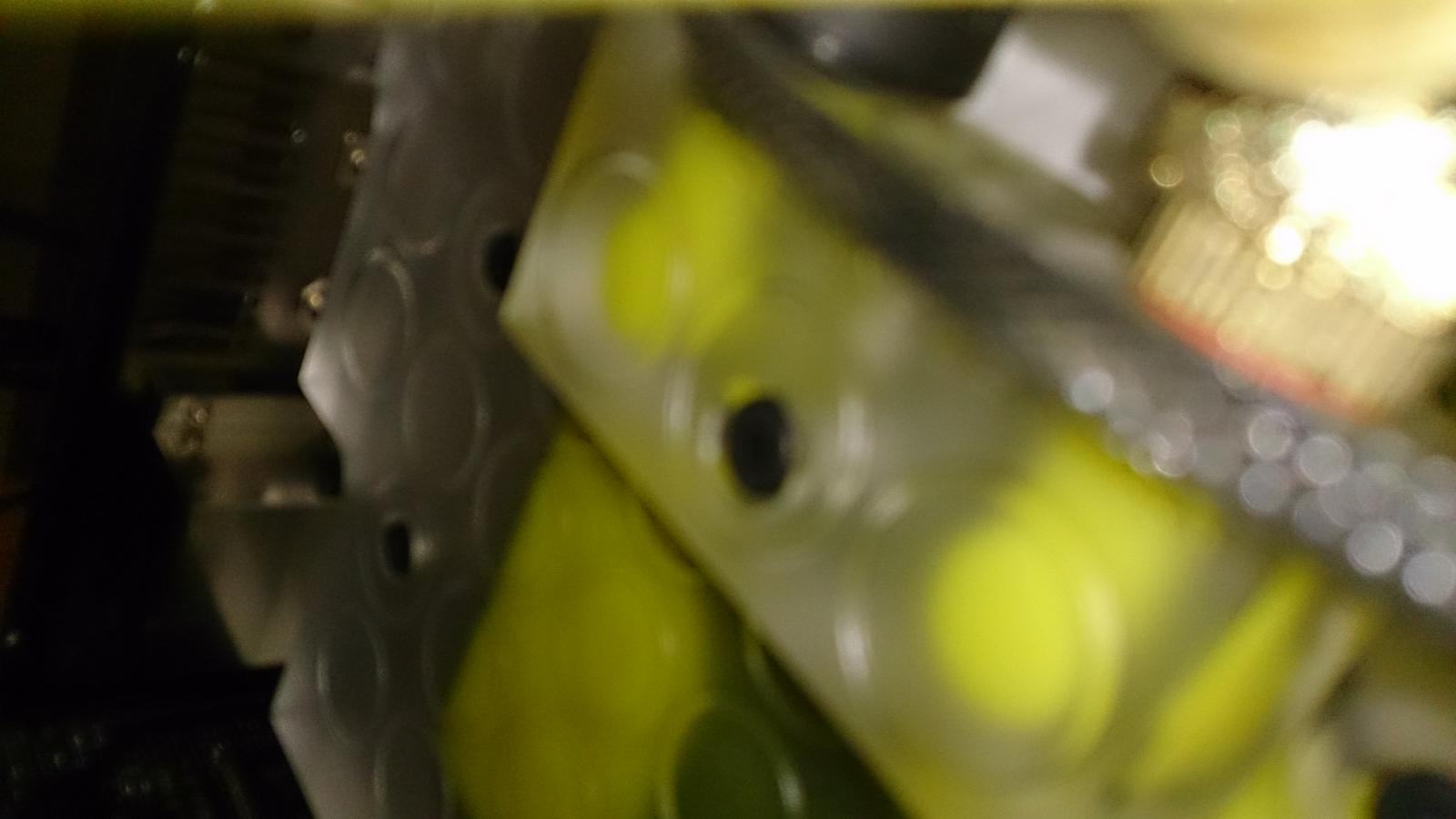

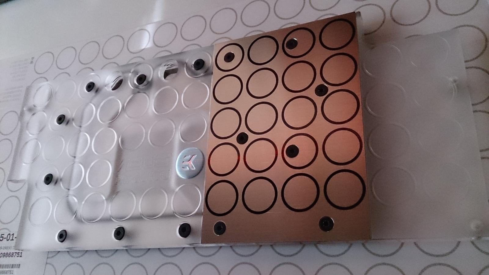

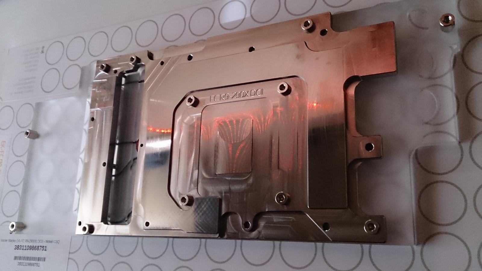

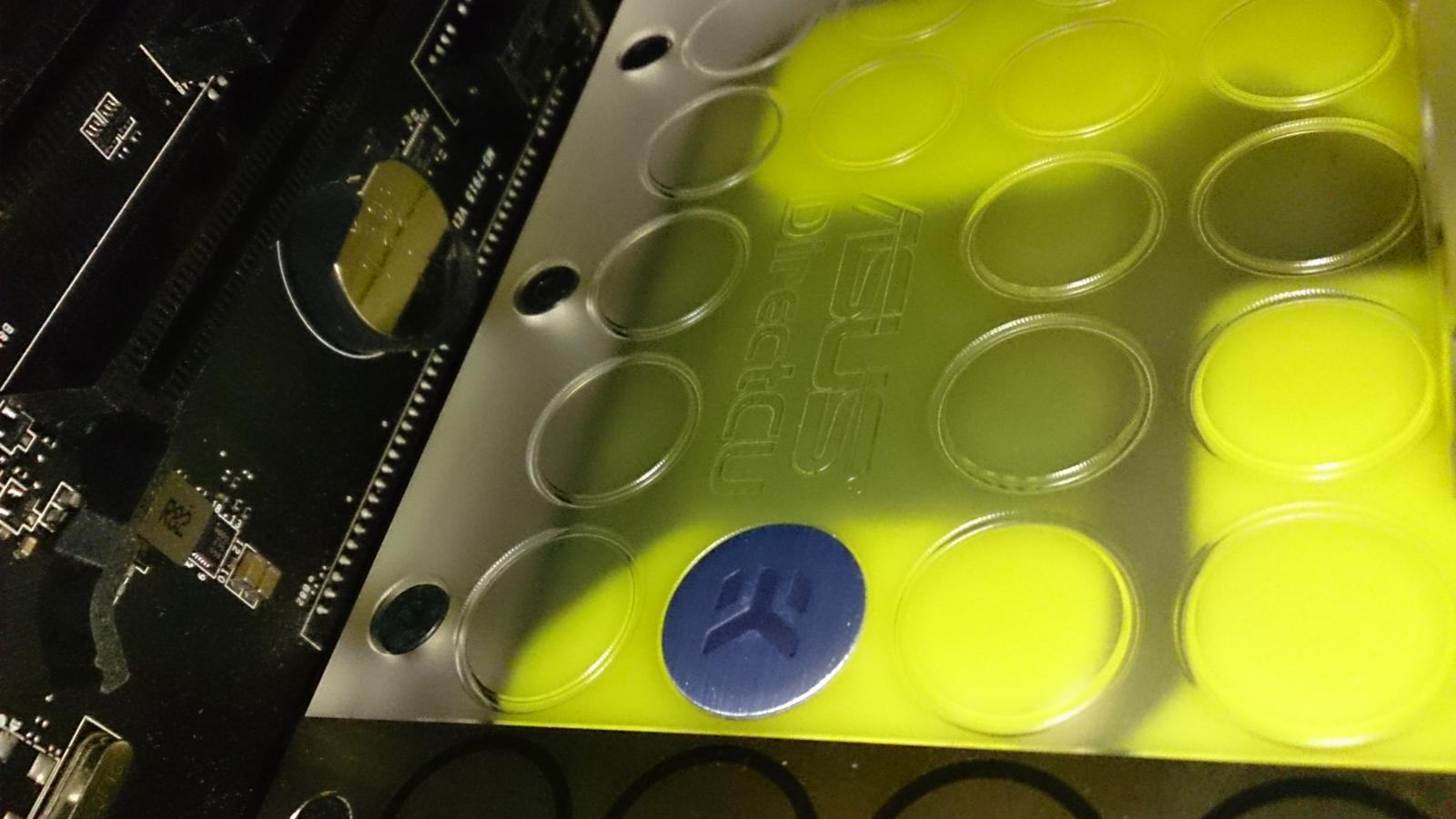

Aber hier jetzt die Bilder vom EK Water Blocks EK-FC R9-290(X) DCII - Nickel CSQ
Gruß
