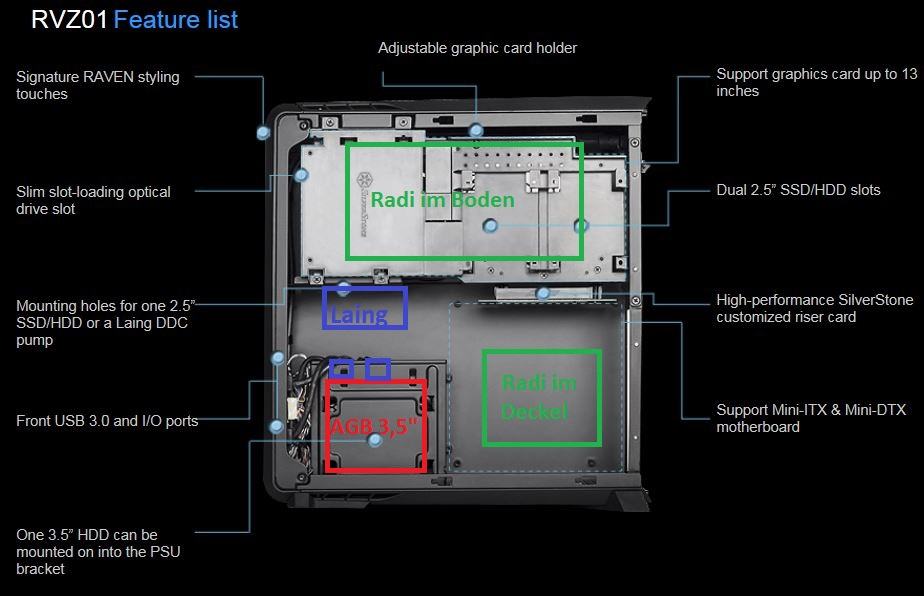

ich habe eine Frage zur Befüllung und dem Betrieb der WaKü. Ich nutze das Silverstone Raven RVZ01, was mit WaKü etwa so aussieht: rvz01-inside.jpg
Der AGB liegt und ist, sobald der 120er Radi im Deckel verbaut ist, nicht das höchste Element.
Ist das problematisch?
Das zweite ist, der AGB im 3,5" Schacht ist im liegenden Gehäuse eben, also alle Anschlüsse (3 Stück, Zulauf, Ablauf, Befüllung) auf einer Linie (siehe Blaue Anschlüsse). Wie befülle ich den am besten und zieht die Pumpe im Betrieb Luft, wenn der AGB nicht randvoll ist?
Du wirst mehrere Systeme sehen wo der Radi höher als der AGB ist. Da können sich natürlich luftblasen sammeln die man dann aber mit ner guten Pumpe und mit Kippen/Drehen des Cases herausbekommt. Wichtiger ist mMn das AGB höher als Pumpe liegt. Ich würde wenn du das Case hinlegst an dem 3. anschluss einen Winkel ansetzen. Drehbar o.ä. So kannst du dann von oben befüllen und nacher mit nem Stopfen verschließen. Alternativ kannst du auch einen Schlauch anschließen und diesen dann mit einem Stopfen verschließen.
Dann bestell ich mir für den dritten Anschluss einen Winkel 1/4" auf 1/4" IG und schließe da einen schlauch zum Befüllen an, der dann verschlossen wird.
