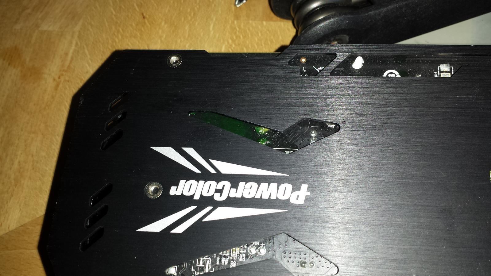

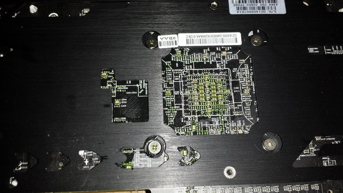

Hallo das Board ist jetzt nackt alles runter auch die Sockelhaterung für die CPU damit sich unter den Rahmen kein Wasser verstecken kann. Muss ich die Ethernet und USB Steckplätze an der Seite der Slotblende abkleben? oder ist es jetzt bereit für den Waschgang. Ich habe mal 2Bilder von der Kaputten Graka beigefügt. Die ist mit sicherheit im Eimer da werde ich nächste Woche auf jedenfall ne neue bestellen dürfen.
Werde die kaputte aber mal zur RMA geben, vieleicht können die Sie ja Reparieren, was ich aber nicht glaube, Versuch ist es ja wert.

Ne Munddusche habe ich nicht nur die altbekannten Zahnbürsten, an der Druckluft komme ich erst nächste Woche dran, da kommt mein nachbar erst wieder, und dann müsste ich es bei den Temps im Freien abblasen, da der Kompressor draussen in der Scheune steht, heute am Sonntag kann ich auch kein Destelliertes Wasser auftreiben, daher wollte ich es heute erstmal im Geschirrspüler packen und bis morgen vor der Heizung trocknen lassen. Kann ich das so machen? was meint Ihr?
Leitungwasser = Kalkablagerungen...keine gute Idee...
Alles auseinanderbauen und mit ner Zahnbürste reinigen...???
hab meine 4870 auch damals in der Spülmaschine gereinigt ^^
2 Tage auf Heizung und die läuft noch heute bei meinem Bruder^^
Edit: so wie sie ab Werk kommt ab in die Maschine
