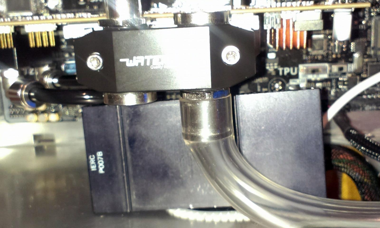

Der Schlauch sieht nicht gerade gesund so aus :(
... und das ist nur das kleinere Problem....
Hab mir beinahe noch einen zweiten GPU-X³ Core bestellt doch der ist zu klein für die GTX970 :wall:
Der Radius vom Schlauch kannste getrost so lassen. Mehr Durchfluss in deinem Fall kühlt nicht besser. Ansonsten bestell dir nen 90° Anschluss der dir am besten gefällt.
Schlauch kochen? Oder evtl anders Verschlauchen? Vll mal n Bild mit ner Gesamtansicht?
