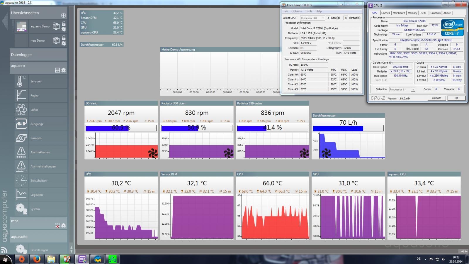

Hast Du Werte für die CPU alleine bei Prime?
Dort komme ich kaum über 60°C.
Wenn Du in Prime auf über 70°C kommst, würde ich noch Optimierungspotential bei der CPU sehen.
Wenn nicht, geht BF4 halt sehr auf die CPU.
Ich hab mal einen Screen gemacht von einem ca 3/4 Std Prime Run. Selbst da dümpelt die CPU schon mit ca 66 °C herum. Ungefähr die selben Werte hab ich mit dem Prolimatech Genesis auch gehabt.
Oder hab ich einfach nur eine lausige CPU mit der ich OC vergessen kann.

Wakü bringt für CPU im Vergleich zu lukü nichts bzw nur wenig... Ich schätze mit Köpfen sollten noch ein paar Grad drin sein...
Na dann belass ich es mal so und versuch mal sachte den Takt anzuheben. Mal sehen wie weit ich damit komme. Und wenn das nicht zufriedenstellend ist, kann ich immer noch das köpfen in Betracht ziehen.
