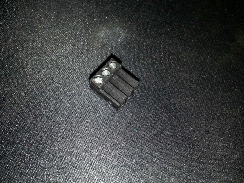

Hast du das Handbuch des Aquaero zur Hand? Auf Seite 60 ist die Pinbelegung des dreipoligen Relais-Anschlusses angegeben. Der passende Stecker ist ein RIA AKL 169-03 (kann man auch direkt bei aquacomputer beziehen).
Der Relais Ausgang stellt nichts anderes als einen bei 12V mit 1A belastbaren Schalter dar, der entweder als Öffner oder Schließer betrieben werden kann. Um einen LED-Strip per Relais zu schalten trennst du also eines der Kabel (ich würde den Pluspol nehmen, aber eigentlich ist´s egal), isolierst die Enden ab und klemmst eins an Pin3 des RIA-Steckers. Das andere offene Ende klemmst du entweder an Pin1 oder Pin2, je nach dem ob die LED Strips im Grundzustand an oder aus sein sollen. Wenn die LEDs im Grundzustand aus sein sollen verwendest du Pin1, sonst Pin2. In letzterem Fall ist darauf zu achten, dass du die Klemmen am Stecker richtig den Pins am Aquaero zugeordnet sind (am besten du steckst ihn einfach am Aquaero ein). Wenn die LEDs im Grundzustand aus ein sollen, kannst du nichts falsch machen, denn egal wie rum der Stecker steckt, sind ja die beiden äußeren Klemmen (also Pin 1 und Pin3) belegt.

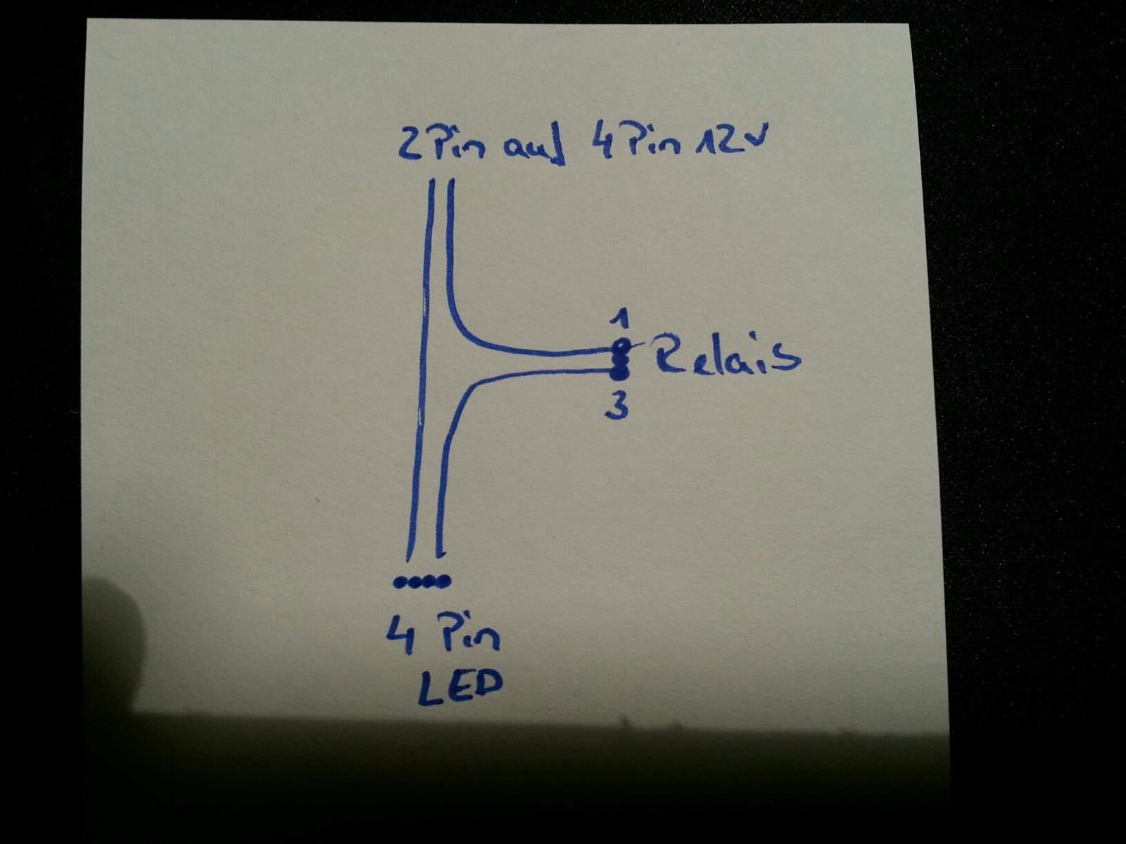

Hab ich doch richtig gemacht oder? Aber funktionieren tut s nicht...der strip geht nicht an. Am ae klackt s zwar wenn ich auf on schalte aber der strip bleibt dunkel. An dem kleinen 4 Pin kommt der strip dran. Bild 4 ist der Stecker der vorher dran war und zum 4 Pin 12V Adapter ans NT ging.

So wie das aussieht hast du beide Kabel des LED-Streifens an den Relais-Kontakt anschlossen. Das kann nicht funktionieren - wo soll denn der Strom herkommen? Das Relais ist wie gesagt nur ein Schalter - keinw Stromquelle. Du musst eins der Kabel trennen und und das Relais dazwischen schalten.
Meinst du so?!?!? Sollen die 2 kabeladern darstellen.

Bevor das Ding kaputt geht packs an die 2 Power Outputs. Die sind 2-polig und das reicht zum ein und ausschalten.
Siehe stecker😉 auch da passen die nicht dran
Gesendet von meinem GT-N7100 mit der Hardwareluxx App
Jep - so ist´s gemeint.

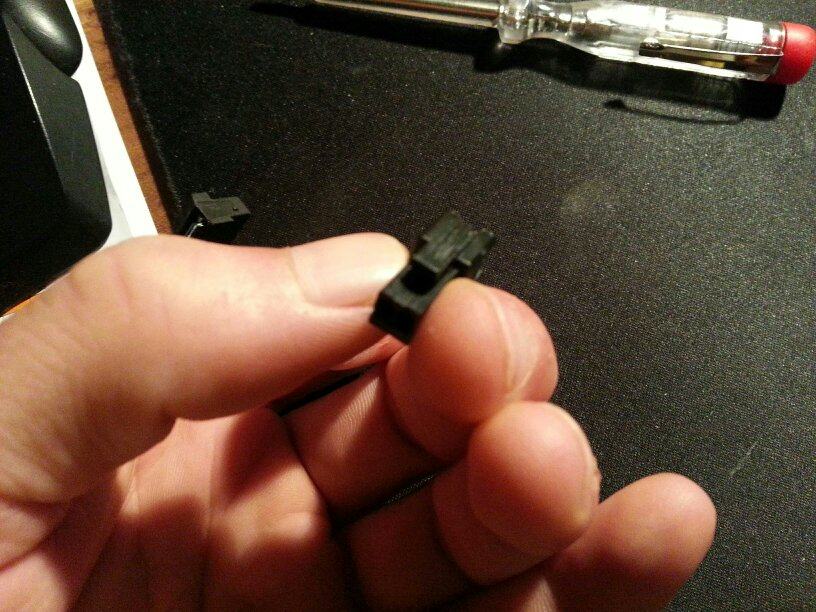

Ps:da ich das erste Kabel nun zerschnitten hab(siehe bild) 😉 gibt's hier einen der mir das dünne 2 polige wieder dran flicken kann? Hab nämlich auch diese dünnen Pin s nicht da und hab s wie gesagt nicht so mit Elektrik bzw.mit dem feinen zeug. Bin mehr für s grobe xD falls sich jemand bereit erklärt bitte pm. Porto zahle selbstverständlich ich!
