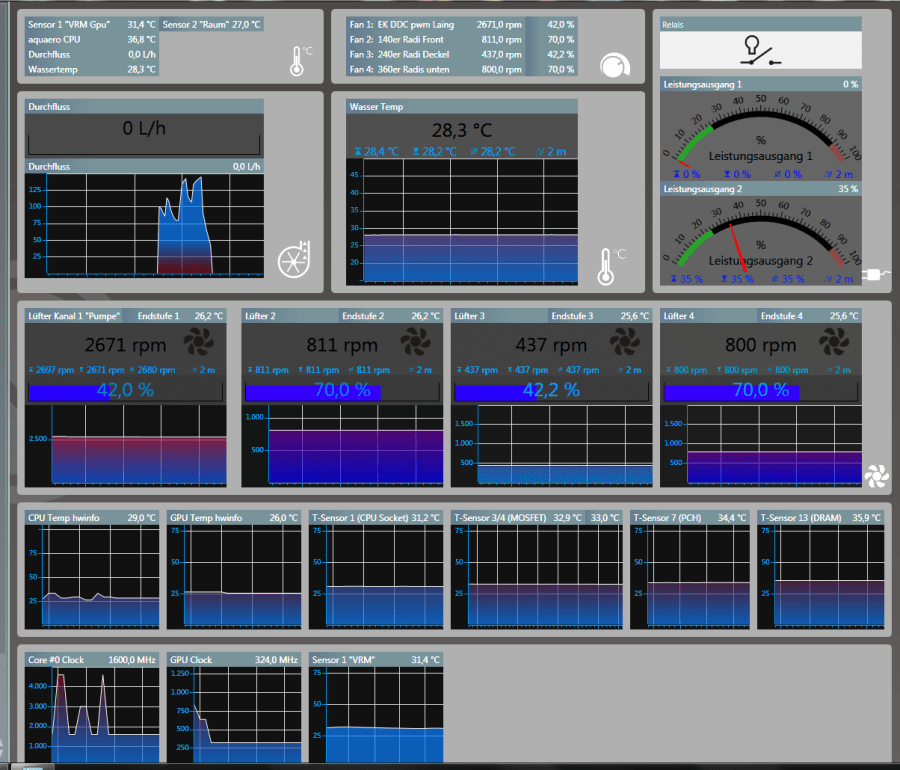

so ein kack dfm.. ebend wieder kurz durchfluss angezeigt dann wieder weg. rechner natürlich wieder ausgegangen... hab jetzt den alarm erstmal rausgenommen.
jemand schon ahnliche probs gehabt mit dem mps?

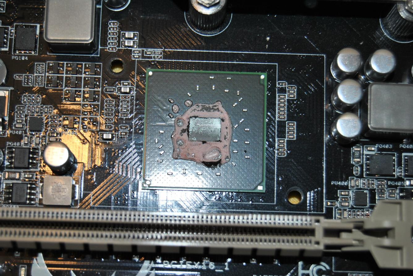

und unter der NB war so eine eklige Kaugummi WLP in Rosa
mit Alkohol ließ sie sich bisher nicht entfernen.
muss das ganze jetzt erstmal manuell wegkratzen (vorsicht mit den kleinen SMD-Widerständen) und dann irgendein anderes Mittel suchen.
Wisst ihr welches Mittel da helfen könnte?
PS: das schwarze im rosanem ist nix verbranntes, sondern ein bisschen vom Moosgummi, was die auf dem Kühler als Rechteck hingepappt haben, damit von dem rosa Zeug nicht alles wegläuft
Kratz es einfach grob mit dem Fingernagel vom Chip ab, neue WLP drauf (kleiner Kleks) und fertig. Das drum herum bekommst du nicht gut ab, macht aber auch keinen Sinn. Und warm wird der Chip eh nicht... WaKü ist ja eh total sinnbefreit an der NB/SB, außer Optik. Ich habs auf dem Chip wie gesagt mit dem Fingernagel leicht abgetragen und dann neue WLP drüber. Temperaturen waren 1a.

jo, ich denk ich werds soweit wie möglich runterkratzen, WLP drauf und dann den Kühler wieder drauf
Nicht immer, wenn du ein tribble oder quad SLI hast wird das Chipchen schon gut warm, dann noch ne PCI-E SSD, oder gar nen fetten Raidcontroller und du bekommst Schiess, dass das Ding wegschmilzt. Mein Kumpel hatte mal das SR-X da, und das hätte dringenst ne kompetente Wakü gebraucht, hat es dann aber wieder zurück geschickt, da im das alles in allem zu teuer geworden wäre.
Mein mps läuft von Anfang an (gleich zu Release gekauft) ohne Probleme.
Aber soweit ich weis kann es sein das er in einer gewissen Position nicht richtig anzeigt. Versuch ihn mal etwas zu drehen.
ja in welcher Position ist er denn bei dir?
Habe im unteren Teil 2 Radis stehen wo er aufrecht (Kabel schauen zur Front) dazwischen hängt.

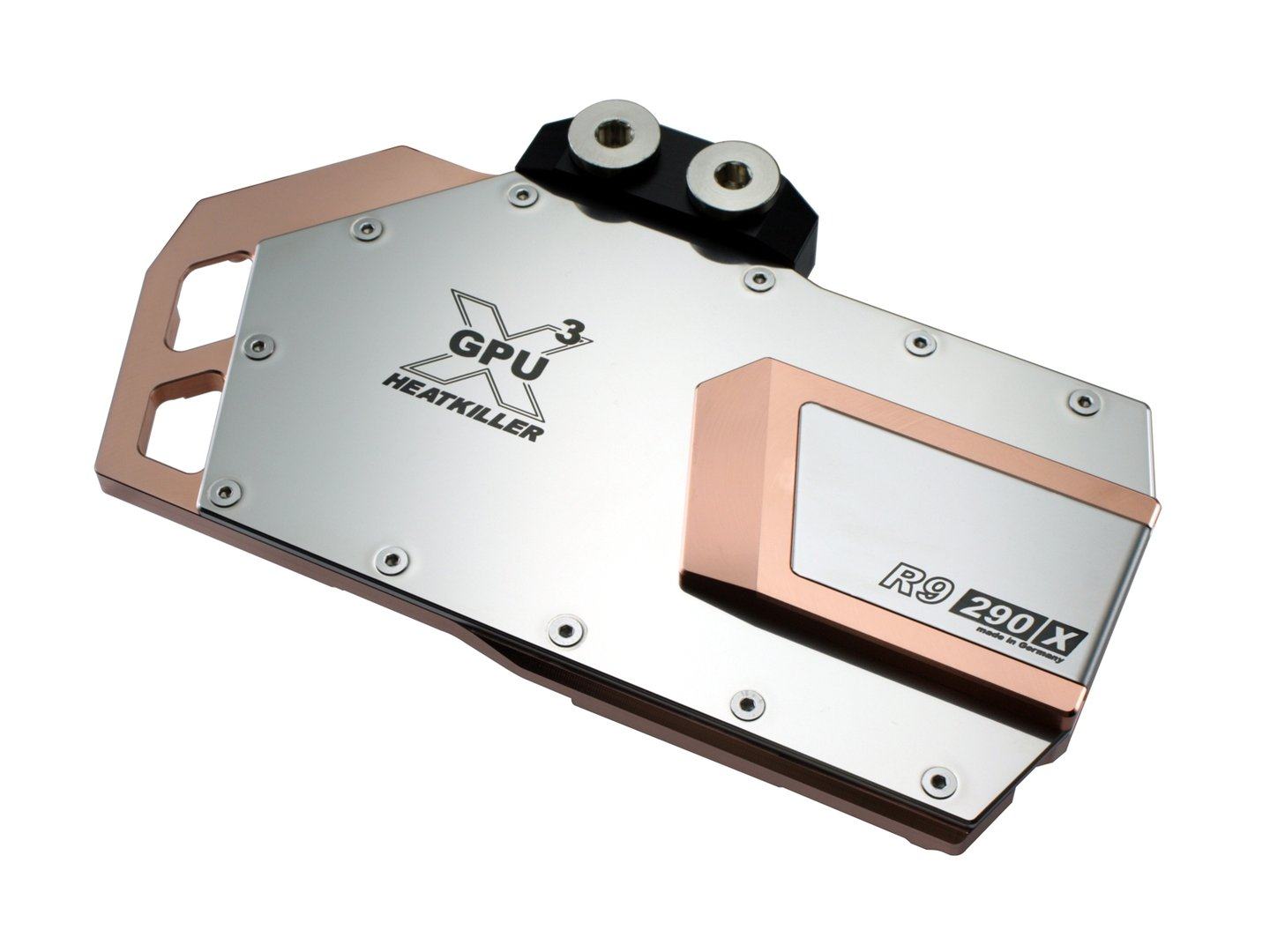

Hiho, habe eine dringende frage.....
Weiß jemand wo mann von Heatkiller GPU X3 die Anschlüsse herbekommt?
Also dass schwartze Teil oben..
Ich habe schon überall gesucht und nicht´s gefundem ;(
Grüße
Paddy
Ich dachte es gibt halt irgendwo einen Shop, der sie hat.
Bin schon selber au die Idee gekommen aber wollte mich erstmal hier erkundigen.
@bundymania
Ne im Shop gibt es sie nicht
Nunja trotzdem Danke
Grüße
Paddy
Gehäusedurchführung.. Auf den Begriff hätte ich beim Suchen auch kommen können... Danke :)
