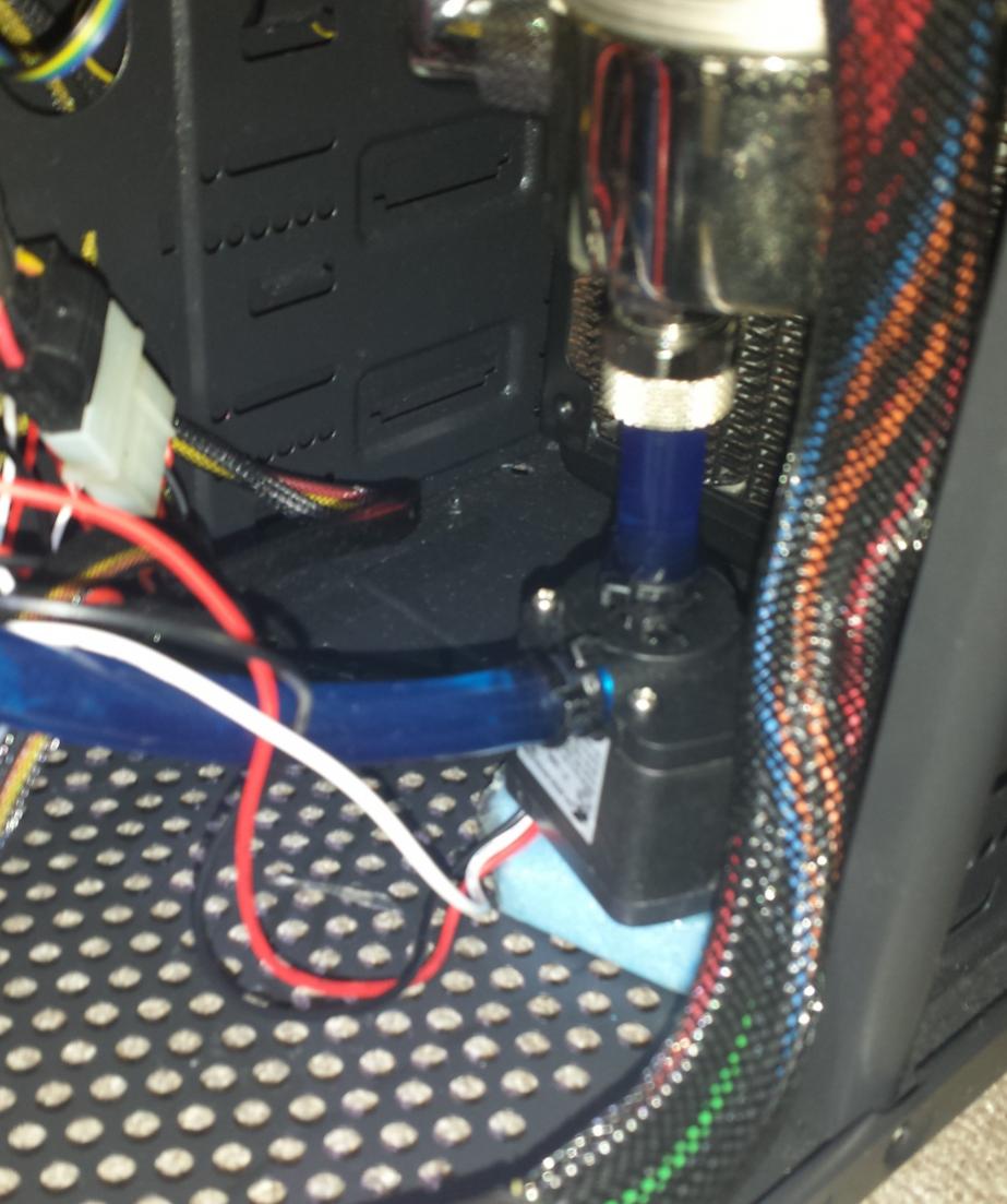

Wollte kurz mal einen kurzen Bericht da lassen: For the lulz eine Ebaypumpe für 7€ gekauft und eingebaut, dieses kleine Ding ist besser als eine DC-LT! Habe bessere Temperaturen und bei 12V kaum zu hören bei 1A Durchfluss. Die Anschlüsse passen perfekt für Schläuche mit 8mm Innendurchmesser. Eigentlich eine Tauchpumpe aber mit etwas Dehnen geht der Schlauch auch super über den Einlass. Hier die Großhandel-Url des Herstellers.
Zwar eigentlich schon eine Laing bestellt aber ich glaube ich mache einen Langzeittest mit dieser Pumpe, mal sehen ob die 20000h lang hält :)
ui schön kompakt. Hast mal den egay link ? Was für Anschluss hat die ? Normalen 4pol oder ? Gibts ja sogar mit USB Anschluss :hmm:
Hier der Ebay Link, echt nicht erwartet dass ich die drin lassen will :d Die Lautstärke schätze ich auf so 25dBa, krass was die Pumpe ausmacht da mein System jetzt leiser als mein Kuhlschrank ist. Die Pumpe hat einen 3 Pin Anschluss mit Tachosignal, ~3400upm. Musste aber direkt ans Netzteil anschließen, glaube die 5W bringen meinen Fan header an die Grenze, denn das Tachosignal war nach dem zweiten Boot nicht mehr richtig. Muss mal das Tacho auf einen Weiteren Anschluss umstecken und gucken ob das an der Pumpe liegt oder der Header wirklich leicht überlastet war.
Habe bei meiner DC-LT einen Gussfehler am Rotorblatt entdeckt, das muss die Pumpe so laut gemacht haben (Umwucht). Die LT war auf Vollgas schrecklich laut, wollte sich irgendwann nicht mehr runterregeln lassen ohne stehen zu bleiben...
Wie gesagt mal gucken wie sie sich im Langzeittest schlägt!
/Edit: Lag am Header, habe grad das Tacho umgestöpselt und wieder normale Drehzahlen (oder auch nicht, grad wieder kurz auf +80000upm gesprungen, jetzt wieder normal und scheint so zu bleiben :fresse2: )(
Jo, hatte die Pumpe über Molex-Adapter-Mod schon geregelt gehabt. Ist mir auf 12V aber schon leise genug. Sprinbrunnen jeah :d
Aso, sorry dachte die hatten das auf Ebay falsch geschrieben, ist ja oft bei diesen Chinahändlern so :d Drehzahl bleibt im Moment normal, toi toi wie das kleine Ding sich hält. Im zweifelsfall hab ich die Laing ja da liegen, nur keine Lust mehr alles nochmal leer zu machen wenn das jetzt so läuft.
