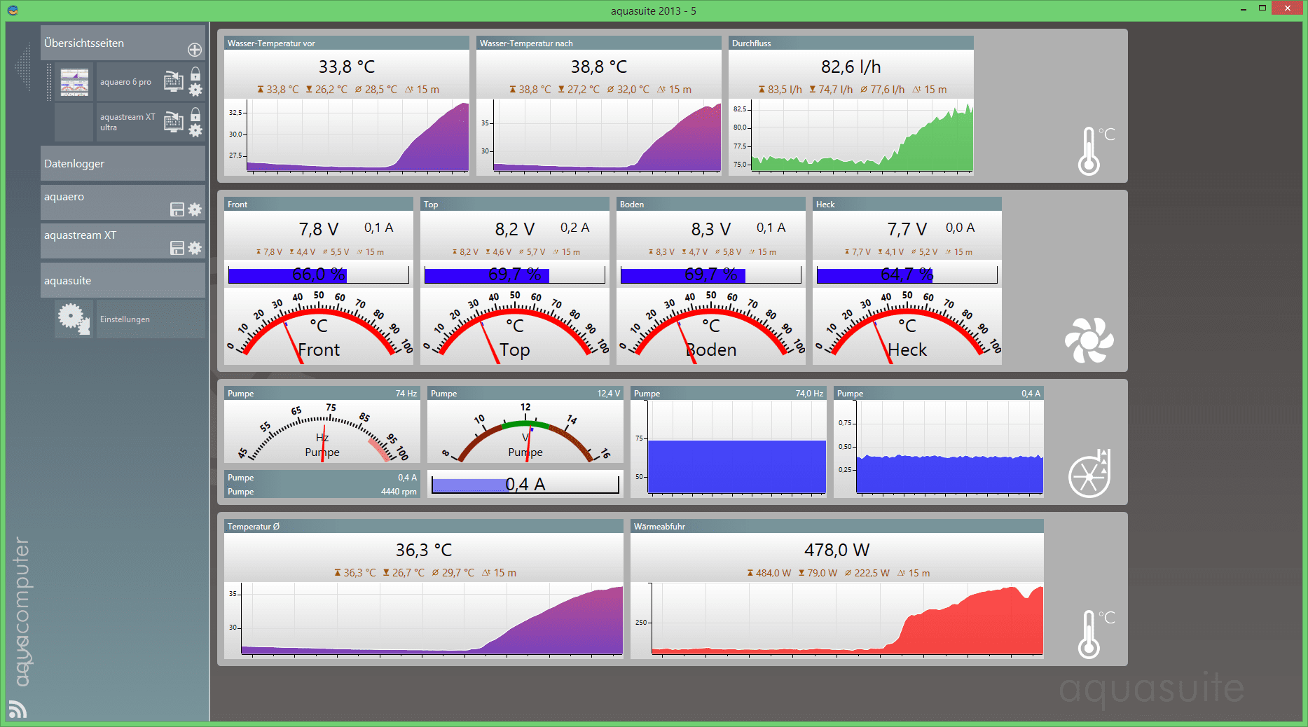

Es geht hier um das delta und das hat wohl nichts und wieder nichts mit den verwendeten radis zu tun, sondern einzig mit dem Durchfluss und der Wärmeabfuhr. Was man auch am Screenshot von John sieht. Bei extremer Wärmeabfuhr von fast 500W und nem recht geringen Durchfluss kommen da 5 grad delta zustande.

Bei mir sinds Unterschied vor/nach Kühlung unter Vollast über 4° :fresse: ... idle knapp unter 1° ... keine Ahnung ob die beiden Sensoren n'Knacks weg haben oder ob das tatsächlich so stimmt... Durchfluss ist um die 86l/h durchgehend mit 7x120mm Radifläche, System siehe Sig... und unter Vollast wird schon ordendlich Wärme abgeführt bei den Radis, wenn ich die Hand davorhalte. Die Leistungsmessung in der Aquasuite zeigt dabei gut und gerne 430W an ... Idle sinds um die 100W... was sich insgesamt gesehen relativ gut mit dem eigentlichen Stromverbrauch des Rechners deckt... obwohl ich jetzt ehrlichgesagt keine Ahnung habe, ob das im Zusammenhang steht oder nicht :confused:
