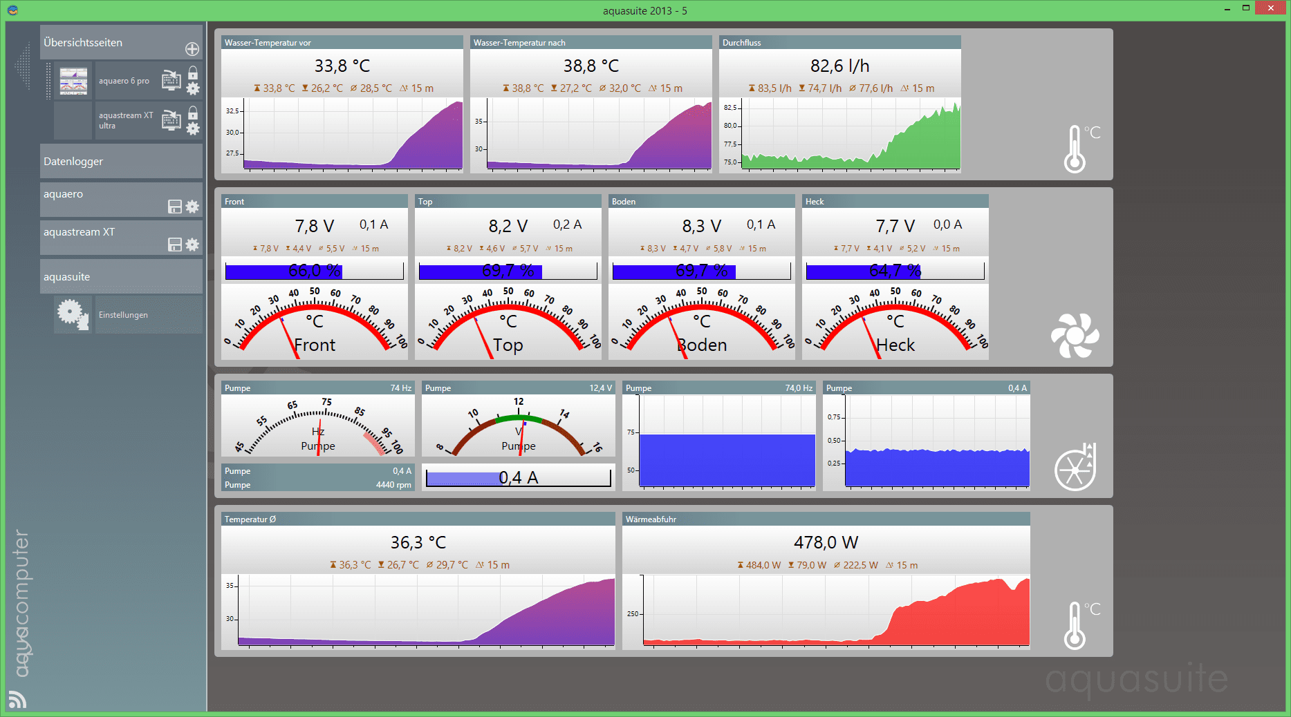

Hier mal eine kleine Veranschaulichung wie "gleich" die Temperaturen im Kreislauf sind.
Gruß JM
VOR Komponenten und NACH Komponenten... andersrum ergibt ja keinen Sinn oder? :stupid:;)

lass das mal ne Stunde laufen bitte und poste den screen dann nochmal :) (interessiert mich wirklich, da ich es selber noch nie getestet habe, sondern mich auf die Aussage: quasi überall ist die gleiche wassertemp) verlassen habe. Der Radi steht aber nicht im Tiefkühlschrank oder :)?
Zufällig habe ich gestern noch ne Stunde bis halb drei gespielt und hatte durchgehend diese 4,5 bis 5K delta. Laut den min und max Werten über 15 Minuten hatte ich einmal ein delta von knapp 7K. Ich werde das natürlich beobachten und mal länger loggen lassen, damit du deinen Screen bekommst.

Min max Werte zählen hierbei aber nicht, da sich die Wassertemperatur nicht gleichzeitig an beiden Messpunkten verändert. Stimmt die Leistungsmessung denn grob? So kannst du nämlich auch abschätzen wie genau deine Messfühler arbeiten. Angenommen du hast nur zwei Komponenten also graka und CPU, dann sollten die zusammen kaum mehr als 300W abgeben. (Klar, je nach Modell mehr oder weniger)

Regelung des Durchflusses nach der Temperatur macht keinen Sinn. Der Durchfluss wirkt sich nur auf das delta wasser in zu Wasser out aus.

Das würde schon hinkommen... 2x Titan + 2700k. Dass die min und max Werte nicht bindend sind ist klar, deswegen hab ich das extra erwähnt, dass der Wert aus dem Log stammt.
Gruß JM
Berechenbar gleich :)
