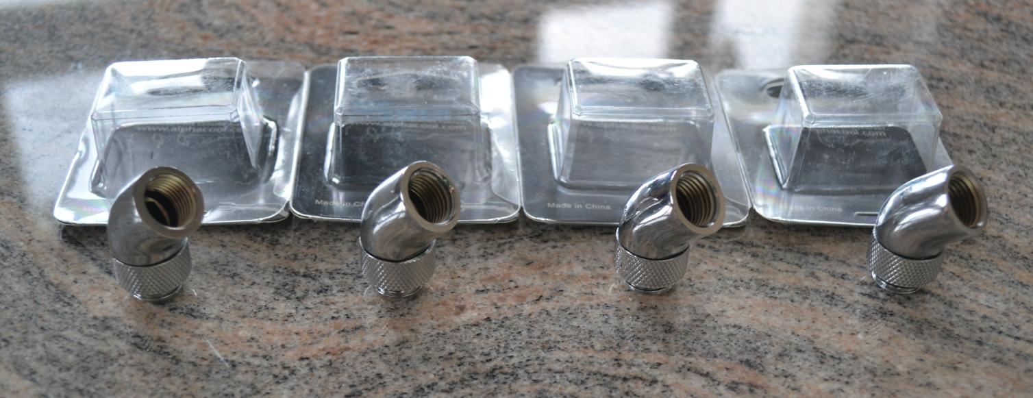

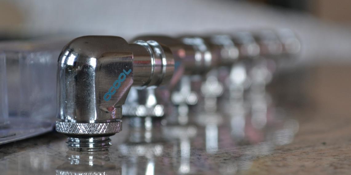

Habt ihr Erfahrung mit den Alphacool 90° Tüllen 13mm und 45° Winkeladaptern. Frage bezieht sich auf Undichtigkeiten. Habe heute mal bischen ausgepackt und würde mich gern vor dem Basteln darauf einstellen ob ich besonders aufpassen muss oder ob die einigermaßen safe sind.
Gruß JM
Ich hatte von Alphacool 2 von den drehbaren 90° Winkeln als 16/10er Schraubanschlüssen im System die waren dicht.
Man liest bei den Teilen hier im Forum aber schon häufiger von Undichtigkeiten. Also speziell die drehbaren von Alphacool.
Oft halten die wohl auch ne ganze Weile dicht bis man mal (im Betrieb) dran dreht.
Hatte auch die Drehbaren mit Schraubanschlüssen. Nach ein paar Montagen/Demontagen wurden sie undicht.
Dichtigkeitsprobe bei Inbetriebnahme sollte aber immer Pflicht sein.
Gibt es denn überhaupt drehbare Anschlüsse die dicht sind ,auch auf Dauer?
