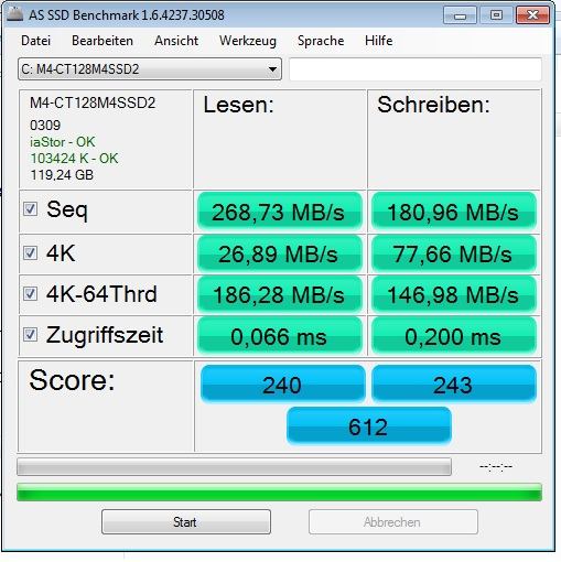

ich hatte auch über ein Raid0 nachgedacht, in erster Linie allerdings, um die Kapazität zu vergrößern, trotzdem hätte ich eine größere Leistungssteigerung erwartet. Meine aktuell:

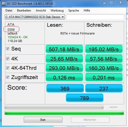

wie liest man am besten die Firmware der SSD aus? Ich hab erst vor wenigen Wochen die m4 gekauft, da dürft ich die 0309er schon drauf haben, oder?
Steht auf der SSD drauf welche Firmware drauf ist! Oder mit den Standard Festplattenprogrammen!

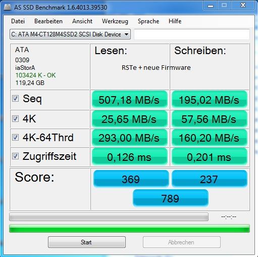

ah danke klempe... ist mir gar nicht aufgefallen. Hab die 0309 :) Meine 4k-Werte sind allerdings etwas niedriger... Ist das noch so, dass bei den z68-Boards manchmal der SATA600-Port nicht der schnellste ist?
da kommt es auf den verwendeten port an.
die nativen anschlüße des chipsatzes sind die schnellsten... hängen sie an einem zusatzcontroller sind sie langsamer.
