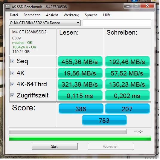

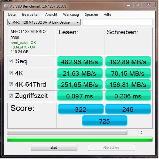

Hi, so hab seit zwei Tagen meine M4 drinn.
So sieht der Benchmark aus
so nun mit AMD Treiber ...
und ohne
wurde was besser aber auch wat schlechter :hmm: verstehe nicht so ganz ...

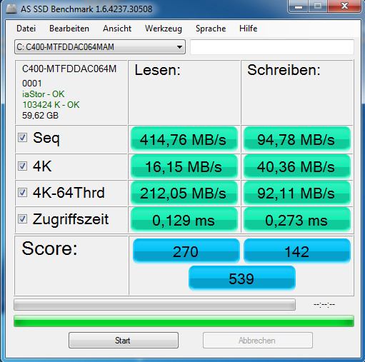

Wollte mal anfragen, habe auf der crucial HP 2 0309 Firmware für C400 64GB gefunden eine über Bootable Media (CD - DVD) und eine als Windows Tool, was ist die bessere sichere alternative.
Habe derzeit die Firmware 0001 drauf.
