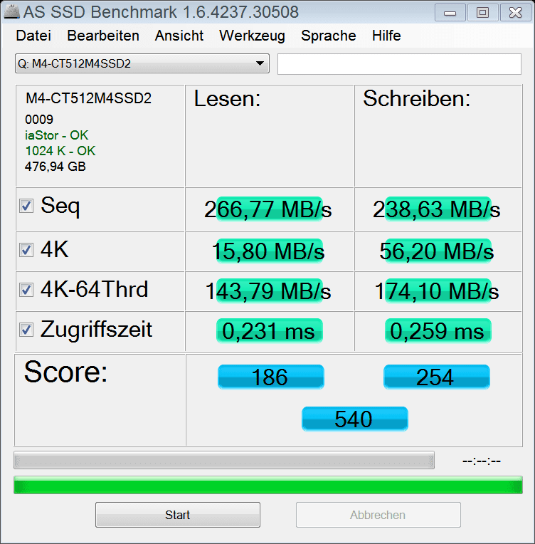

Es scheinen ja doch recht viele die neuen SSDs auch mit SATA II zu betreiben. Was mir auffällt: Man kommt niemals über 200mb/s schreibend mit den SATA III SSDs an der langsameren Schnittstelle. Ich dachte, dass es dort - analog zum lesen - bis etwa 265mb/s gehen müsste. Woran hängts da?
Meine XLR8 Express 120 macht auch bei 200 dicht ;)
die m4 in der größe kann einfach nicht mehr ;)
und bei den sandforce liegt es an der art der daten, dass im as ssd bench nicht mehr kommt.

Das weiß ich schon, aber auch die Samsung 830 macht bei 200 dicht. Ich hab noch nie mehr als 200mb/s Schreibrate an SATA II gesehen ohne Raid.
Dafür brauchst Du eine SSD ab 256GB. Die kleineren Modelle schaffen fast alle nicht soviel.
