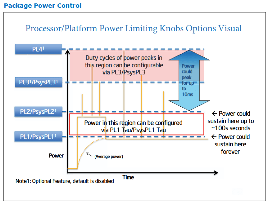

Nein, das kann ich nicht genau sagen, aber du kannst es ja auch nicht genau sagen. Aber man kann Vermutungen anstellen und Überhitzung würde ich ausschließen, es war ja ein Kühler drauf der für so 250W gut ist, also sollte die CPU sich nicht so schnell erhitzen, dass die thermischen Schutzschaltungen wegen deren Trägheit nicht eingreifen konnten und man sieht ja in dem alten Video, dass die beiden letzten CPUs erst bei so 300°C und mehr kaputtgegangen sind. Bei 105°C sollte sie throtteln und bei so grob 150°C dürfte sie sich selbst abschalten. Also bleiben Spannungsspitzen oder eben Stromspitzen die wahrscheinlichste Ursache, beides kann CPUs killen und wie das Diagramm in meinem letzten Post zeigt, kann die Leistungsaufnahme für bis zu 10ms bis auf PL4 gehen, eben wenn die Last sich ändert oder vielleicht auch wenn das thermische Throtteling endet?
Wer weiß, aber wenn PL4 viel zu hoch stand, dann können bei kurzen Leistungsaufnahme schon einiges an Spannung anstehen und auch entsprechend hohe Ströme fließen und wir haben keine Ahnung wie hoch die jeweiligen Spannungen und Limits für die Ströme eingestellt waren. Auch wenn diese dann nur für 10ms gedauert hat, was natürlich viel zu kurz ist um es z.B. bei HWInfo64 sehen zu können.
