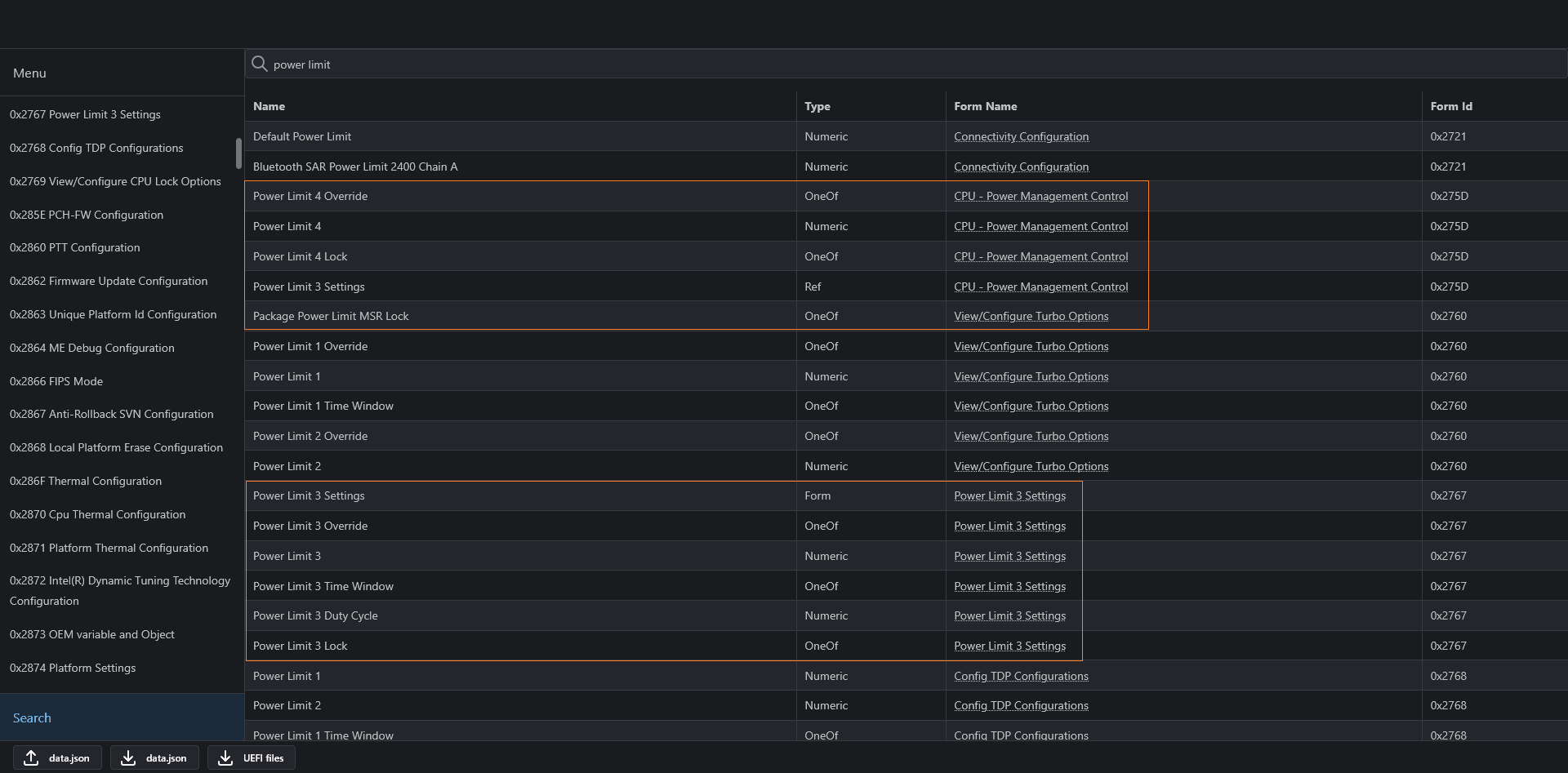

edit: Hier ein "paar" der Limits auf die der Nutzer keinen Zugriff hat, dazu kommen dann noch die ProcHot, TCCs SecureLimits usw. (Z690 Bios):
PL1/PL2 ist Peanut-Kram. ;)
