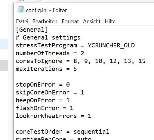

Hilfe: Kann ich deine Config Bread zu umschreiben, dass ich nur noch die nicht finalen Kerne teste?
Also alle außer Core 8 u. 9. Macht das Sinn? Wie geht das denn? Kannst du mir ggf. die Code-Zeile dafür posten?
Entweder wie @Bread beschrieben hat, nur die zu testenden Kerne angeben, oder die nicht (mehr) zu testenden bei coresToIgnore.
Also dann z.B. coresToIgnore = 8, 9.

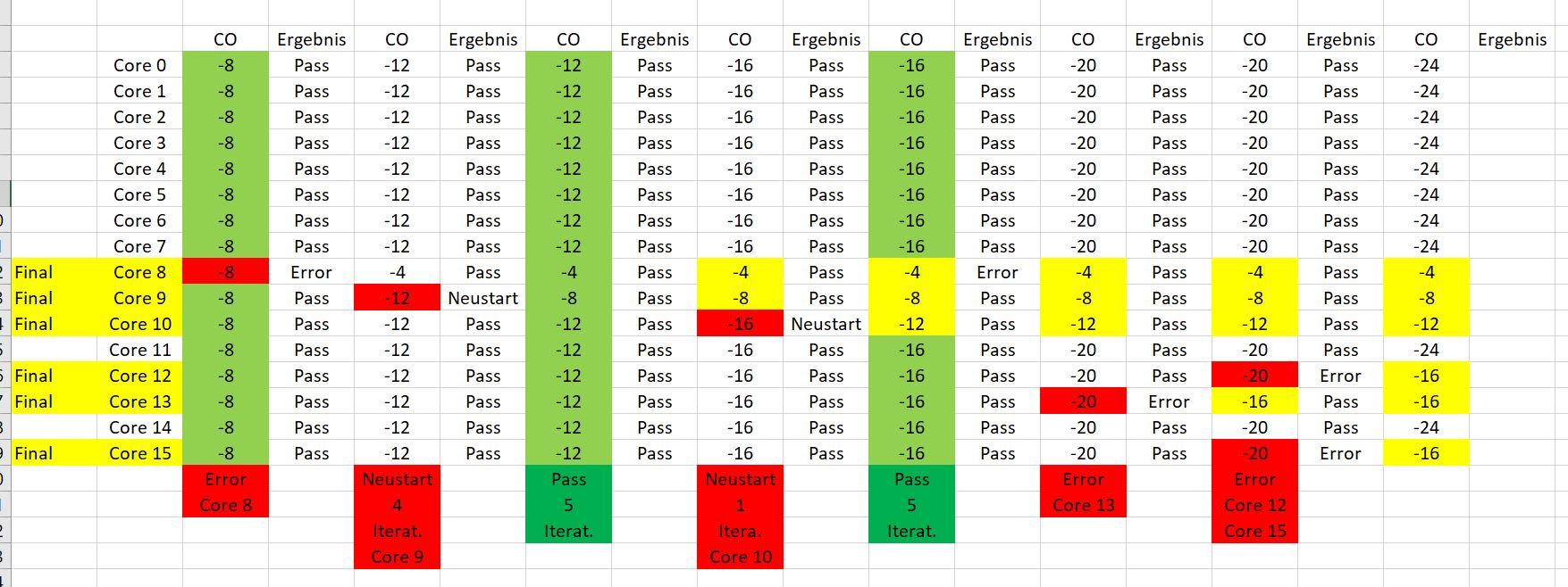

Anbei mal meine bisherigen Erkenntnisse:
Frage an die Experten:
Auffällig für mich als Laien ist, dass CCD1 (8-15) als erstes schlapp macht... Zufall?

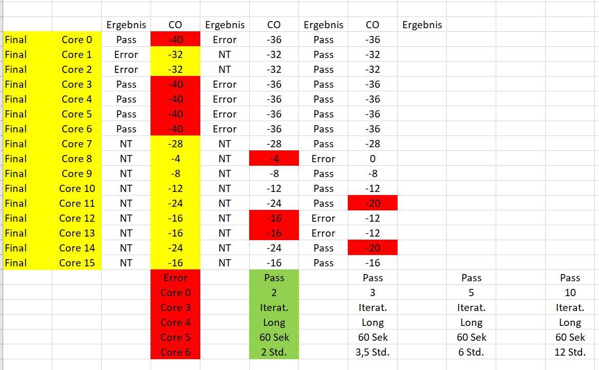

Guten Morgen,
bin mittlerweile bei -32 für CCD0 angekommen: Klar muss Alles noch über Nacht 12 Stunden getestet werden, aber da ich bei Error/Neustart immer +4 hochgehe. Könnte das schon so in etwa funktionieren, denke ich mir zumindest.
Nochmals meine Frage an die Experten:
Auffällig für mich als Laien ist, dass CCD1 (8-15) als erstes schlapp gemacht hat... Zufall?
Oder liegt dass daran, dass CCD0 den 3D VCache hat, der ja nicht so hochtaktet?
Gibt es da so große Unterschiede?

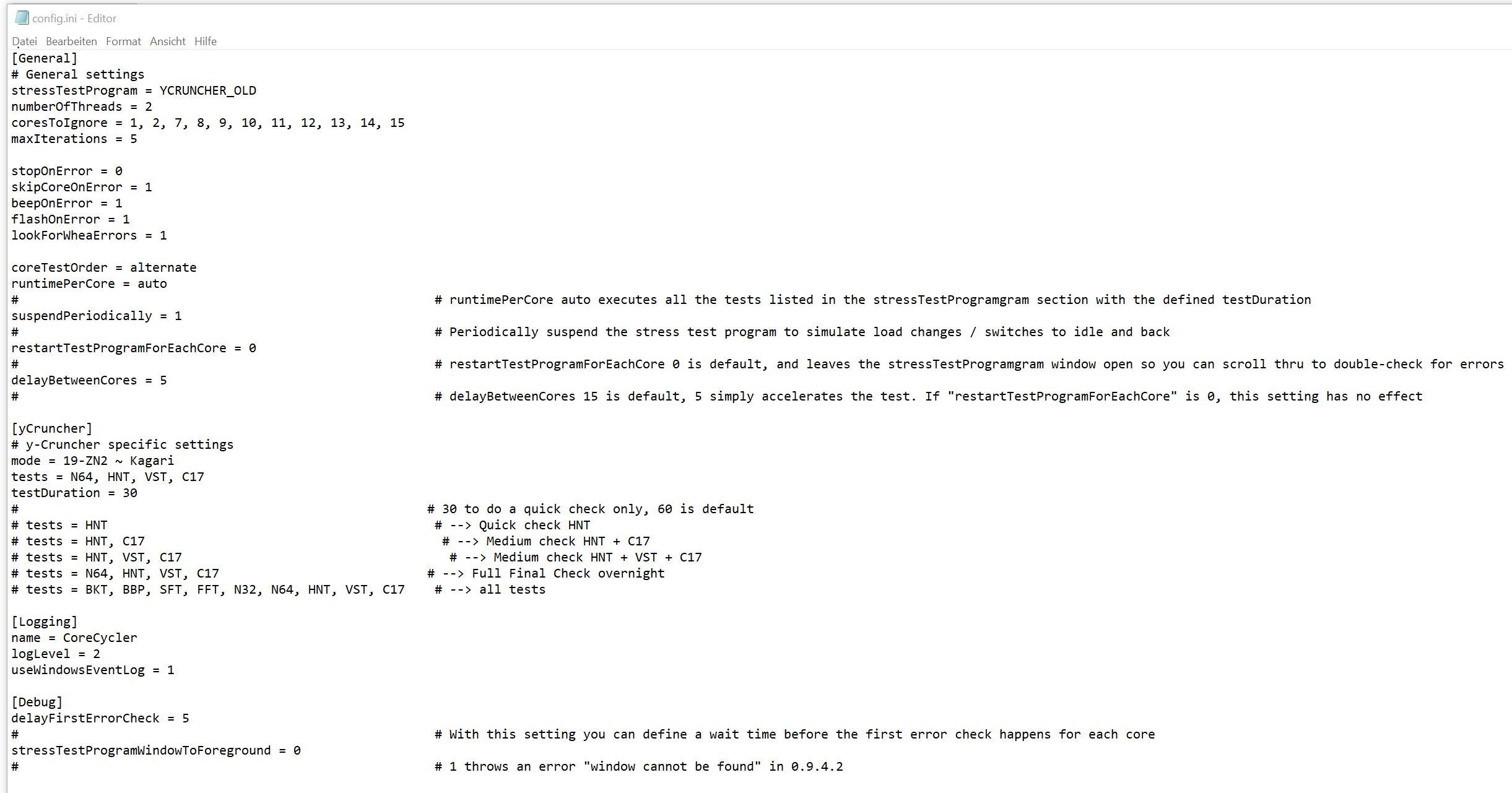

Aktuell nutze ich noch CoreCycler v0.9.5.3.
Und Bread's Config:

0.9.5.3 Konfigs kannst Du 1:1 weiter verwenden.
Für die 12h aber Test Duration auf 60.

Wenn ich das richtig lese, 12h / 10 Iterationen ohne Fehler? Sollte passen, aber wie gesagt, mein letzter Fehler kam bei Iteration 25 nach 12h, sprich 30min pro Kern. Du hast doppelt so viele Kerne, also lass mal 24h laufen :d
