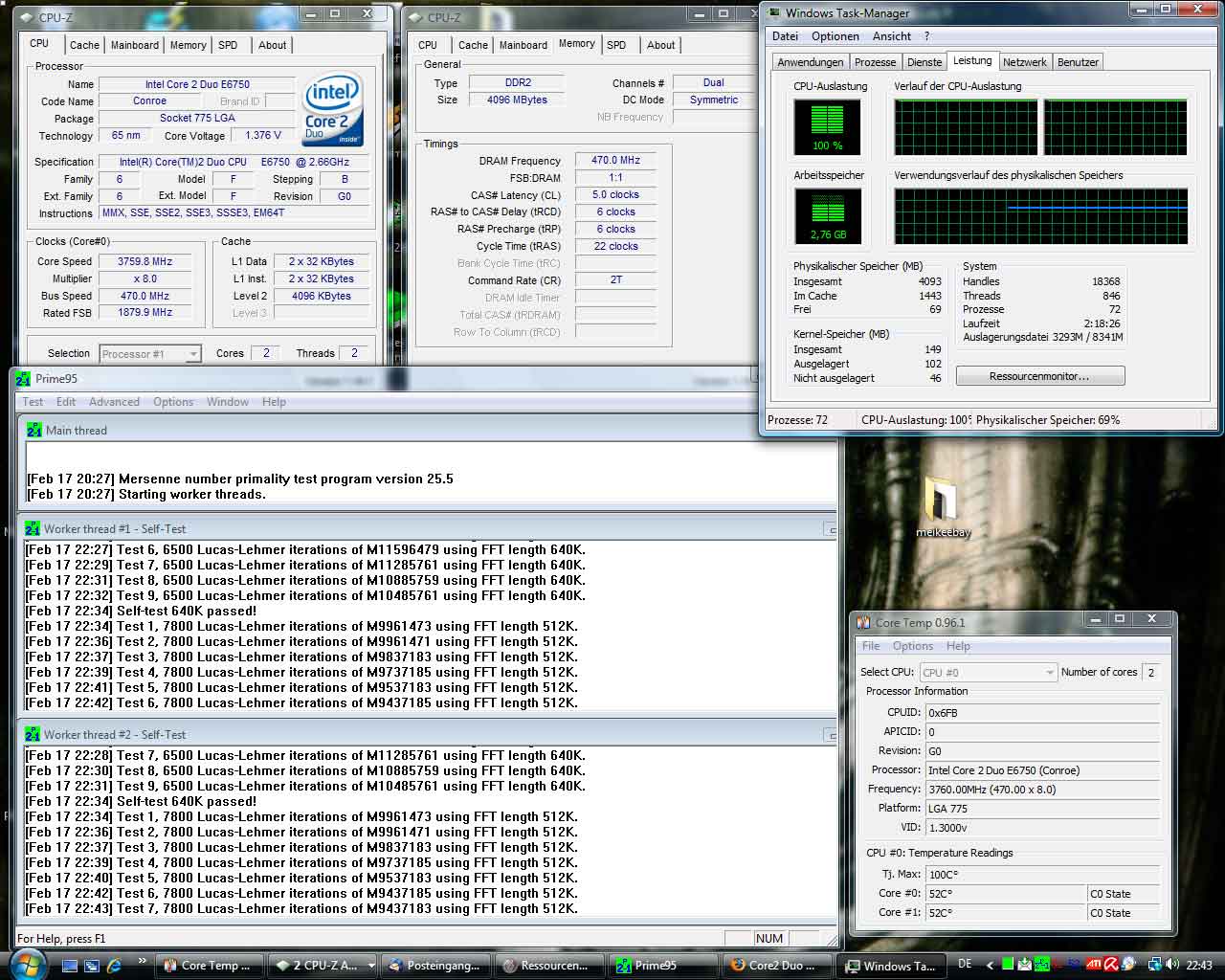

3760MHz/.morgoth81./E6750/Stepping B Rev.GO/1.37V/FSB 470/2x2024MB A-DATA DDR2-800/5-6-6-22 @1.9V/Gigabyte GA-P35-DS3 Rev. 1.0/Wakü

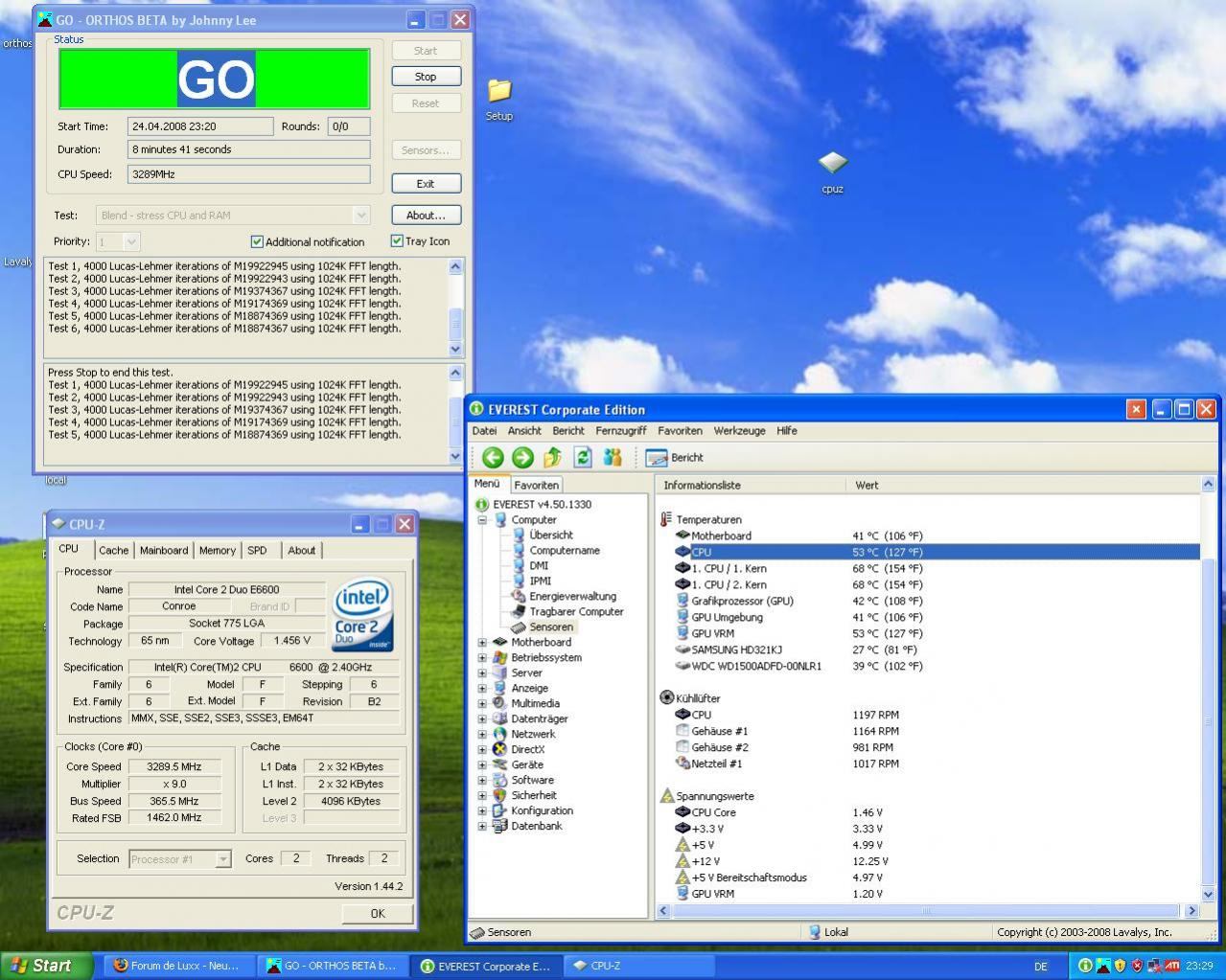

hab einen versuch gestartet nur kann man beim ersten die Zeit net erkennen (weil sie gar net angezeigt wird -.-), das letzte war nur 12k passed test 7.
jetzt hab ich das problem beim 2.:
der zählt ja alles doppelt...hat er aber net. ich weiß ent warum aber ich ausversehen beide anwendungen auf jeweils beide kerne laufen lassen.
heißt das jetzt ich msus mir das ganze nochma um die ohren schlagen?
bei dem 2. pic ist ja im 2.prime son benchmark an..habverzweifelt danach gesucht die zeit anzeigen zu lassen^^. gabs aber iwie net.
pic 1:
pic 2:
