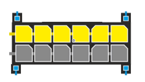

@hwk
Ich hab bei meinem Post was ergänzt.
Wenn mir da kein Gedankenfehler unterlaufen ist, wirst Du Deine Einschätzung zu seiner Ahnung vermutlich nochmal überdenken;)
Und nein, bei einem mehrreihigen Stecker, der schräg steckt, hat keine Reihe/kein Pin einen vollen/optimalen Kontakt. Auch nicht die Reihe, die weiter drin steckt.
Es geht dabei ja nicht nur darum, wie weit der Pin in die gegenseite eingeschoben ist, sondern auch das er ohne eine Schrägstellung eingesteckt ist.

Ich frag mich nur wie hier die Sense Pins dann noch Kontakt haben können. Die Verkürzung soll doch genau sowas verhindern wenn der Stecker nicht sitzt.

Warum sollte ich das überdenken? Du beschreibst was ich schon wusste, die Pins die näher an den Sense Pins sind sind die 12V Pins... den Rest hast du doch auch gut erklärt und damit zeigst du ja, dass seine Aussage wenig Sinn gemacht hat:
Die Sense-Pins sind ja auf der Seite, die weiter eingesteckt ist. Hat dann halt leider gereicht, damit die Kontakt hatten. So gesehen hätte man die Sense-Pins vieleicht auf beide Seiten des Steckers verteilen sollen und dann vielleicht noch an die äußersten Ecken des Steckers. Damit wären dann alle möglichen Richtungen, mit denen man schräg einstecken könnte, erschlagen bzw. die Sense-Pins würden auf viel kleinere Winkelfehler bereits keinen Kontakt mehr bekommen.
