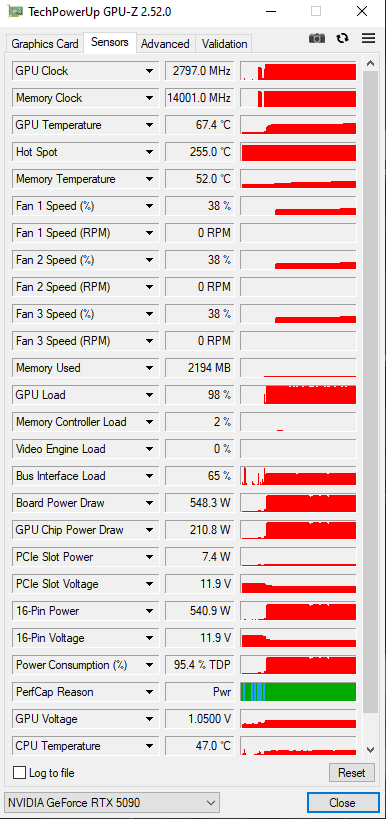

Nur mal ganz dumm gefragt. Mit normaler Paste, ohne Liquid Metall. 28°V Zimmertemperatur.
Taugen die Temps was für einen Wasserkühler? Is ne normale RTX 5090
Finde ich persönlich etwas hoch für nur 550W. Gut wären 50C
GPU-Z solltest du auch mal updaten ;)
GPU scheint mir ebenfalls etwas hoch, auch im Vergleich zum Speicher.

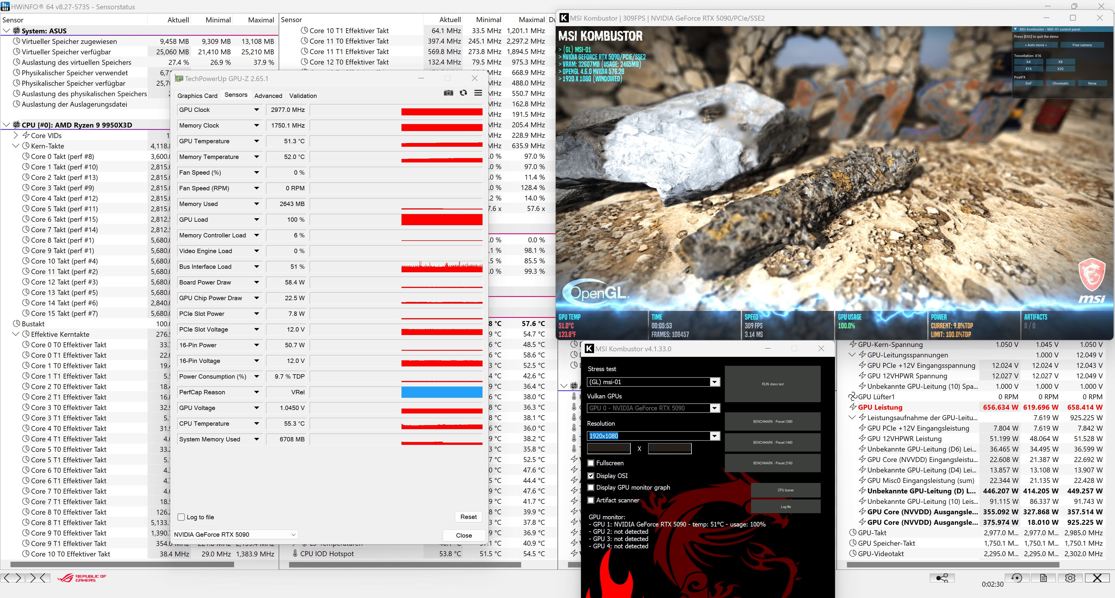

@Al_
Gib mal die genaue Einstellung von Kombustor durch...
Das hier waren "nur" 650W, bei 26C Raumtemp, mit höherem Takt und viel niedrigerer GPU-Temp. Entweder sitzt dein Block nicht richtig oder der Durchfluss ist zu niedrig (Hinweis: die angezeigten 58,4W in GPU-Z sind real ~650W - also mit gesetzem Multi x11,2 in HWinfo)

Ich denke für eine Beurteilung braucht es noch die Info über deine Wassertemperatur.
Das Delta zwischen Wasser und GPU ist entscheidend um eine ordentliche Aussage treffen zu können.
Sollte das Delta ok sein, bist Du vermutlich nahe am Wassertemperaturlimit Deiner Pumpe.

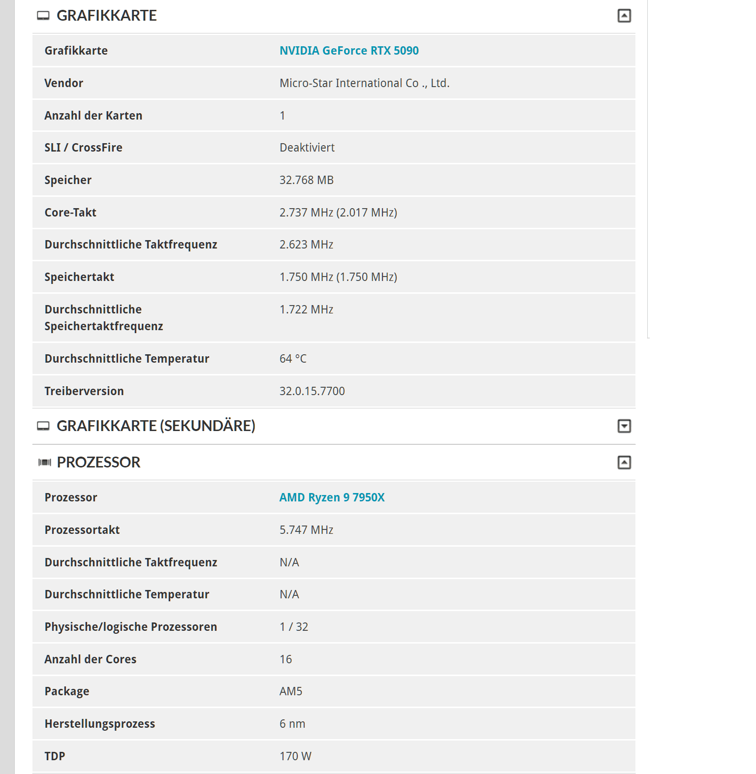

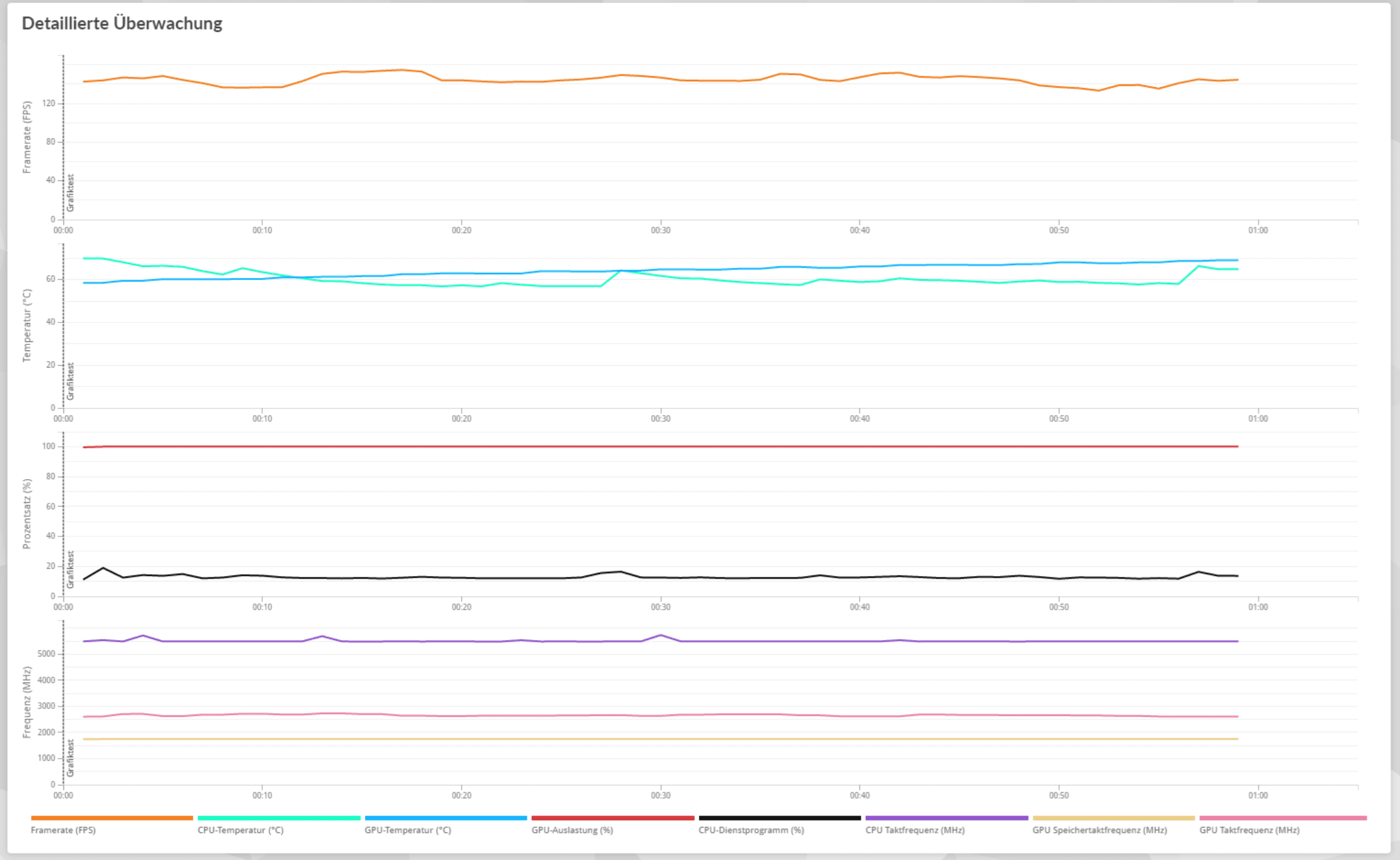

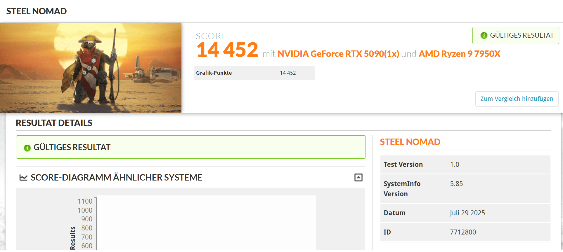

Habe mir soeben einen Steel Nomad Benchmark gegeben. Anbei 3 Screenshots. Habe leider mein FM PW verloren und muss dieses erst zurücksetzen. Daher Screenshots. Alles Stock (ausgenommen CPU mit Power Limit und under-volted), GK mit Silent BIOS (sonst alles Stock). "Timespy" war irgenwie "härter" für meine HW. Die GK hat bei Timespy zwar höher geboostet, die CPU war (fast) im Temp Limit. Habe die CPU AIO Lüfterdrehzahl etwas erhöht. War auf 30%. Werde ich wiederholen.

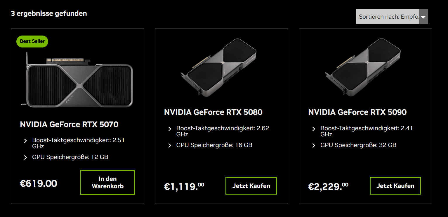

Hat eigentlich jemand schon bemerkt, dass gerade ein FE-Drop läuft? Früher wären hier viele durchgedreht. Jetzt plätschert es so dahin. Ich bin enttäuscht von euch... ;)
Wird mal Zeit für einen Doller Anpassung / Euro Preiskorrektur. 🙃
