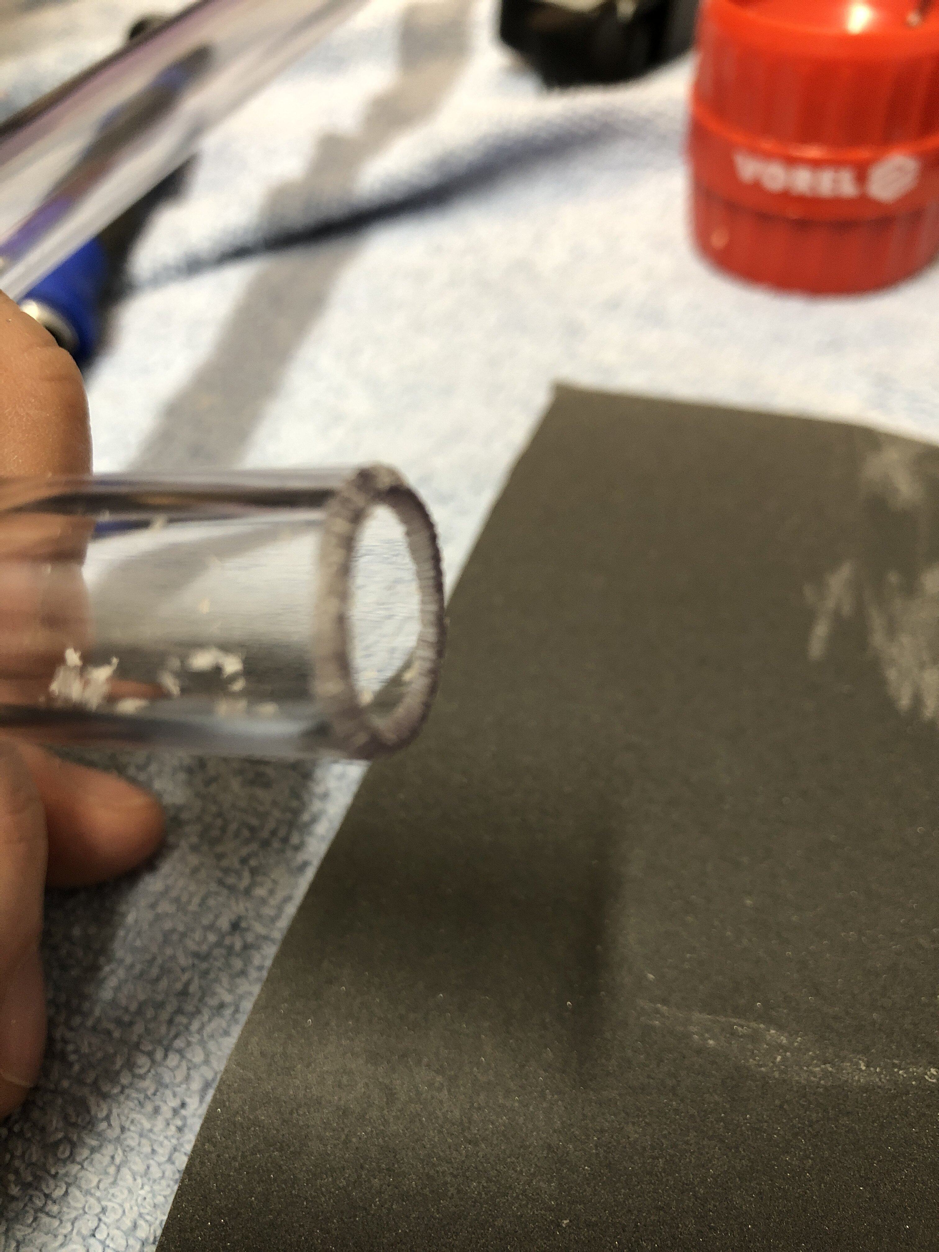

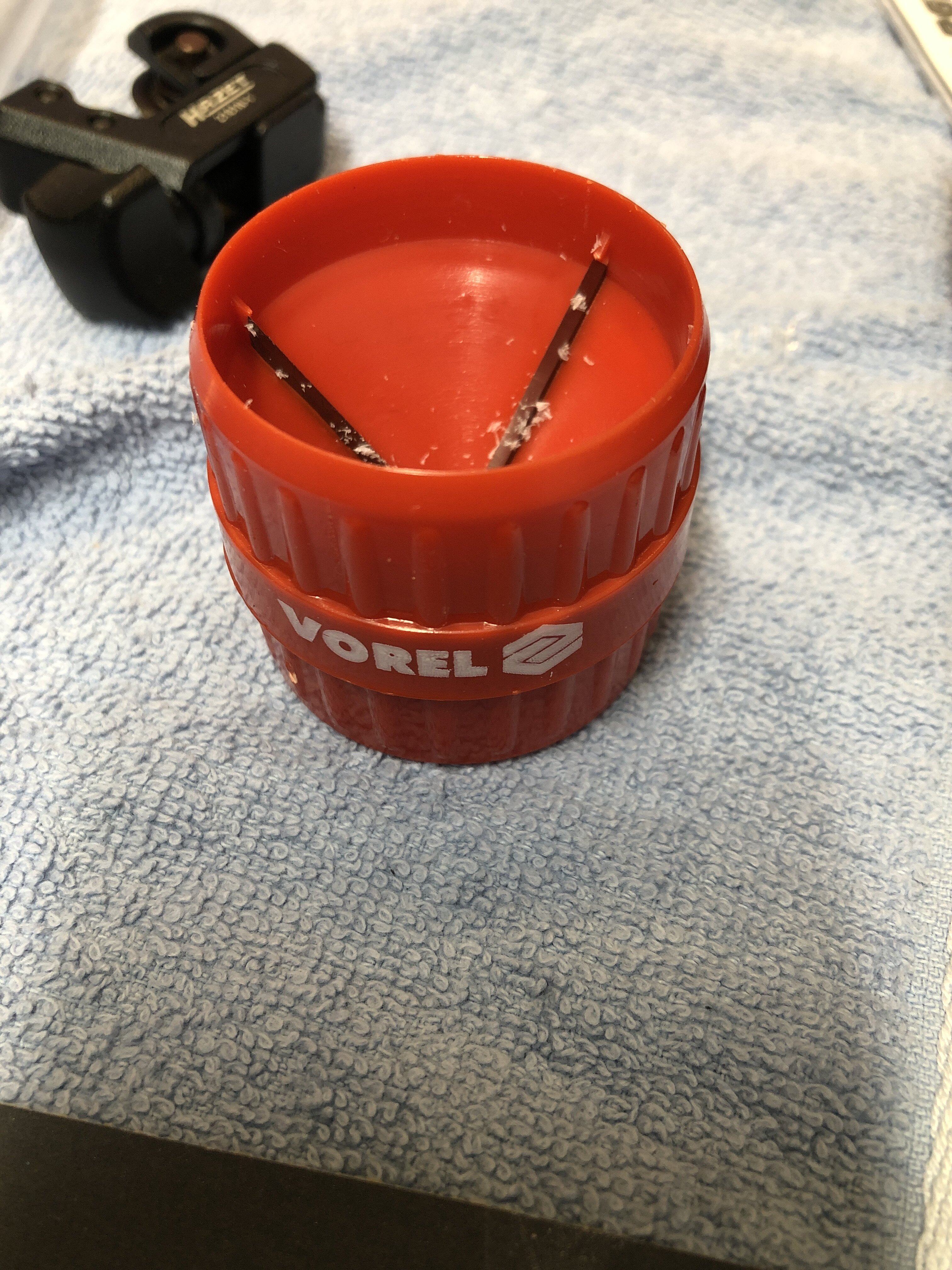

Hab ein 16/12 Petg Rohr und hab grad das erste mal gebogen und wollte entgraten... mit dem hier:
1. es schaut total schlimm aus (siehe Bild)
2. muss ich nur außen oder auch innen entgraten?
Danke für die Hilfe
VG

Vielleicht nicht so viel. Wenn du nen Grat haben willst, kannst du ja über deine Kraft entscheiden, wie groß er sein soll. Ich hatte meine wenig entgratet und so geschmiergelt, dass es eine ebenmäßige, kleine Kante hatte. Folge von dem was du da hast ist, dass die O-Ringe beschädigt werden.
Und mit Wasser auf dem Schleifpapier schleifen :)
Ok danke!
Aber selbst wenn ich ohne Druck entgrate hab ich lauter furchen drin :-/
Du darfst nicht absetzen. Einfach eine 180+ Grad Drehung und es passt. Wenn du statt 2 Sekunden dir 30 - 60 Sekunden Zeit lassen willst, nimm Schleifpapier. Damit schön Abrunden, sodass keine Kante entsteht, die die O Ringe zerstören können.:)
Ok! probiers morgen nochmal!
Innen muss man aber nicht entgraten oder?
Nimm feines Schleifpapier und einen Schleifklotz. Wird 1000x besser. Für innen hab ich einen Kegelsenker
Kritisch ist außen, da dort die Dichtringe sind. Innen ist nur wichtig, dass keine losen Stücke dran hängen und in den Kreislauf geraten.
Einen Grat will niemand. Was du meinst nennt sich Fase ;)
Also habs jetzt nochmal mehrmals probiert...
Selbst ohne absetzen bekomm ich es,egal wie, nur gerillt hin! Das schaut katastrophal aus :-/... dachte biegen wär schwierig aber jetzt scheiterts am entgraten 🤦🏼‍♂️
Hab extra den genommen der hier verlinkt wird
Kann mir mal einer Bilder senden wie des final aussehen sollte? Danke Euch
Entgraten heißt nur, den Grat entfernen, also es gibt eine klare Schnittkante. ^^
Sonst nimm wie gesagt Schleifpapier oder eine Handfeile. Damit geht sowohl Entgraten als auch Abrunden.:)
e.) Wie im Bild 2 zusehen ist, ist der Übergang von Fase zu Rohr immer noch kantig, die Kante empfiehlt sich zu entfernen, wie:
1. Man benutzt einen handelsüblichen Schleifschwamm mit 600er oder 800er Körnung, und schleift die "scharfe" Kante weg.
2. Oder man schleift es mit 600er - 1.000er Schleifpapier weg.
3. Wer Angst hat, daß er dabei das Rohr verkratzt, kann das Rohr abkleben.
Hat er auch ganz super beschrieben. Wobei handelsübliches 240er mMn. genügt.
PS: Ich selber nutze den Dremel, da ich damit auch die Rohre schneide. Geht nach vielem Probieren an Schnellsten. 5 Sek drüber und die Kante ist ausreichend rund.

😂Alles gut! Hab Dremel und 600er Papier genommen,ging super (Dremel lief langsam)...
Trotzdem Danke!
Ich habs mit dem Entgrat Mopped auf dem Bild oben gemacht. Braucht halt Gefühl, ums glatt zu machen, mal linksrum, mal rechtsrum, check ok, rinse and repeat. Allerdings habe ich auch nicht die Fittinge mit 1-x O-Ringen sondern die mit der Flächendichtung. Wenns sichs glatt anfühlt, kurz anfeuchten und dann rein den Lümmel. Nicht päpstlicher als der Papst werden.

Ganz ehrlich... die Klingen deines Entgraters sind stumpf, daher sieht das so furchtbar übel aus.
Ich hatte das schon oft... wenn du nicht grade zwei linke Hände hast und beim drehen des Entgraters ständig unregelmäßigen Druck ausübst und das Ding da vorne kreuz und quer bewegst, dann sind die Klingen des Entgraters stumpf oder beschädigt. Das Ding würde ich entsorgen und mir einen neuen holen. Bzw. bei manchen kann man die Klingen tauschen.
Aber ja.... Dremel und Schleifpapier gehen auch :-)
