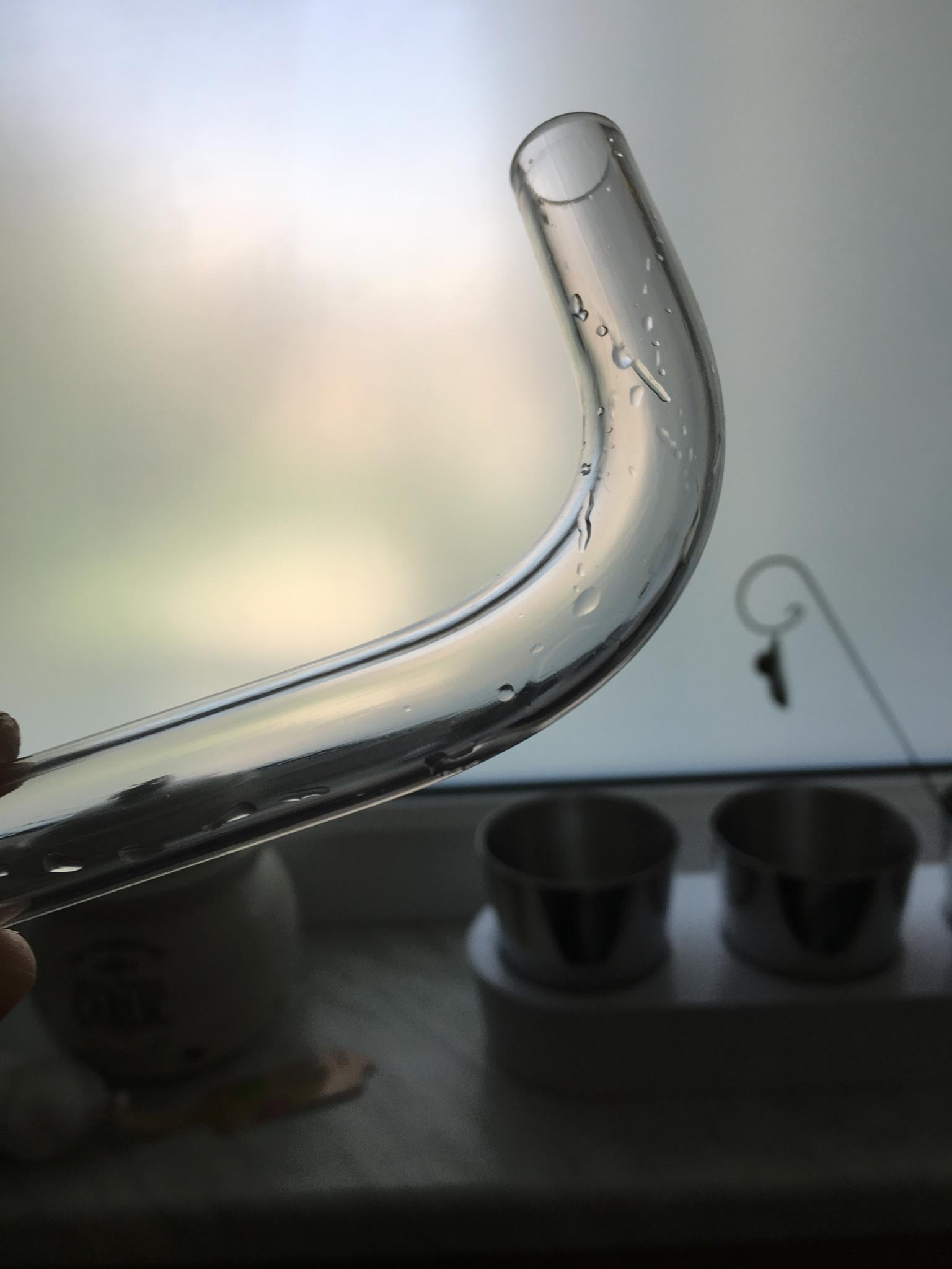

Ich hatte jetzt Glück mit der Schnur von Monsoon. Erste Probebiegung sieht zumindest gut aus, keine Kante und ist laut Messschieber auch nicht breiter geworden :)
attachment.php
attachment.php
Ich warte leider noch auf meine Alumatrize, damit sollte der Radius noch etwas kleine werden (Matrize 45mm zu 48mm).

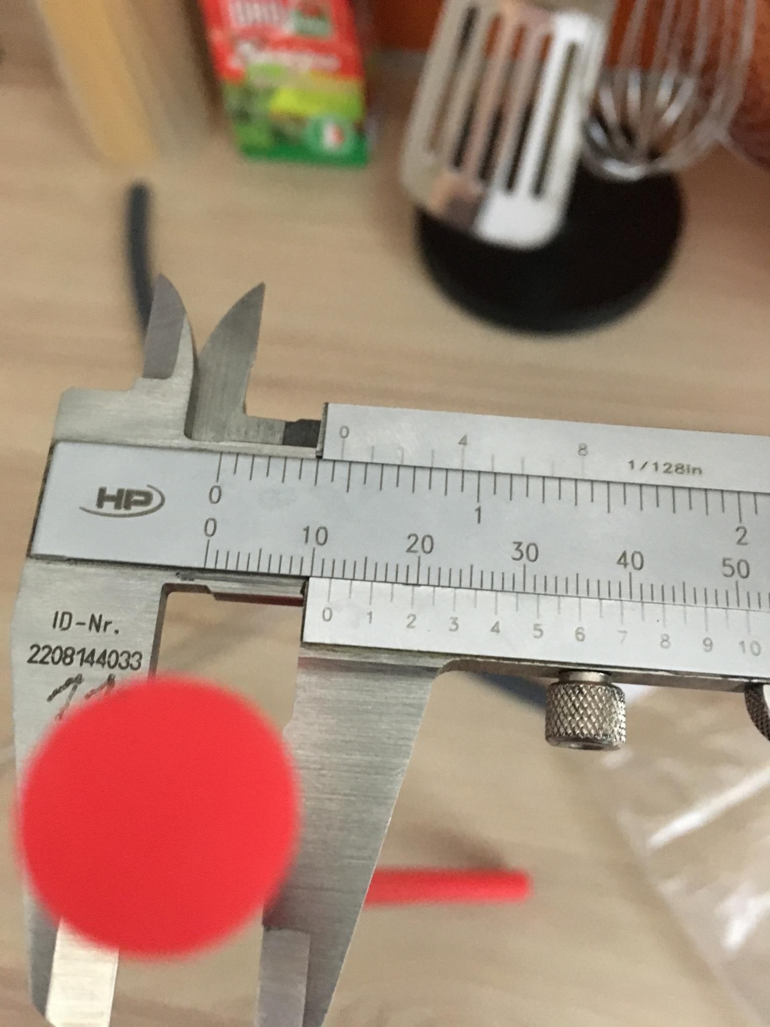

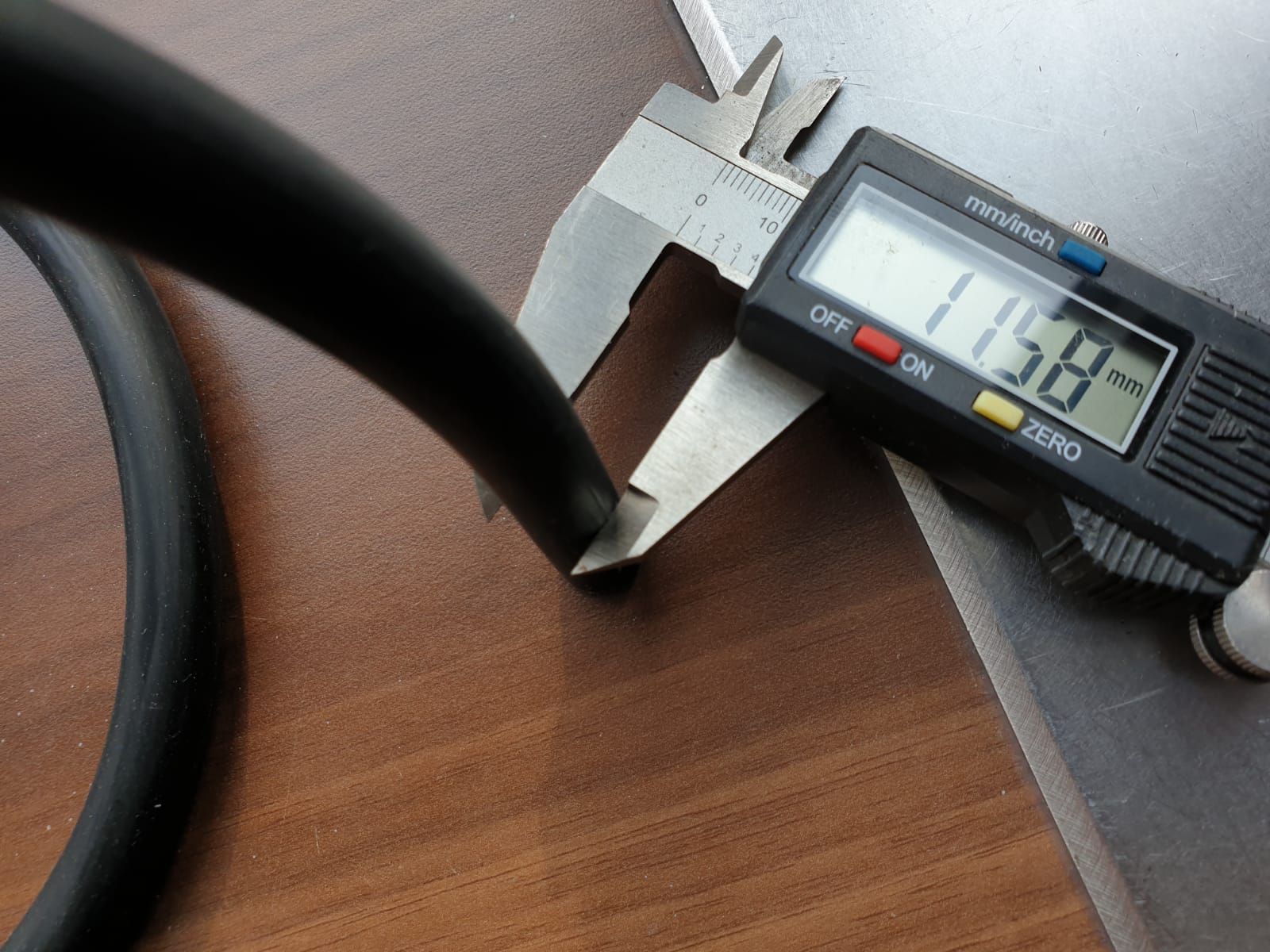

Dann hast du sehr viel Glück gehabt, weil Monsoon und Primochill Amy-Firmen sind,
und die mit Zoll-Maßen arbeiten. Meine Monsoon-Schnur (Set 10er und 12er) sind deutlich
kleiner (9,1 und 11,1 mm). Die Rohre von Denen sind auch nicht 16 mm, sondern ~15,7 mm.
Die war mit 1/2" angegeben, das wäre ja normal sogar zu dick. Hatte da einfach gehofft, dass sie für die Zoll-Tubes zu klein ist und in die metrischen passen :fresse2:
