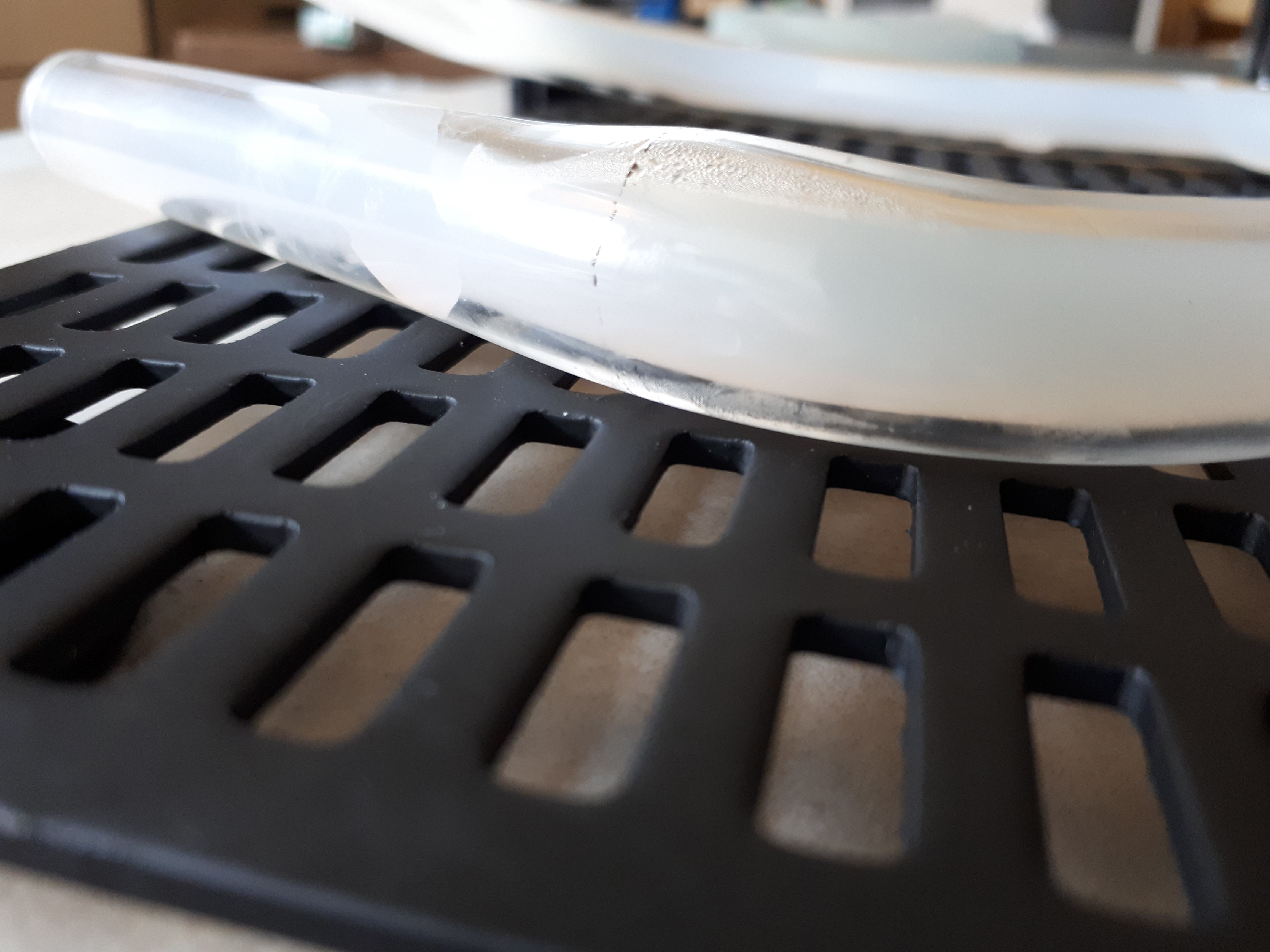

Also ich sehe leider schon Kanten bei meinen ersten Versuchen. Ich schiebe es mal auf die Untermaß-Schnur.
Ich muss noch mal richtige Bilder machen. So sieht man es kaum.

Hab bislang welche von Bitspower mit Ø11,3-11,4mm , Innen-Ø Rohre ~11,8-11,9mm.
Bekomm aber bislang immer Dullen oder Wulste in die Biegungen 🙁 zwar ned groß, aber man merkt sie wenn man darüberfährt.
Habt ihr vllt. eine Idee, was ich falsch machen könnte? Bin langsam echt am verzweifeln :confused:

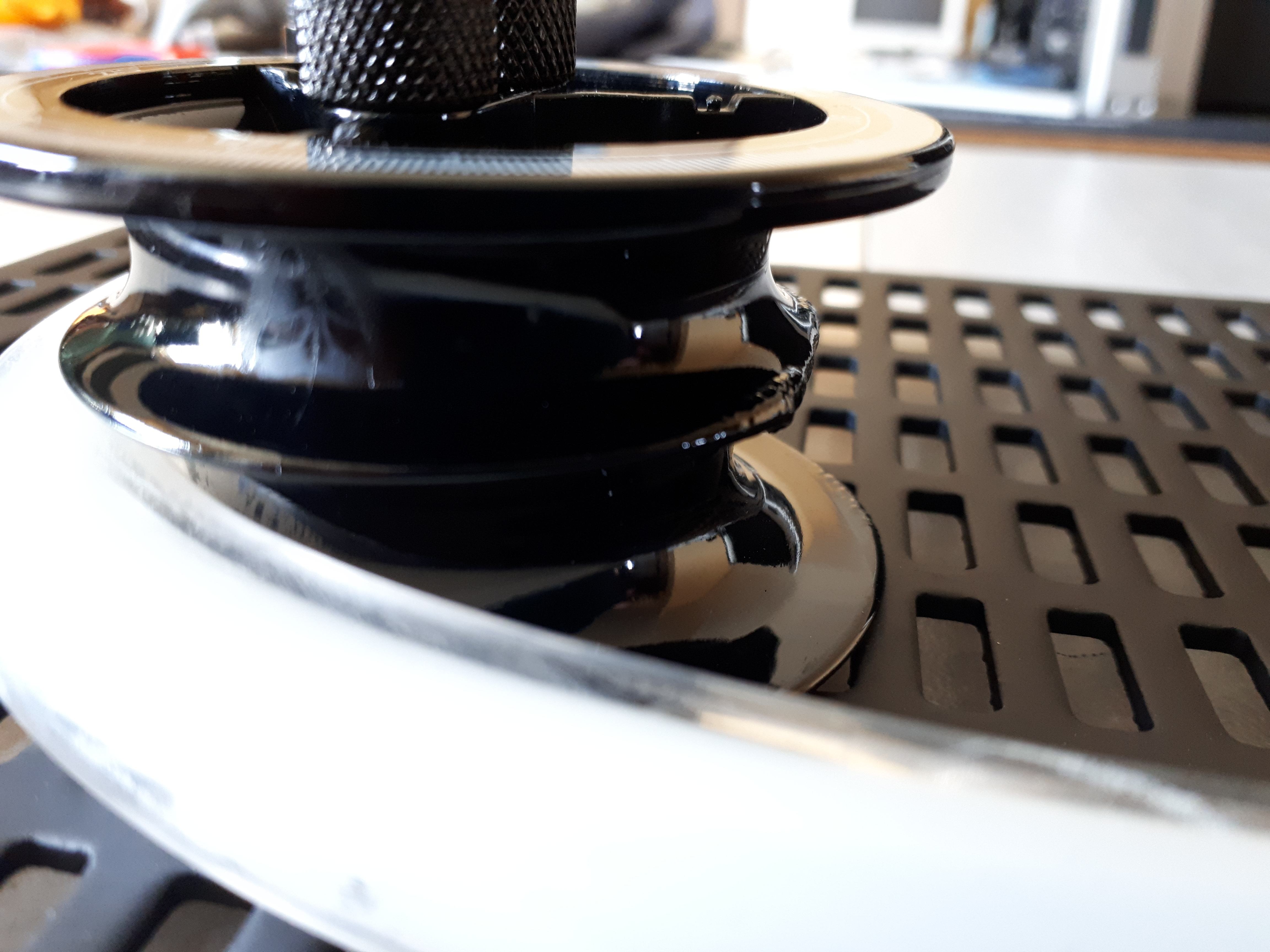

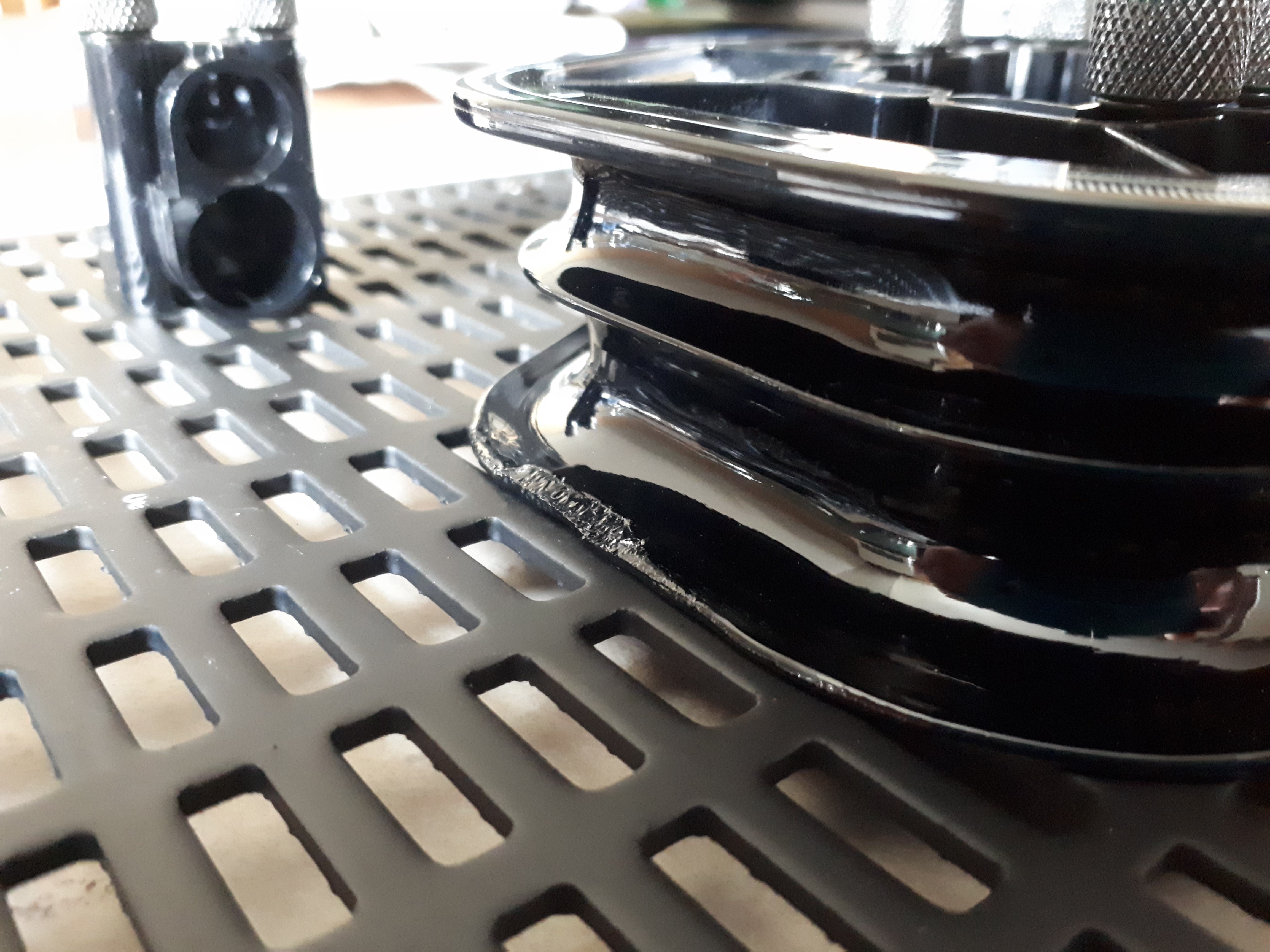

Sooo, Genug! Sch..ß Eiskoffer !
Hab mir grad meine 2. Biegematrize geschrottet, bei beiden Kanten geschmolzen, so ein Müll!:grrr::grrr:
Jetz hab ich genug von dem "Profiset"
Da ich die kleine Matrize schon am Samstag morgen geschrottet hab, ahnte ich zum Glück schon dass wir keine Freunde werden und hab schon die Teile bestellt, für die Biegevorrichtung aus der Anleitung hier. Bretter hab ich schon, die Biegematrizen aus Metall sind auch schon versandt, hoff die kommen vllt.schon morgen, dann kann ich die Vorrichtung fertigmachen, geh jetz in Keller und fang schon mal an mit zuschneiden etc. ...
Schade um des Geld für den Koffer, aber ich verbuchs unter Lehrgeld...

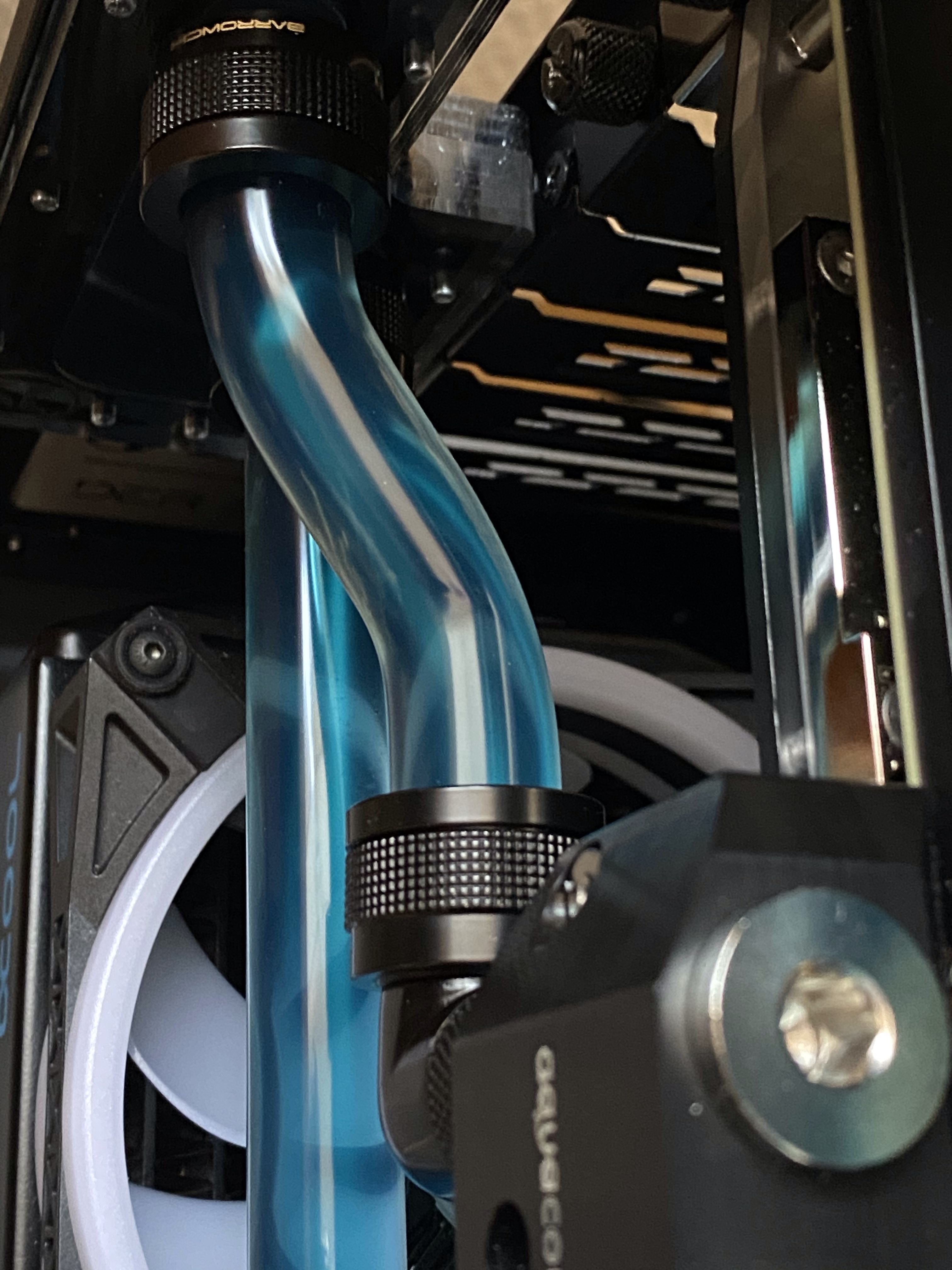

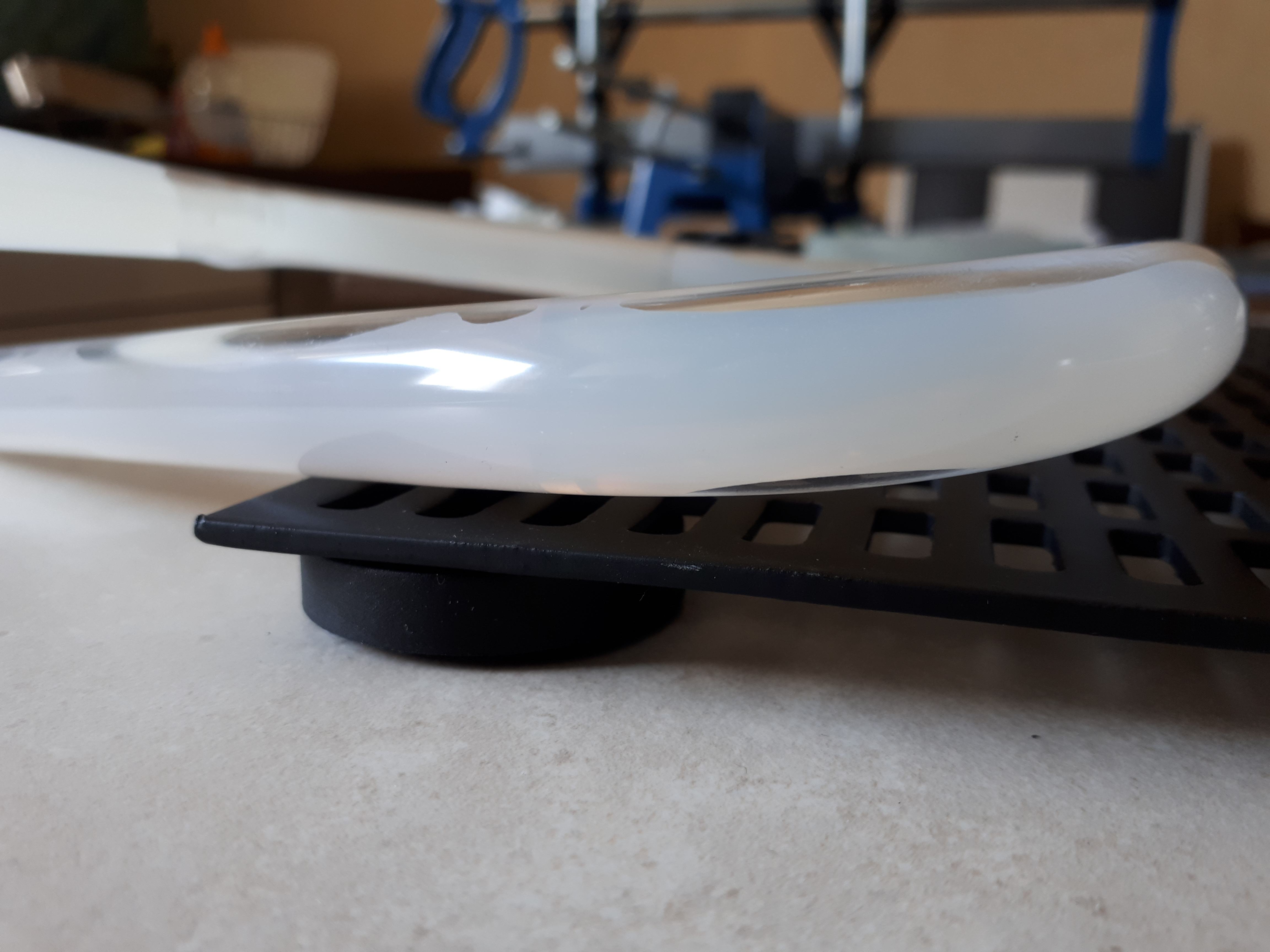

Hier noch ein Bild von der Biegung mit Matrize:
Und hier noch eins von meinem Versuch mit nem V2A-Rohr Ø 48mm einfach auf den Tisch gespannt und frei hand darüber gebogen :

Hier noch ein Bild von der Biegung mit Matrize:Anhang anzeigen 616430

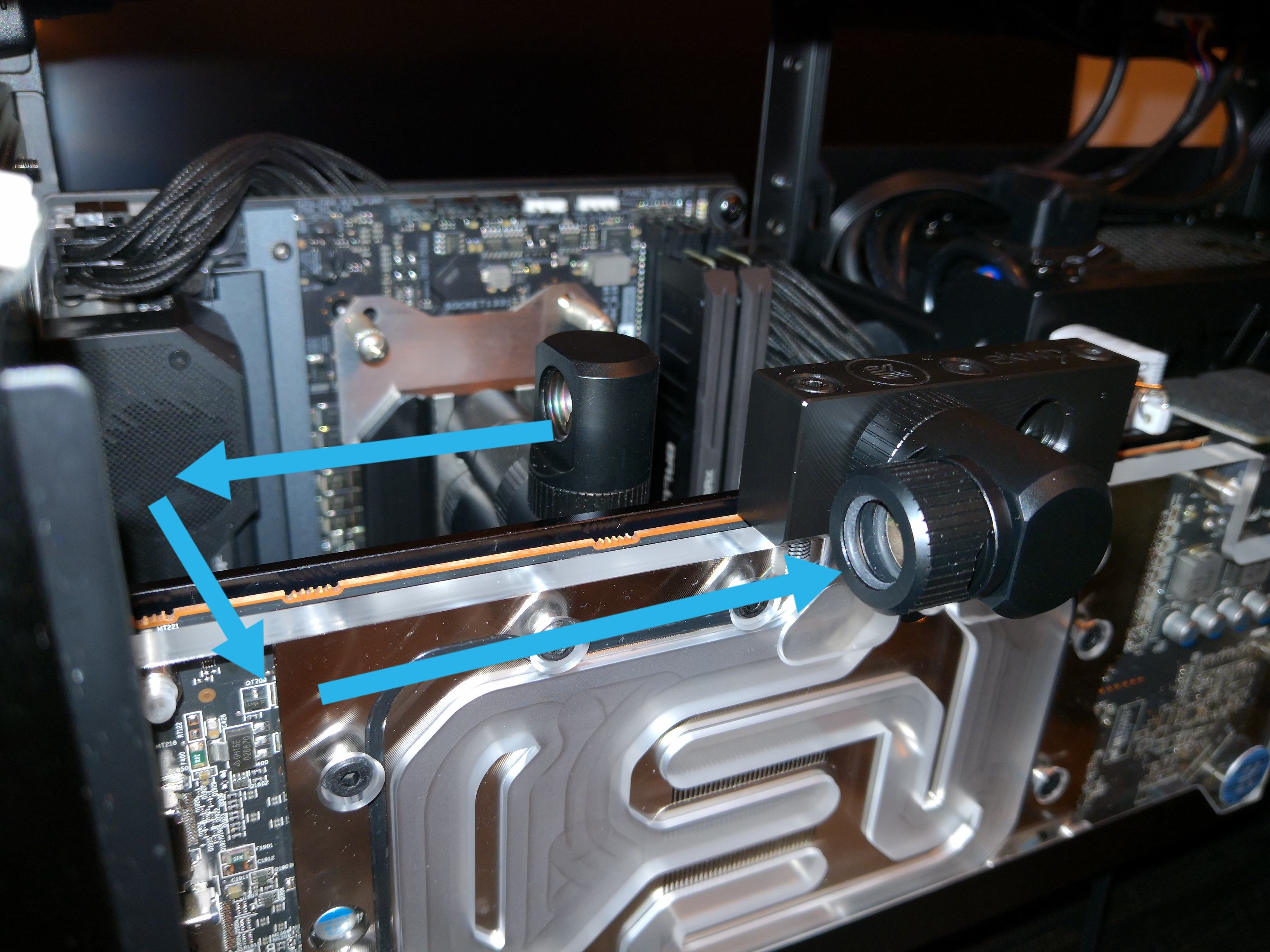

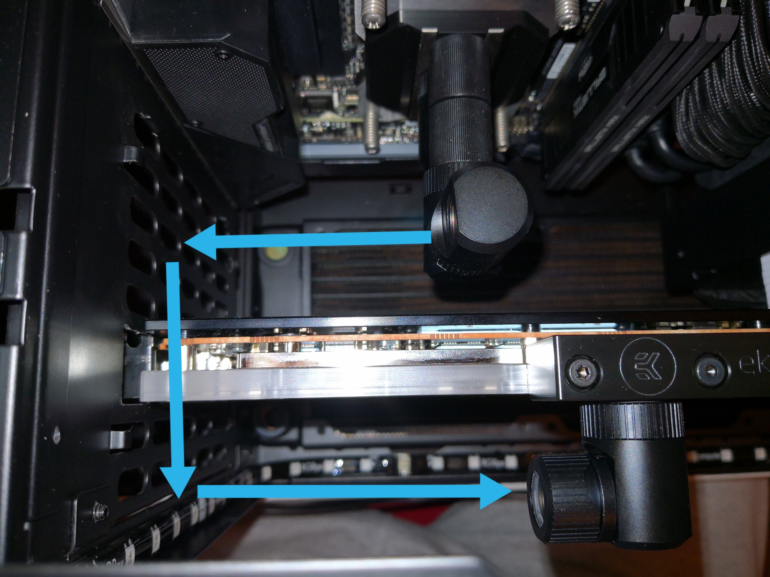

An die Spezialisten des Hardtube Bending Handwerks.
Ich bräuchte mal eure Expertise wie ich cpu mit gpu verbinde. Bei Hardtubes möchte man ja immer, dass die schön gerade verlaufen. Jetzt ist der Anschluss Am CPU Kühler ca. 3 mm niedriger als der von der GPU. Gibt es da vielleicht ganz allgemein eine elegantere Lösung als das was ich da vorhabe?

Es gibt Fittinge, die solche kleinen Stufen ermöglichen. z.B. von Barrow.
Gibt bei dir ja echt viele Varianten, das zu verlegen. Die direkte zur GPU wäre unauffällig und nicht ganz komplex.
Oder du baust von CPU zu GPU einen Tube nach deinem Schema aber ohne die Verlängerungen? Wär echt komplex, aber so kannst du auch die 3 mm mitnehmen.
