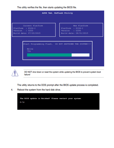

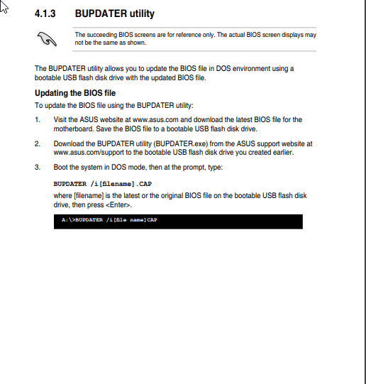

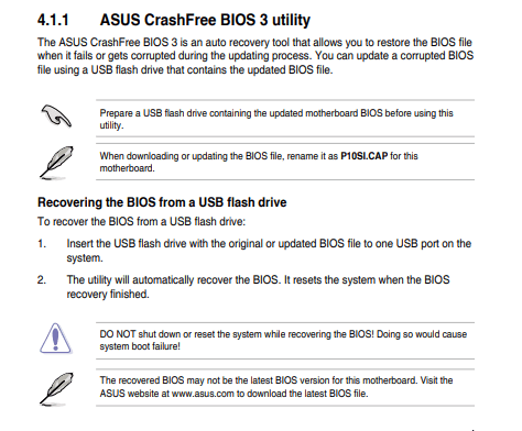

Damit sollte es funktionieren, auch ohne CPU denke ich.
Habe ich probiert. Allerdings startet das Mainboard ohne CPU nichtmal.
Gibt es noch weitere Möglichkeiten?
