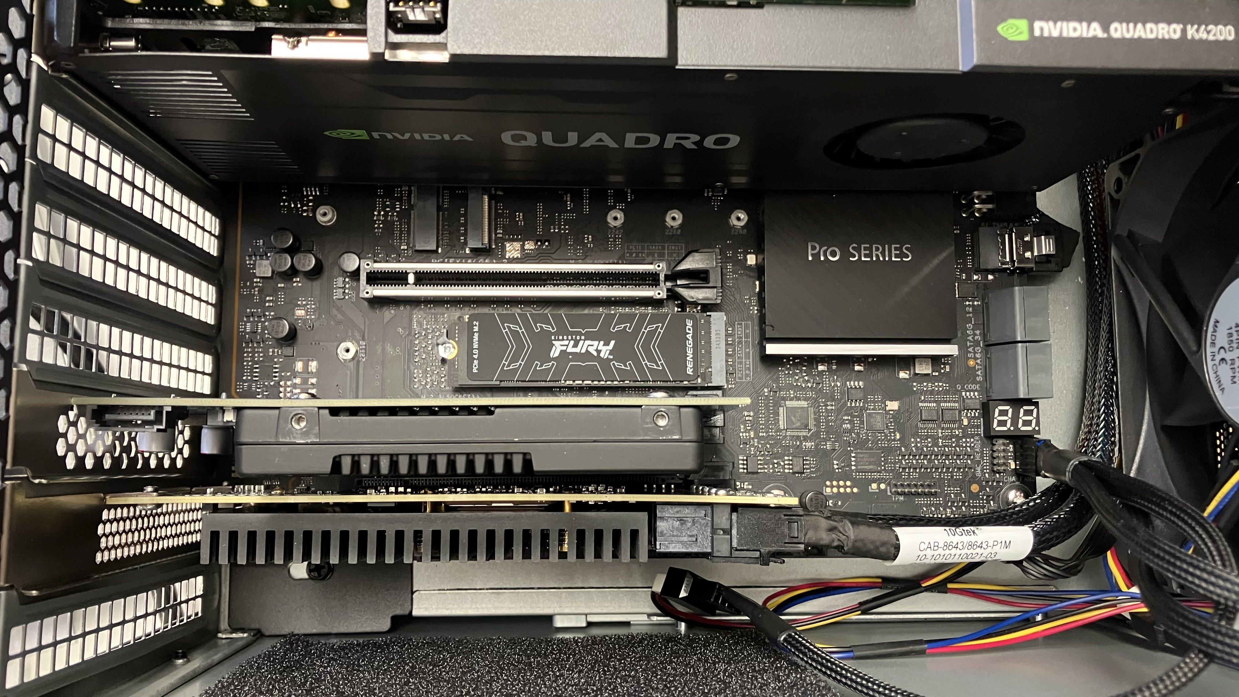

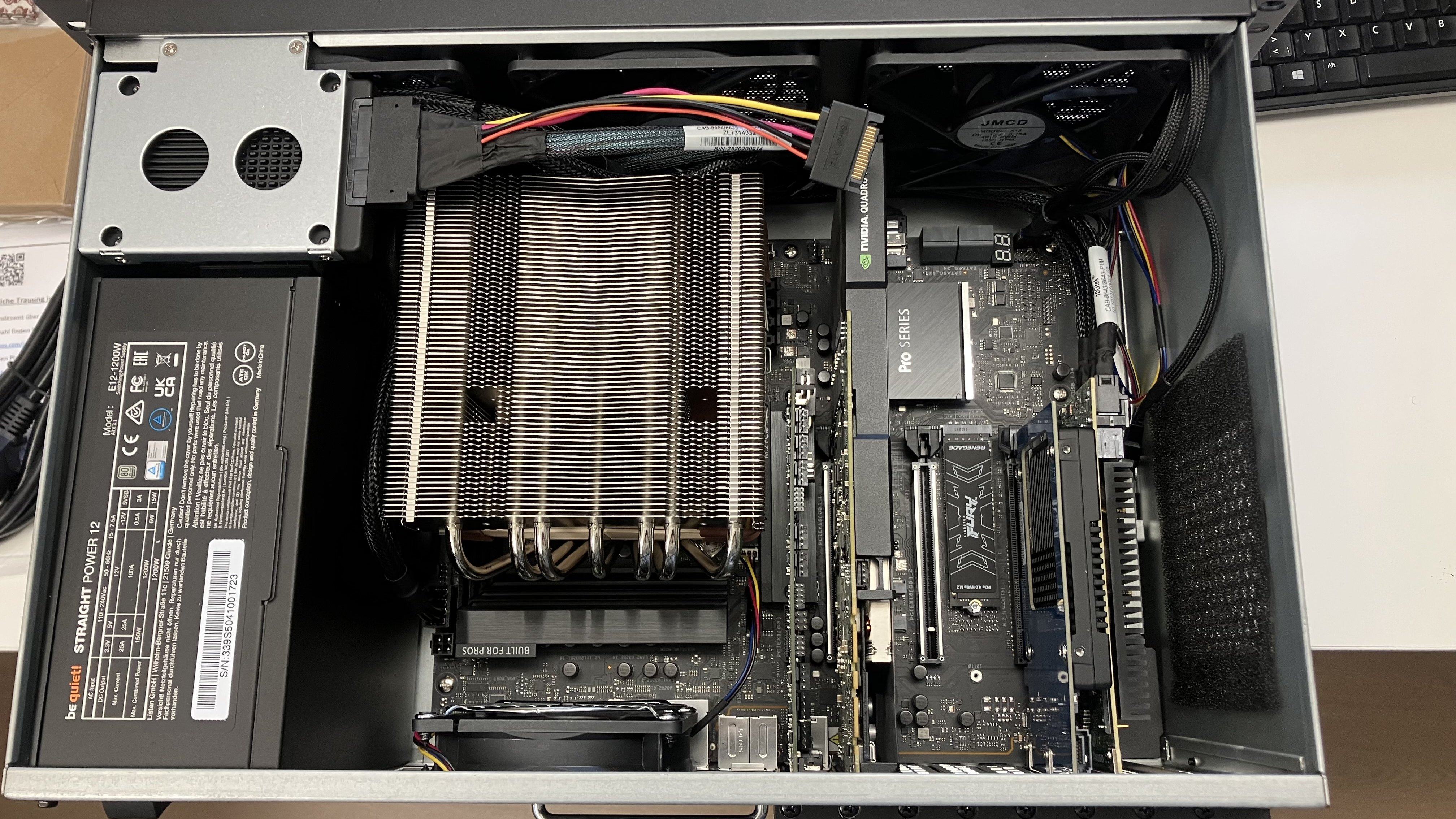

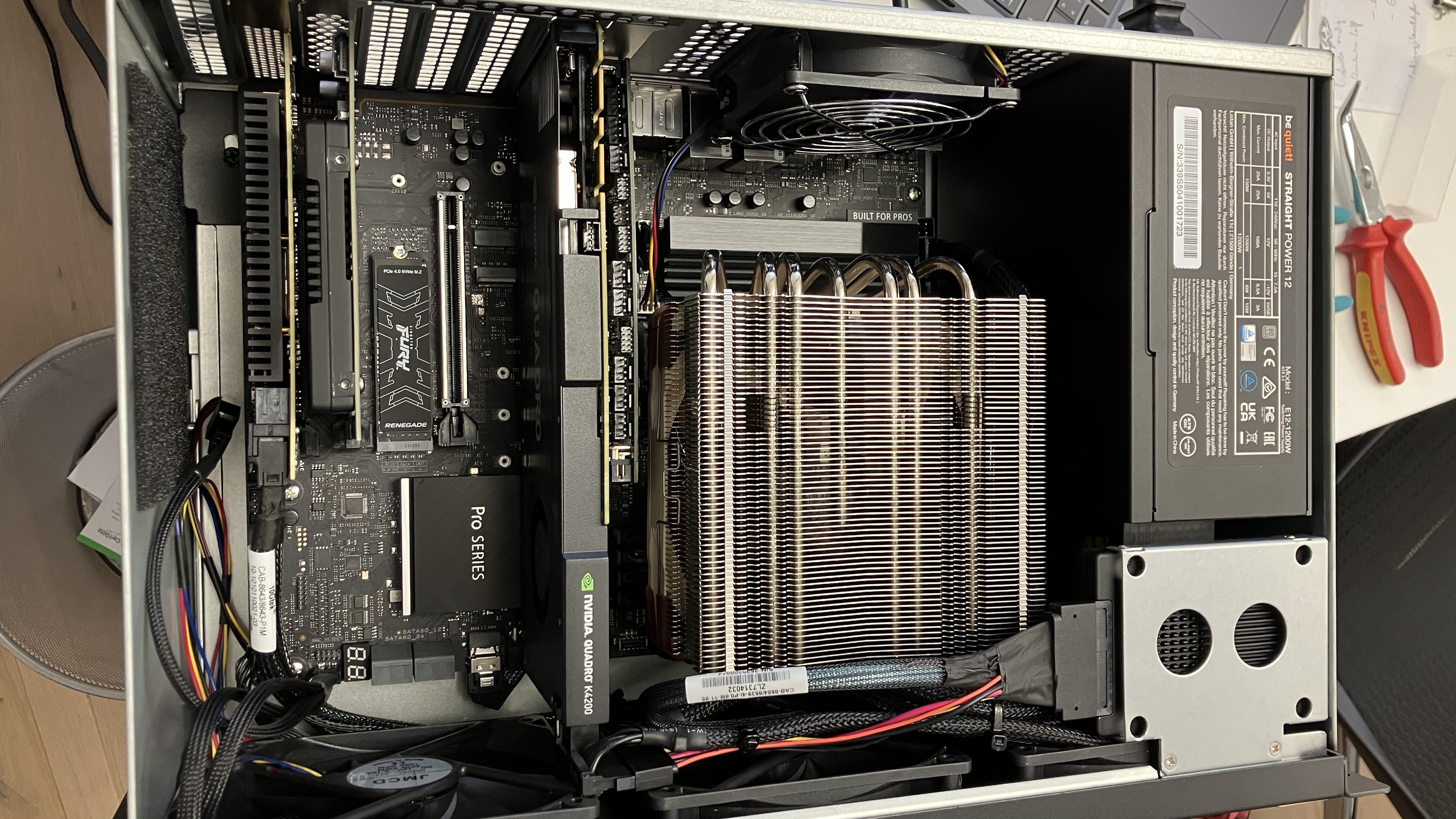

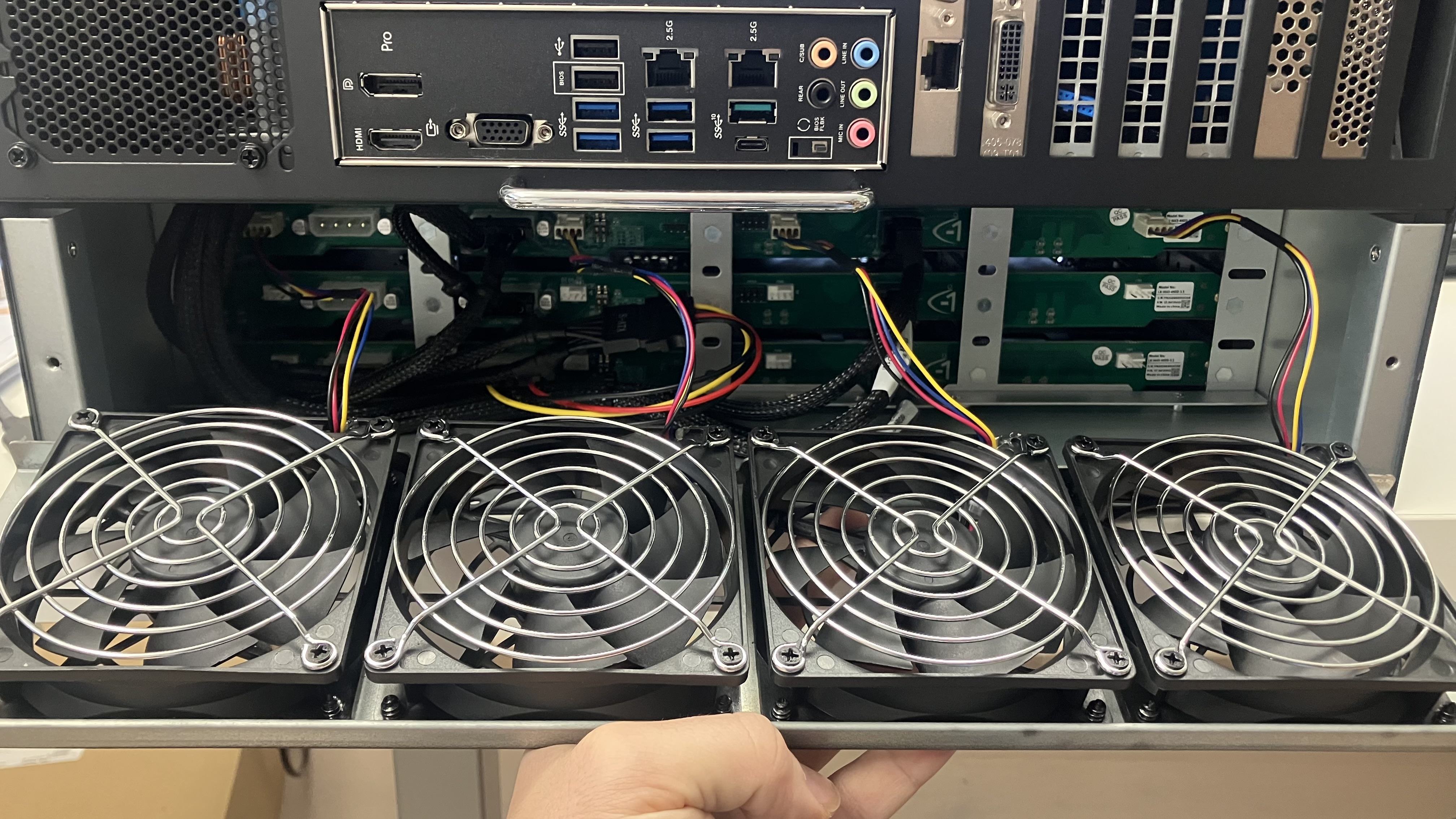

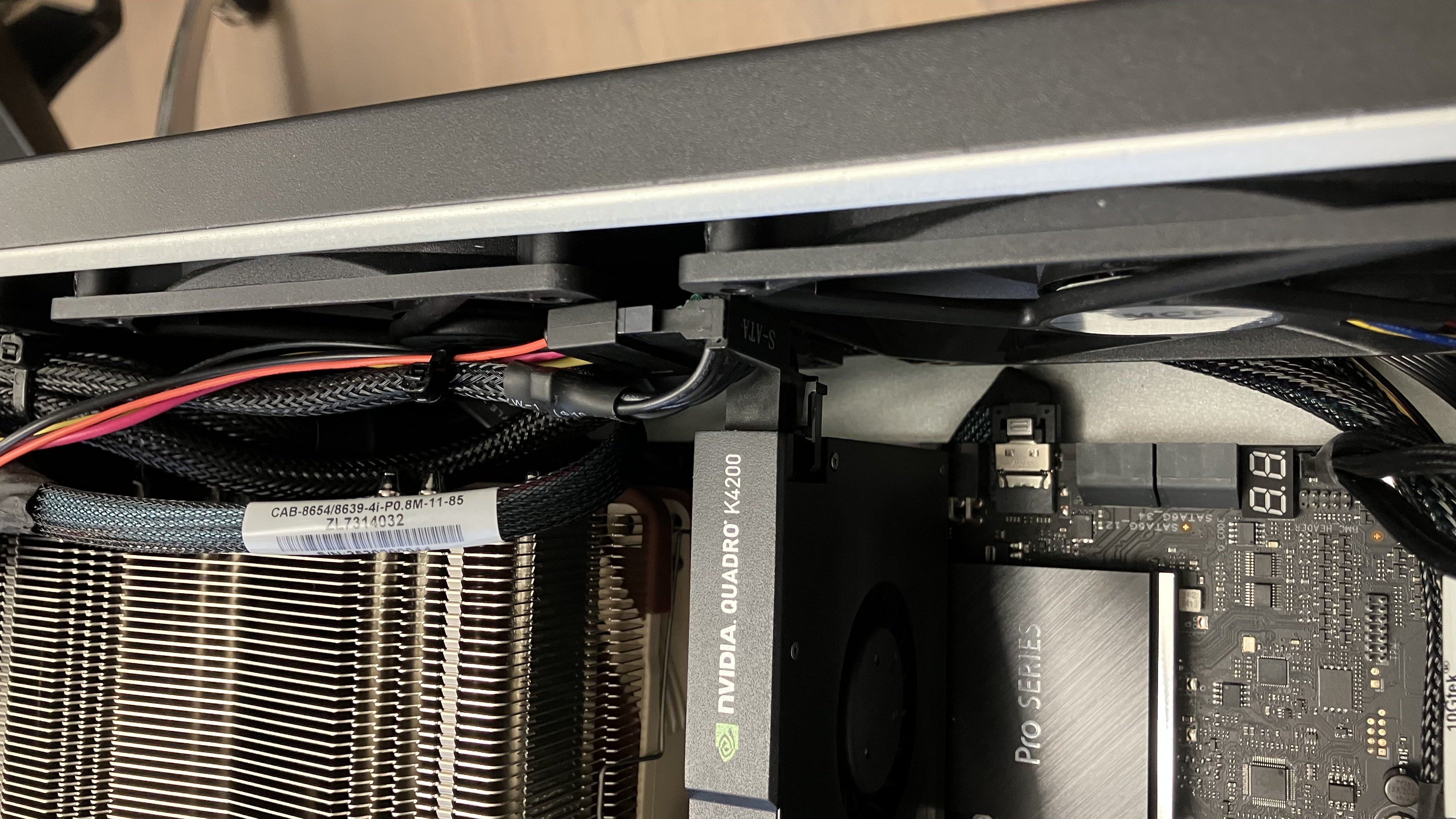

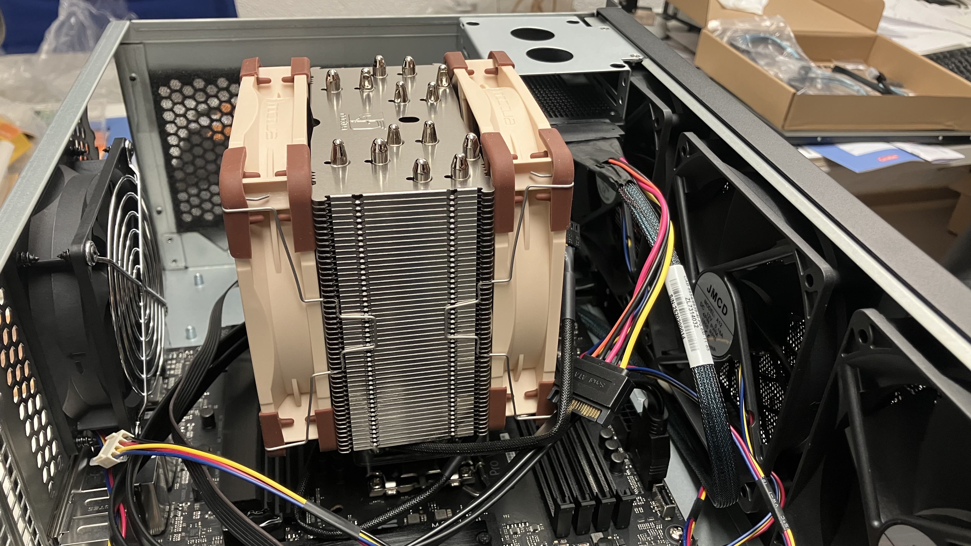

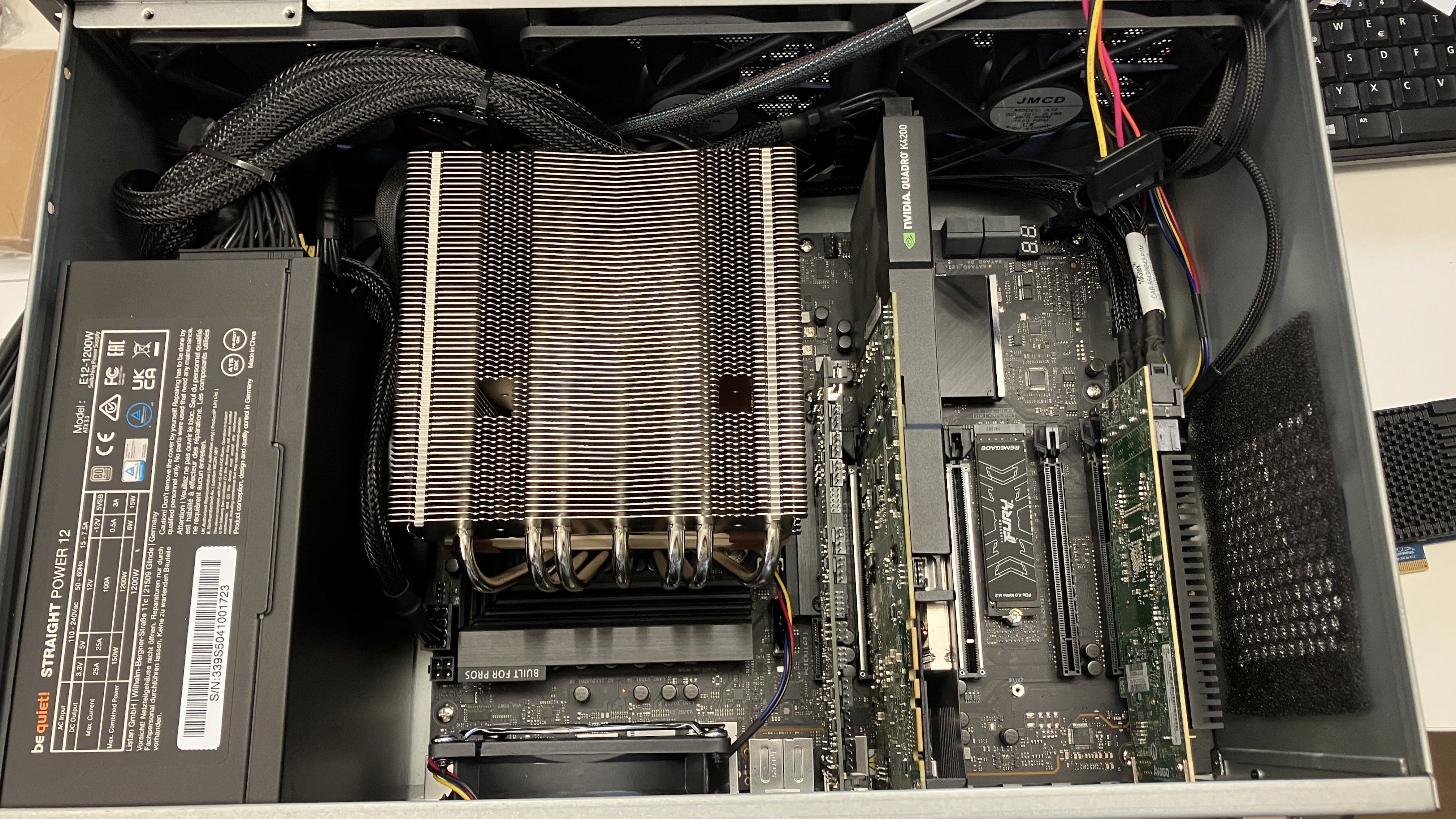

Leider hat mich der CPU Kühler geärgert, denn er war zu groß.. ich hatte vergessen die Einbauhöhe des Mainboards zu berücksichtigen.. :grrr:

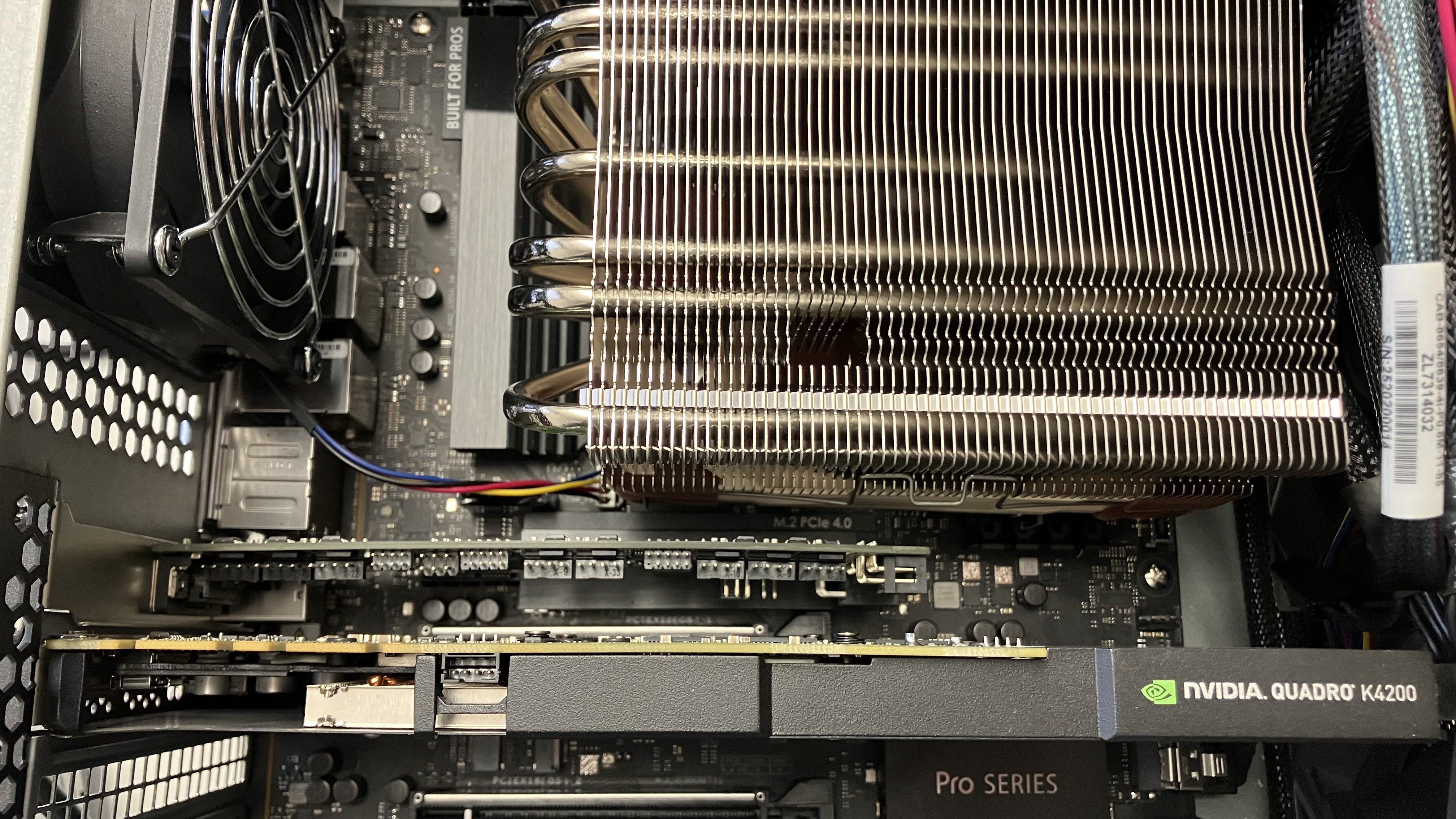

Als Ersatz kam der Noctua NH-C14S zum Einsatz. Erpasst im Low-Profile-Mode super rein. 15mm Platz zu den RAMs und nach oben gut 30mm Luft bis zum Deckel.

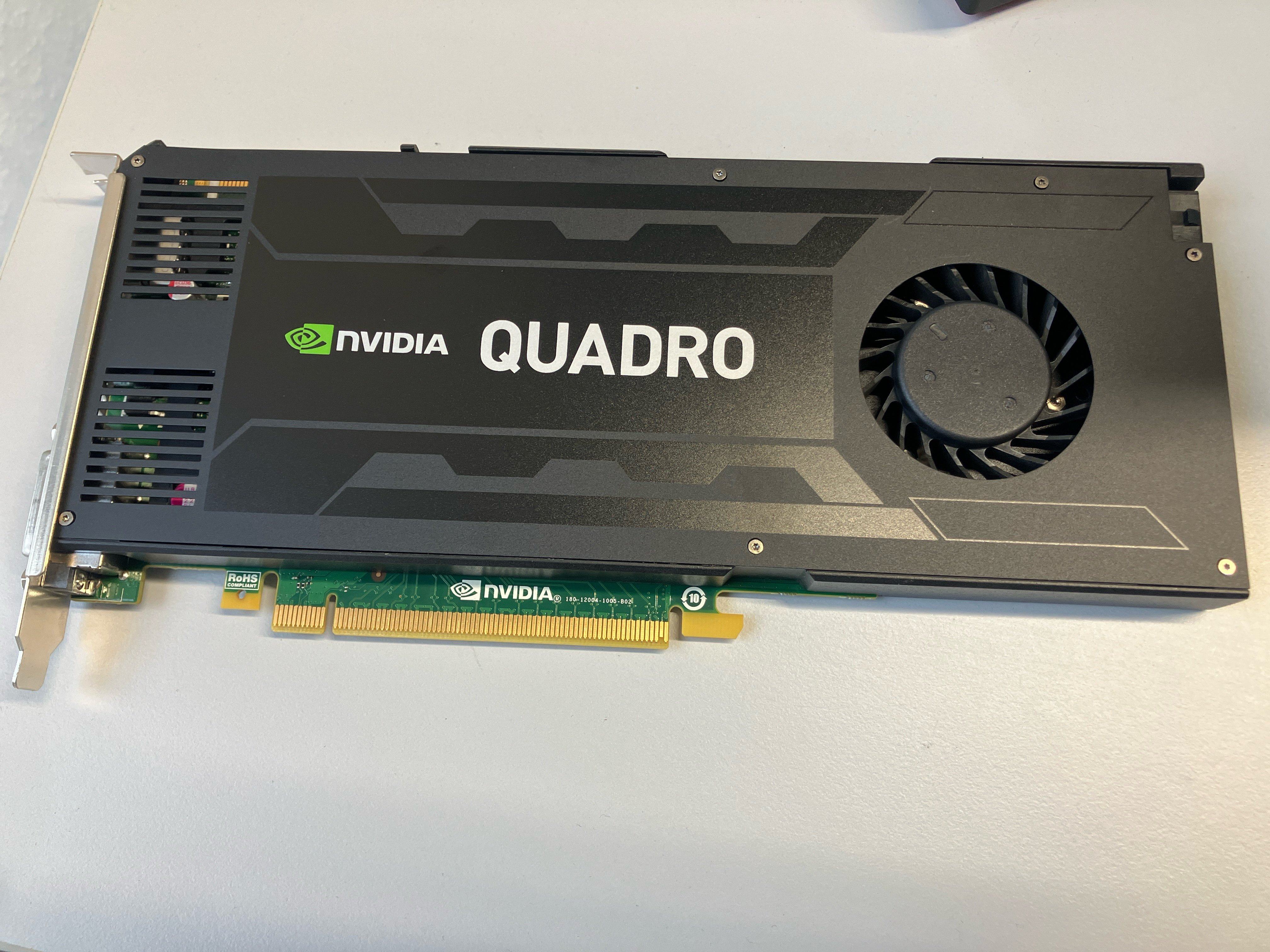

Ich konnte außerdem noch eine NVIDIA QuADro K4200 vor dem Verwerter retten. Diese hab ich mal mit reingepackt. Wird sicher spannend für mich zu sehen wie sich diese im Vergleich zur iGPU schlägt.
Ich hatte zu Beginn noch Probleme die 2te Optane via SlimSAS zu konfigurieren. Das Mainboard wollte trotz PCIe Mode diese nicht erkennen. Nachdem ich die internen SATA Anschlüsse deaktiviert hatte ging es.. ich hatte mehrere Dinge probiert und dies müste (Gedankenprotokoll, es war spät Nachts), der ausschlaggebene Haken gewesen sein.
BIOS hatte ich vorher noch auf die aktuellste Version hochgezogen und im Anschluss noch die Firmware des HBA aktualisiert (https://gist.github.com/buswedg/f94a7978b07c1976e81e6d456ec37853). Größte Herausforderung für mich war an der Stelle, einen EFI Boot Stick mit FAT32 zu erstellen. Das hatte ich bis dato noch nie machen müssen :haha:
Als es an die Installation von Proxmox ging, wollte das BIOS einfach den Stick nicht booten und hatte mich immer mit folgender Fehlermeldung (gekürzt) stehen gelassen: GPT Header corrupt when installing
Ursächlich hierführ war wohl, dass die NVMes schon vorher erkannt wurden und dort der Bootsektor korrupt war(?). Man hätte wohl versuchen können die NVMes auszubauen, aber das wollte ich nicht. Es gab im BIOS eine versteckte (3-4 Ebene) Funktion, bei corrupten GPT Bootsektoren diese automatisch Wiederherzustellen. Siehe da, Problem gelöst und der Installer konnte starten.

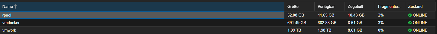

Für die Proxmox Installation habe ich die 750GB SSDs als RAIDz Mirror konfiguiert und die Größe auf 50GB (rpool) festgelegt. Die restlichen 700GB (vmdocker) habe ich ebenfalls als RAIDz Mirror angelegt.
Die beiden 2TB SSDs (vmwork) sind ebenfalls als RAIDz Mirror konfiguiert.
Anschließend habe ich ein paar Benchmark Tests durchgeführt. Vielleicht kann der eine oder andere diese bitte Bewerten. :)
Während den Tests ist die CPU Auslastung auf maximal 18-26% hin und her gesprungen und die Temperatur der einzelnen Kerne hat die 55°C nicht überschritten :love:
NVMe1: 55°C mit Kühler
NVMe2: 80°C (!!) ohne Kühler. Hier habe ich bereits einen Kühler MC1 PRO von be quiet! bestellt.
