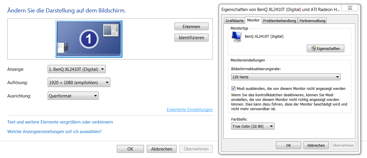

hallo ZeroHour
ich habe die 120 Hz hier eingestellt in Win 7, siehe Bild
Ins OSD gehen, ganz nach rechts auf SYSTEM dann dort auf Information.
Das solltest du vor allem mal in Spielen machen. Mag sein, dass du unter Windows 120hz hast, dir dann aber UT oder BF2 das wieder umstellt.
Nö, habe auch unter Windoof keine 120Hz, ich denke das würde man am Mauszeiger erkennen, das habe ich getestet.
Und wie du sagst: Bei Information steht:
Aktiuelle Auflösung: 1920x1080 @60Hz
Optimale Auflösung: 1920x1080 @120Hz
Ich probier das mal schnell im Windows...
Edith sagt: Moni, vielen Dank, es hat geklappt! Das war wohl der Punkt von dem ich nicht wusste dass ich ihn ausführen muss. Jetzt werd ich nochmal ne Runde UT zocken und dann berichten;)
