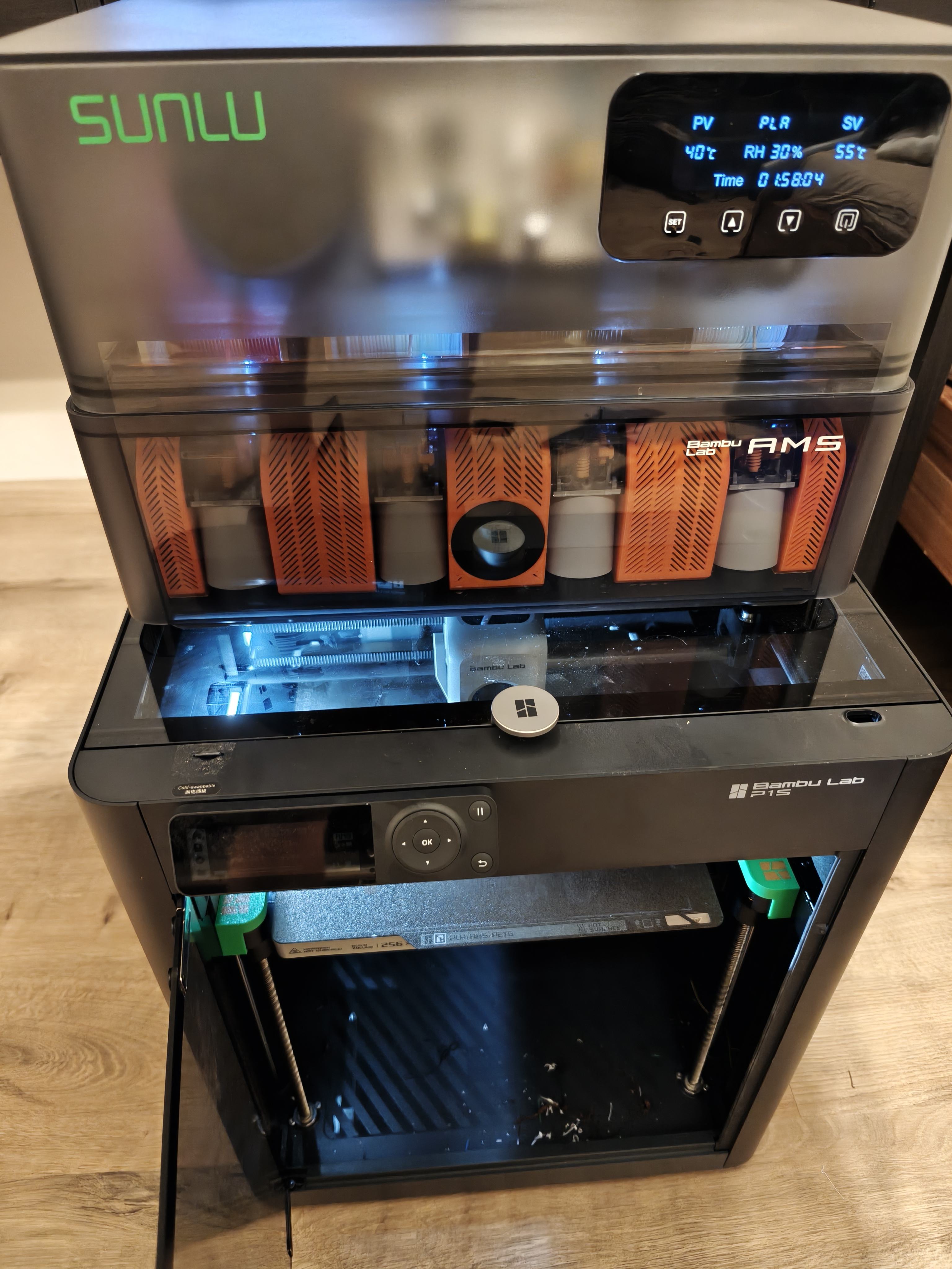

Mein sunlu ams heater ist heute gekommen.
Aufbau war sehr leicht.
Funktion natürlich selbsterklärend. Wirkt sehr wertig und Funktion... Naja kann man ja nicht viel "falsch" machen. Denke bin nun soweit gerüstet :fresse:
Das gute ist, dass es so die silika Kügelchen immer mit trocknet. Somit sollte man mit normalem petg etc gar keine Probleme mehr haben (hatte ich aber auch bisher nicht. Der pi hat auch gut getrocknet...
Aber für 105€.... Top

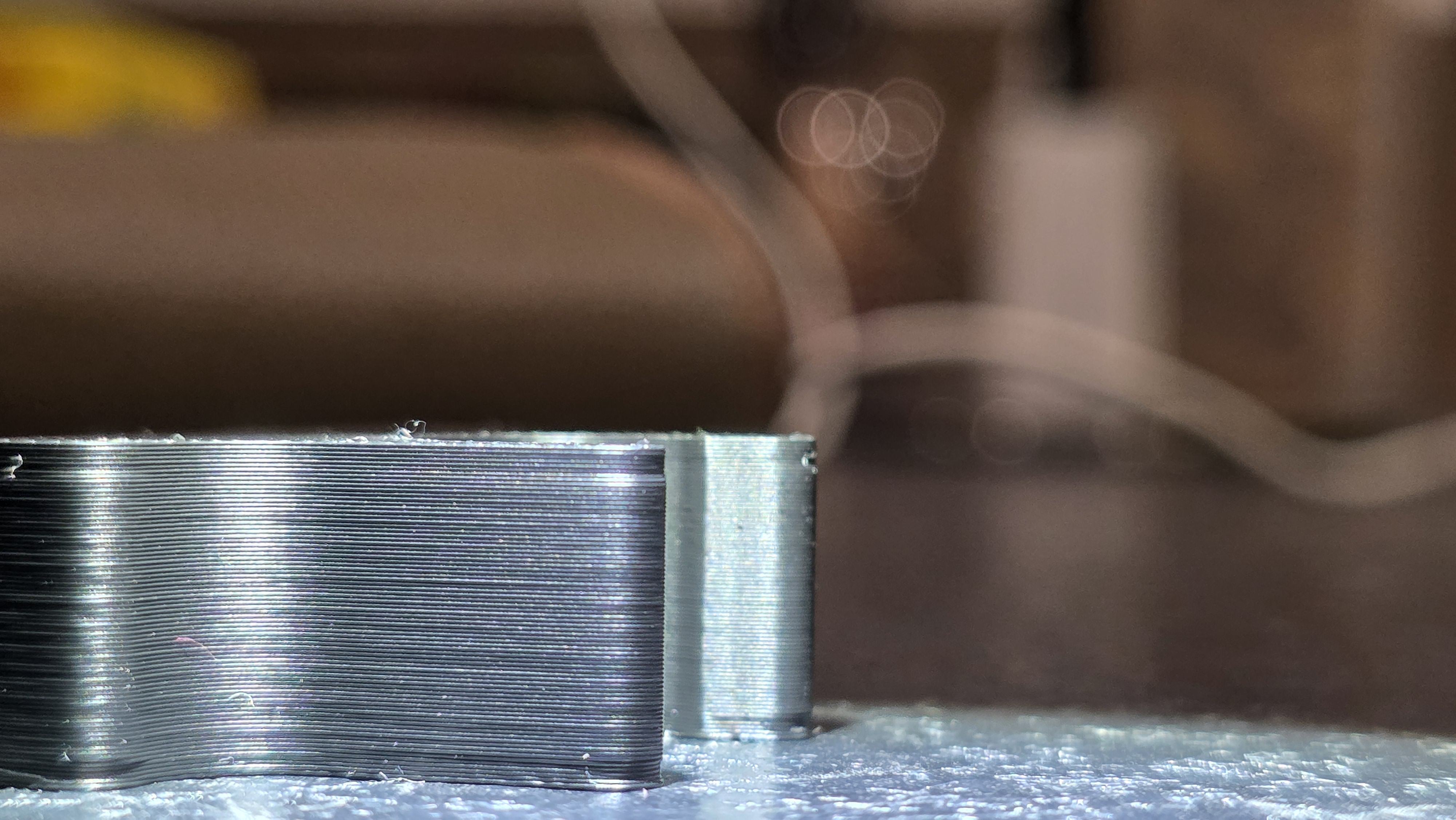

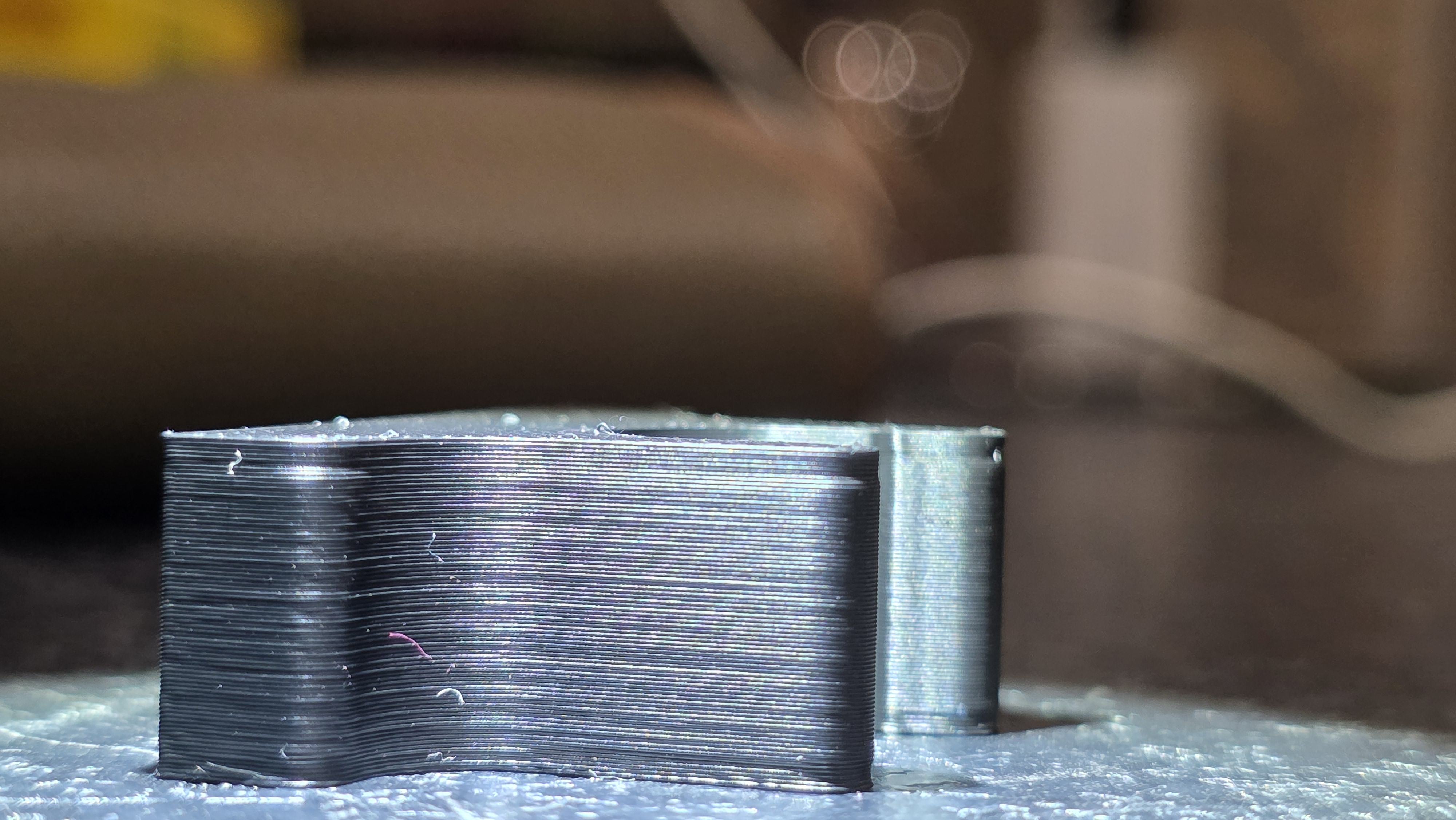

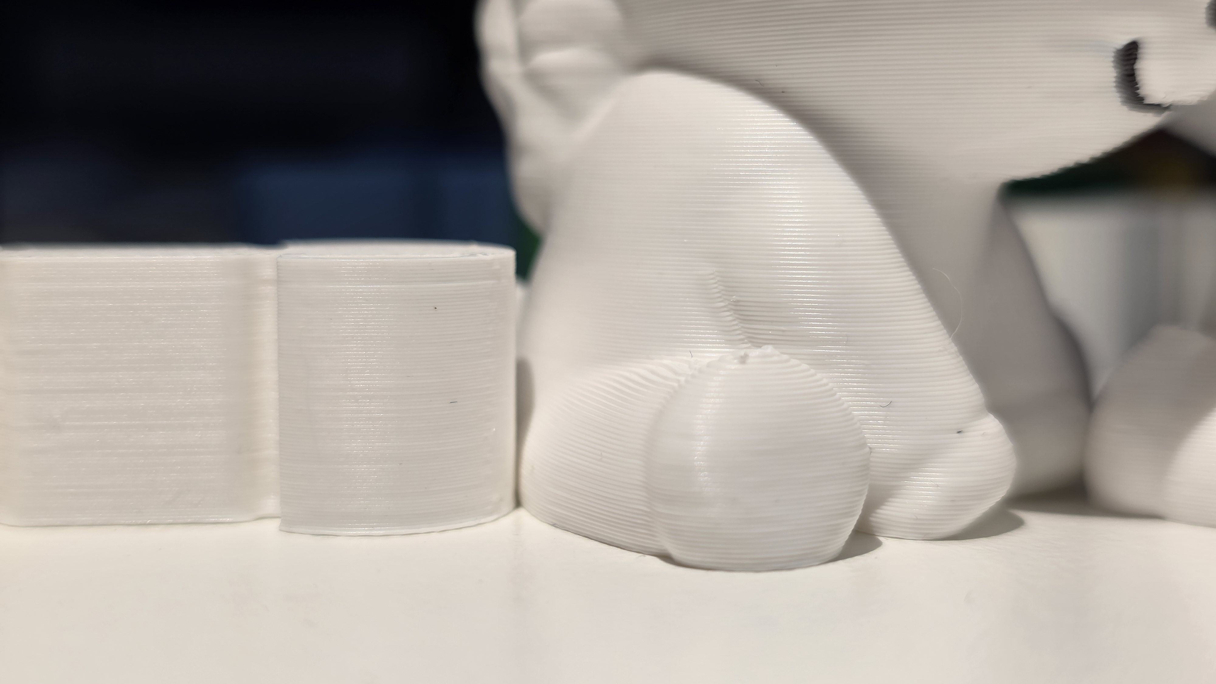

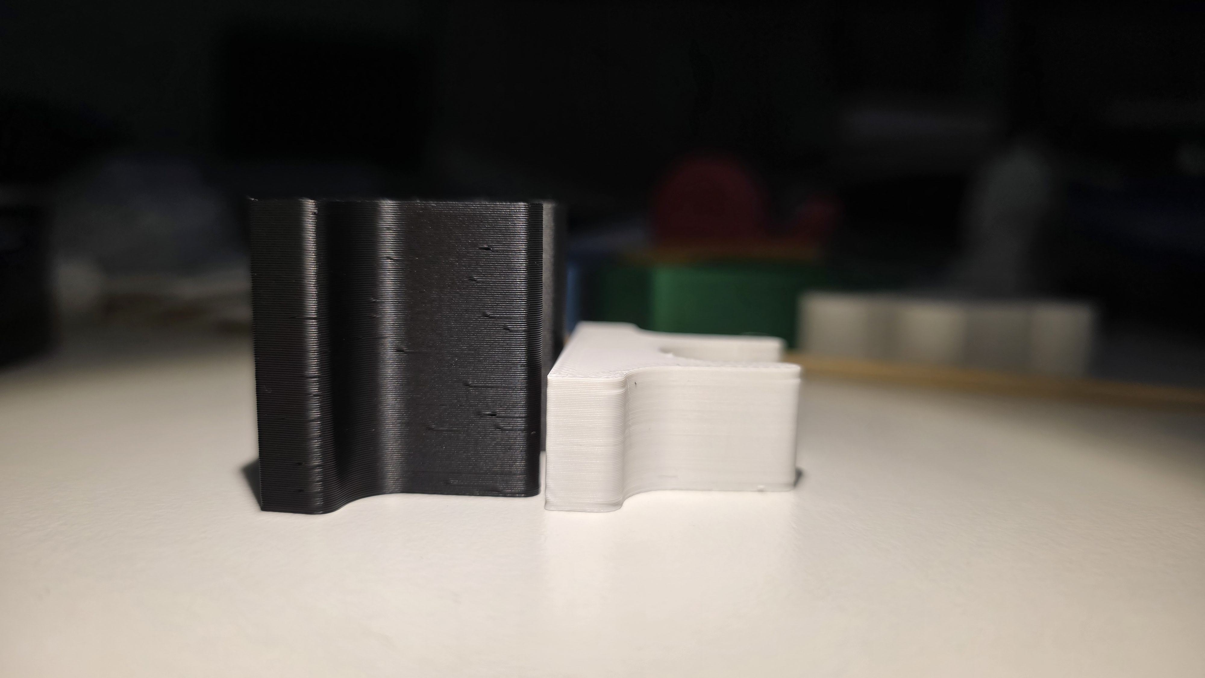

Mal ne Frage, wovon kommt die vertiefte Linie im oberen Bereich der gedruckten Teile?
Drucker: Bambu H2S
AMS2 sagt hier eine Feuchtigkeit von ca. 13 %
Filament ist das Sunlu PLA+ 2.0

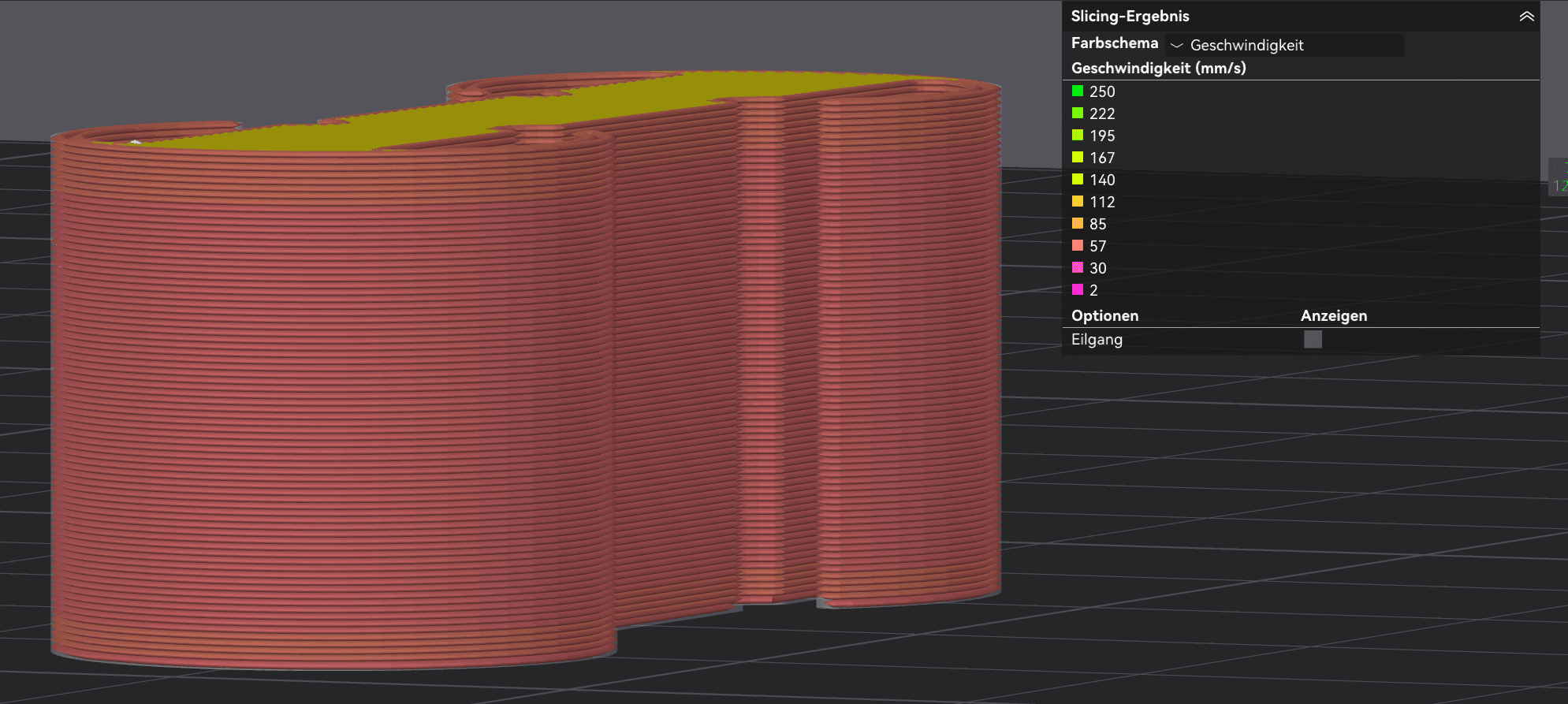

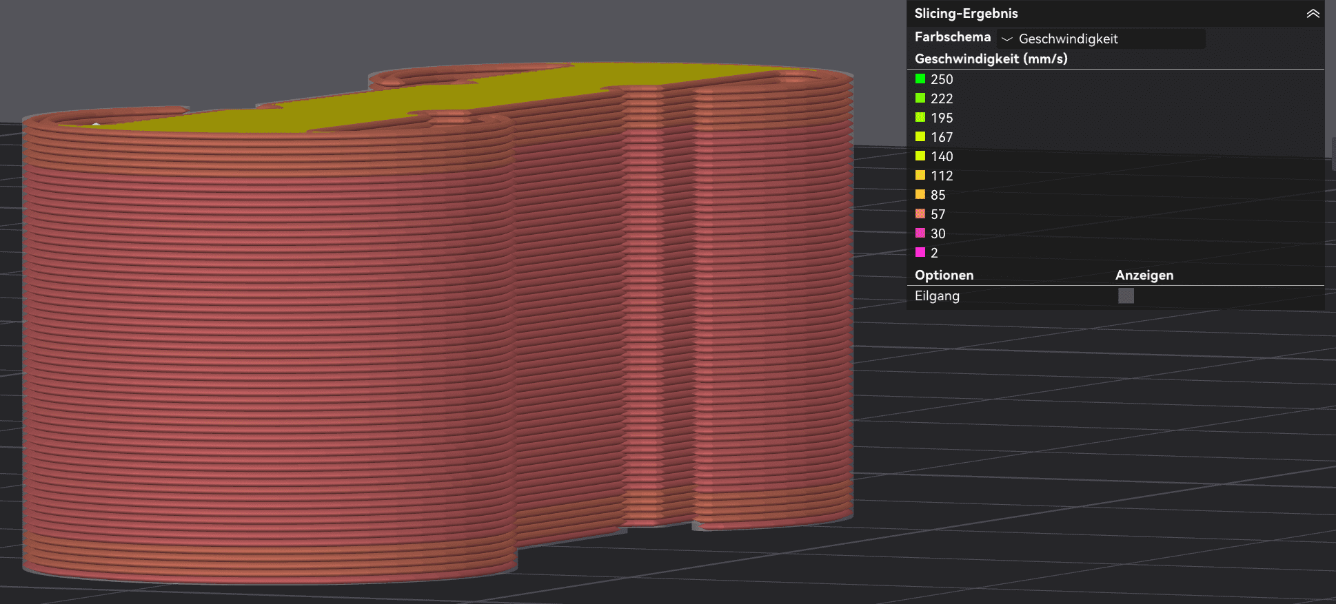

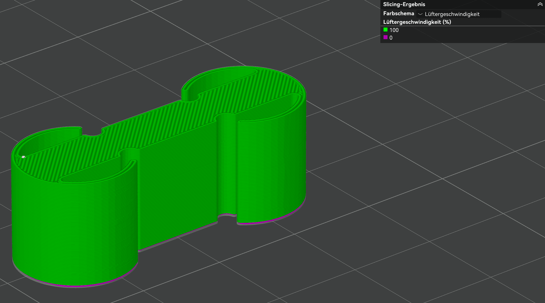

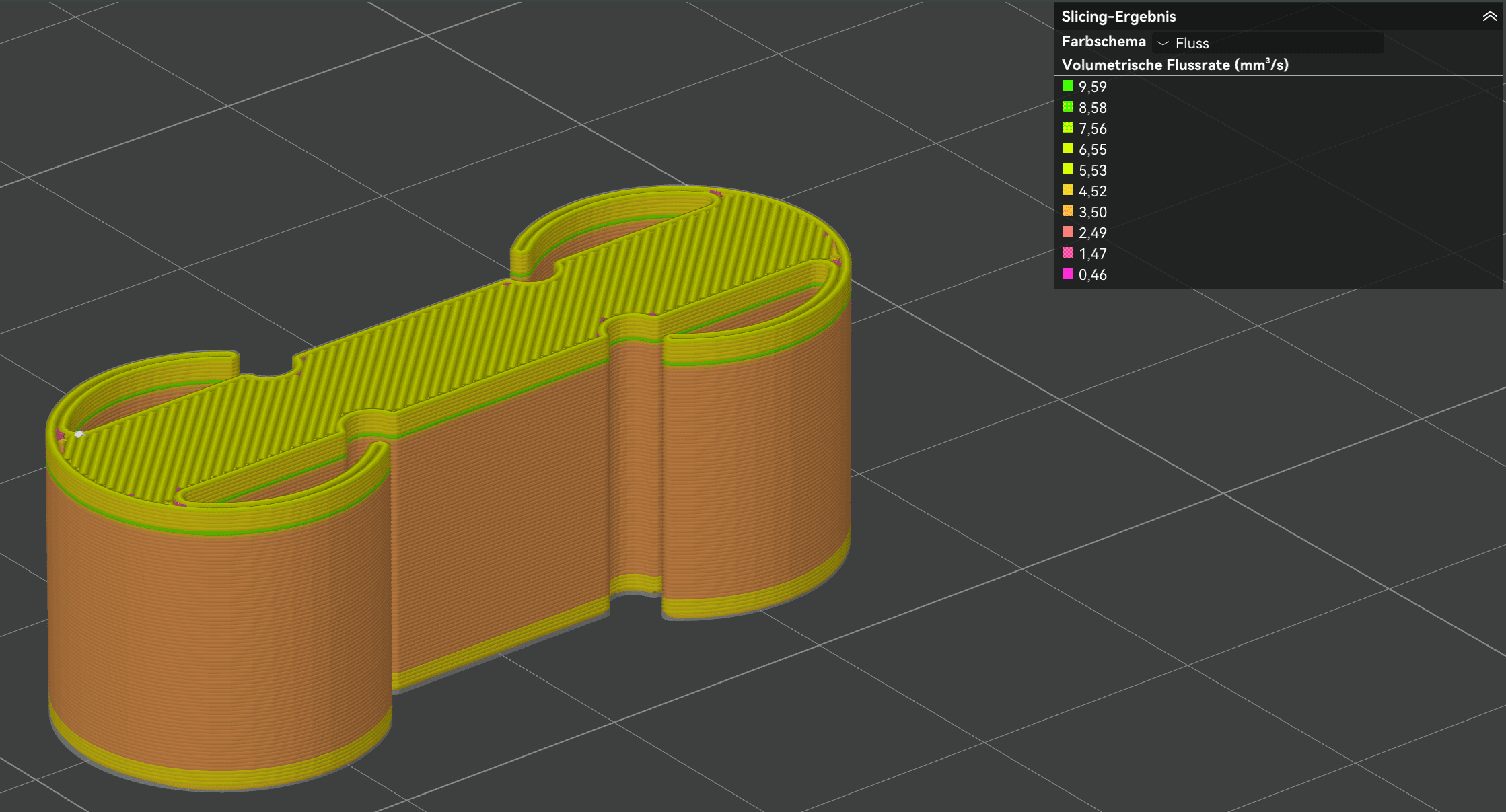

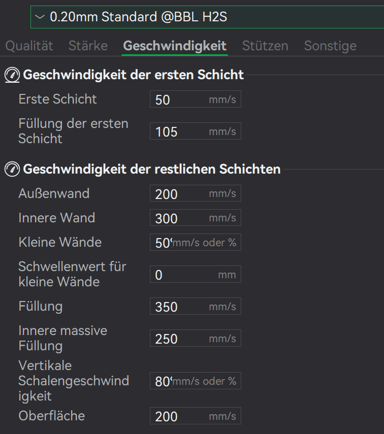

Hast du mal geschaut ob du an der Stelle eine Druckgeschwindigkaitsänderung oder Lüftergeschwindigkeitsänderung hast?

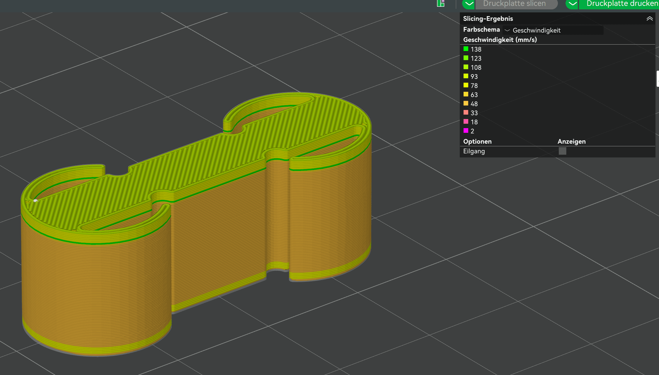

Kannste mal nen Screenshot dazu ausm Slicer zeigen?
Anbei mal die Bilder.

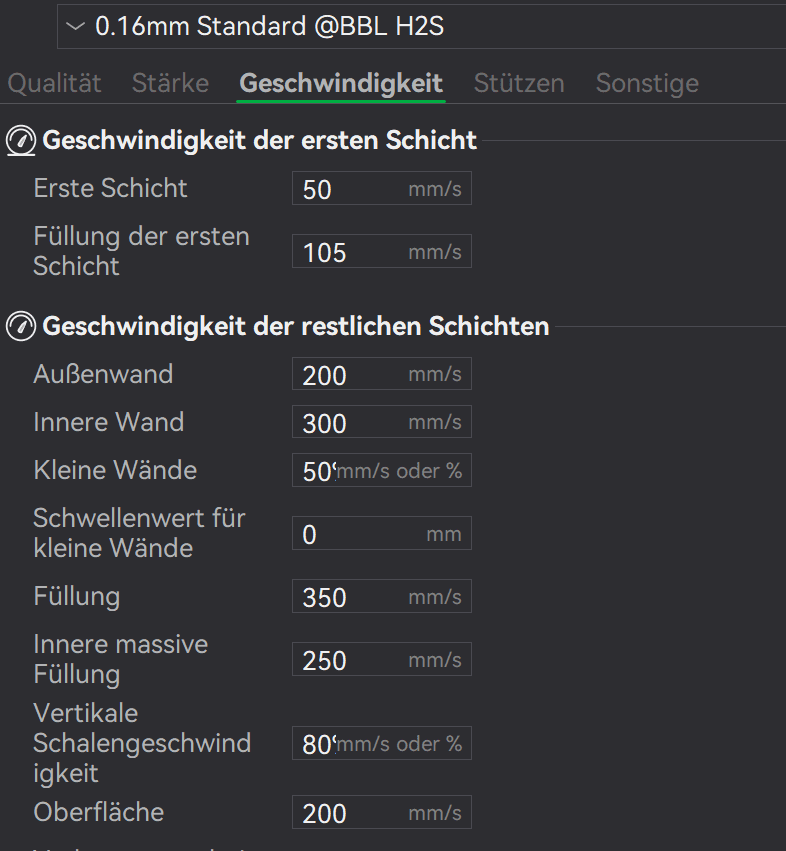

Bei der Geschwindigkeit könnte es iwie hinkommen diese "?! Unterextrusion ?!" oder nicht?
Geschwindigkeit
Lüfter
Fluss
Wenn ich im Slicer und am Bauteil Durchzähle ist es von Oben die 7te Schicht ...
Genau bei der 7. Schicht von oben passiert der Geschwindigkeitswechsel.
Man sieht auch auf dem Foto, das hier das Filament zu schnell abkühlt und nicht mehr auf der vorherigen Schicht haftet und von der Düse mitgezogen wurde:
Das kann mehrere ursachen haben:
- zu hohe Geschwindigkeit für dieses Filament
- zu niedrige Düsentemperatur für diese Geschwindigkeit
- zu viel Kühlung für diese Geschwindigkeit

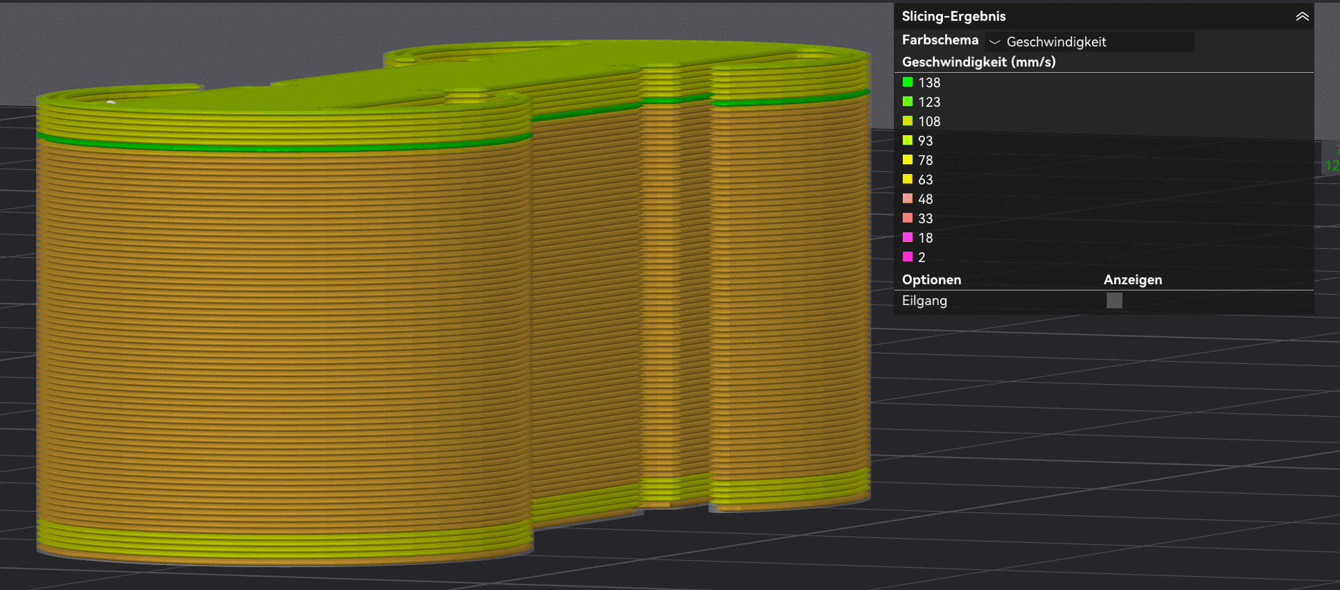

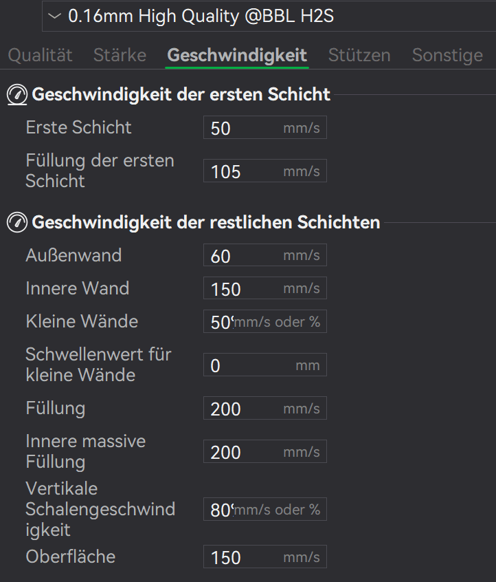

Du könntest (als schnelle Abhilfe) einfach die Geschwindigkeit begrenzen, am einfachsten auf die vor dem Wechsel. Müsste dann max. 63mm/s sein wenn ich das richtig sehe.

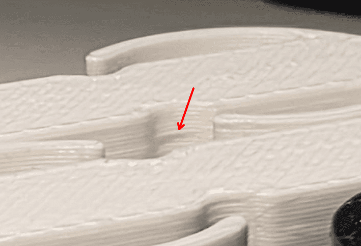

So sahen die ersten zwei Drucke mit dem gleichen Material aus nur mit mehr Feuchtigkeit. Ist wahrscheinlich nicht aussagekräftig genug da hier in den schichten ein Versatz ist aber evtl. hilft auch nochmal ^^
Material ist das Sunlu PLA+ 2.0
Feuchtigkeit hat sich seit gestern auf 14% eingependelt.
Kannst du mir evtl. sagen wie ich die Geschwindigkeit genau bzw. wo begrenze ^^ ... steig da noch net ganz so durch

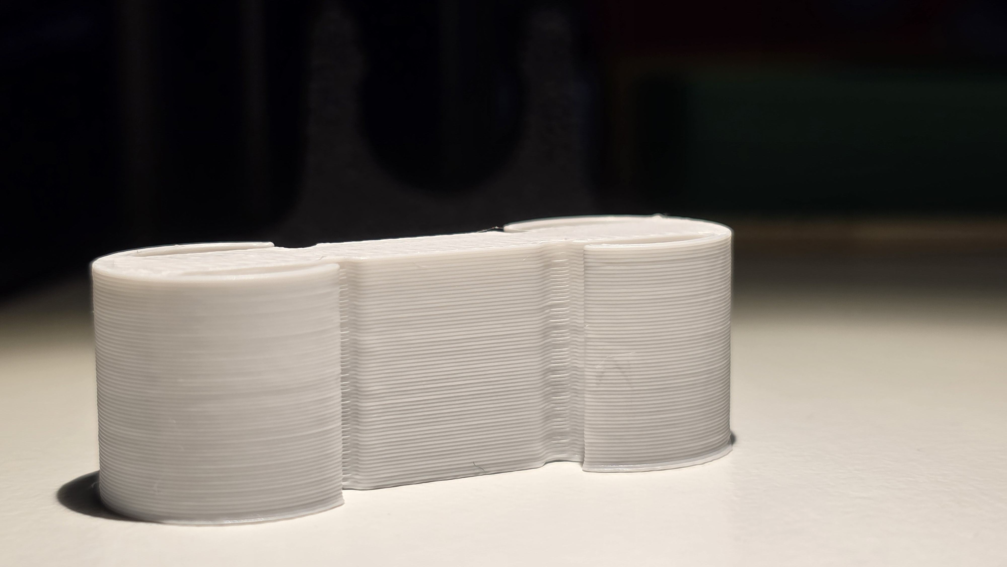

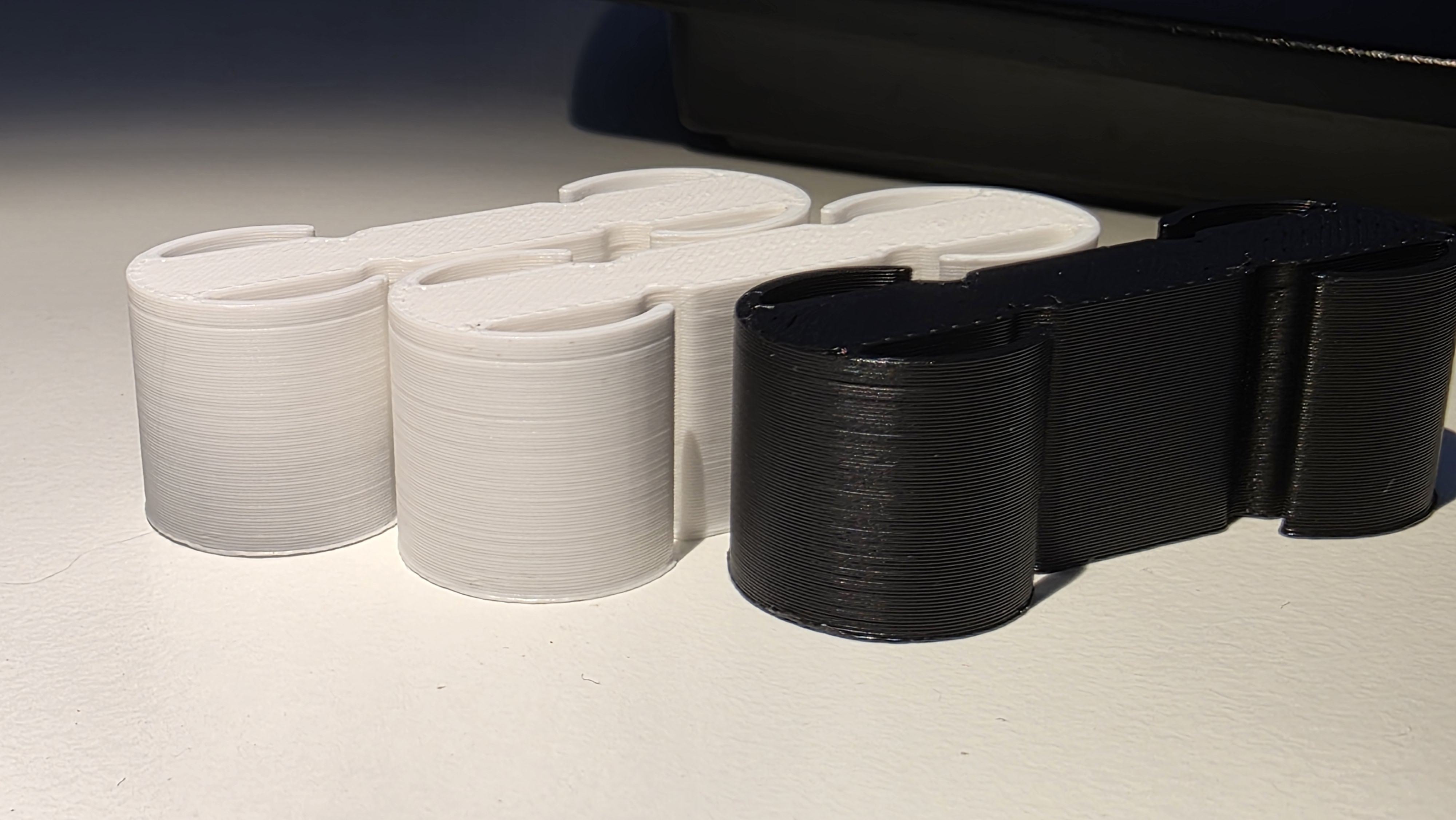

Hab jetzt nochmal ein Teil gedruckt (jedoch musste ich die Höhe etwas anpassen da es sonst zu lang gedauert hätte).
Das Schwarze sieht soweit ok aus (bis auf die Random Z-Naht) aber so von die Layer hätte ich es als ok abgestempelt. Das weiße Teil hab ich in der Höhe wie gesagt angepasst und das sieht echt Katastrophal aus.
Wie gesagt, sind alle Einstellungen ansonsten gleich geblieben. Einzig bei der Einstellung der Layerhöhe => bin ich mir net sicher, ob ich das schwarze Teil damals mit 0,20 Standart Profil gedruckt hab.
Druck das Teil jetzt nochmal in Schwarz. Mal schauen.

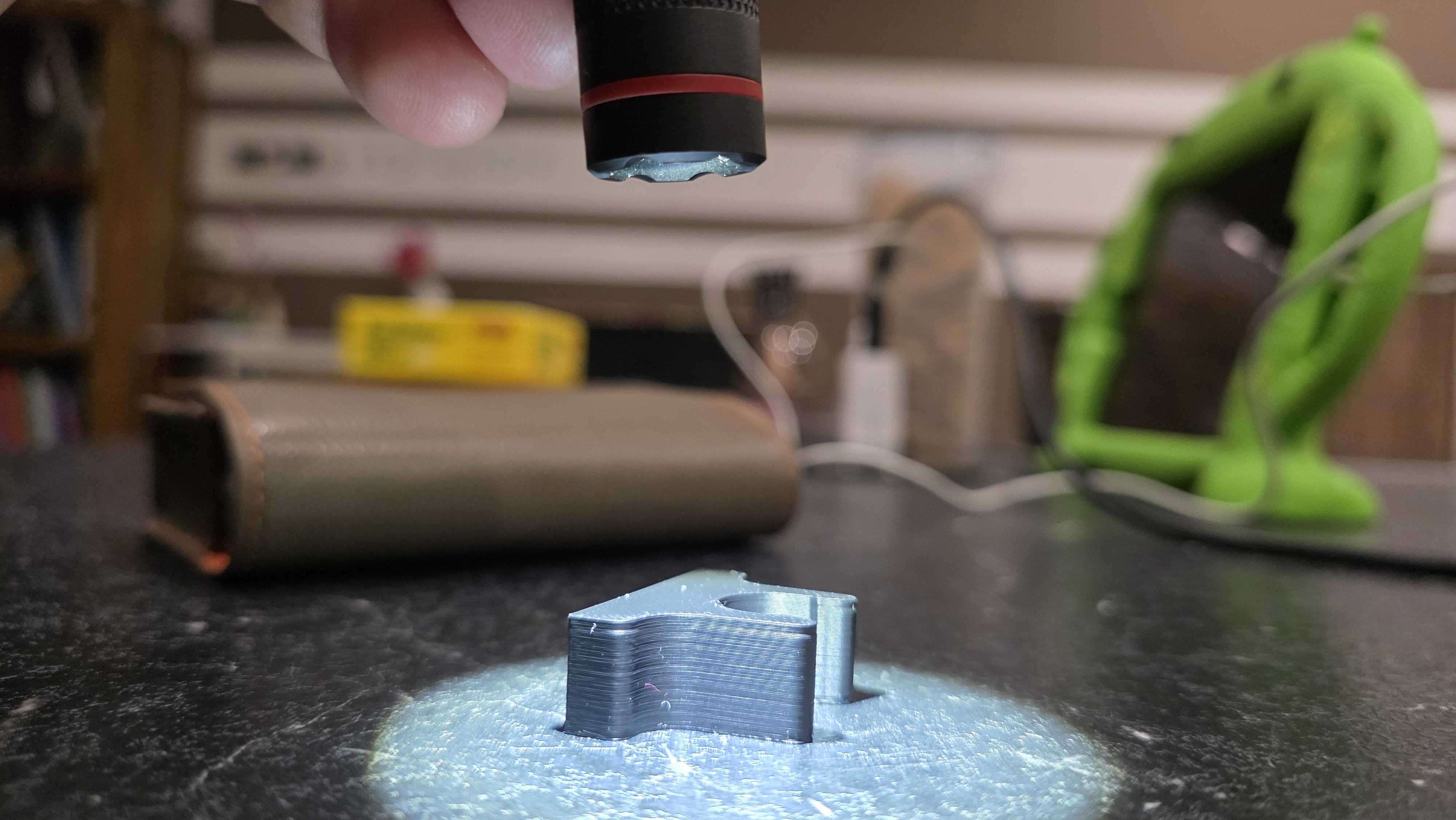

Hier mal jetzt in Schwarz ...
hmmm
Bzgl. der Werkseinstellung zurücksetzen. Schon gemacht ... jetzt bin ich etwas ratlos...

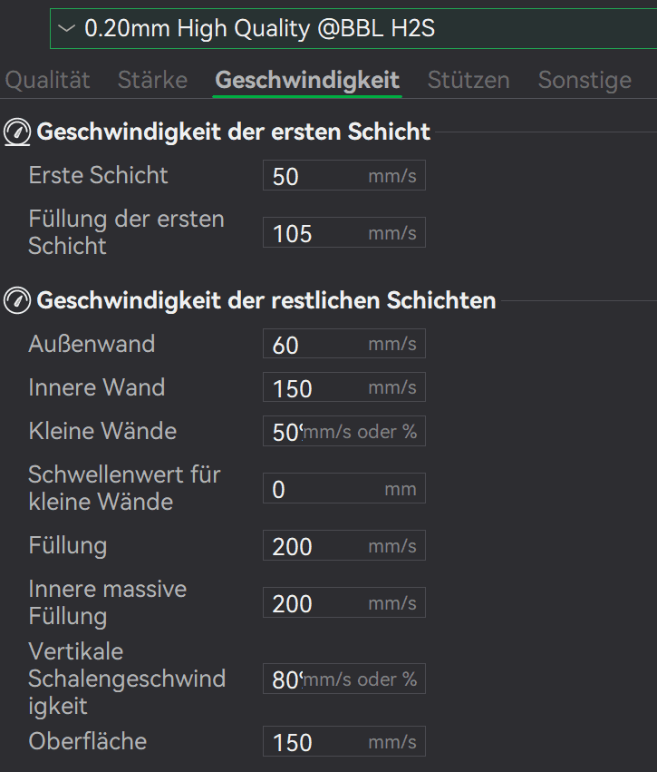

Also ob er 0,16 Standart-Profil oder das 0,20 Standart-Profil oder jeweils als High Quality nimmt?
Weil hier unterscheiden sich dann tatsächlich die Layer in der Vorschau.

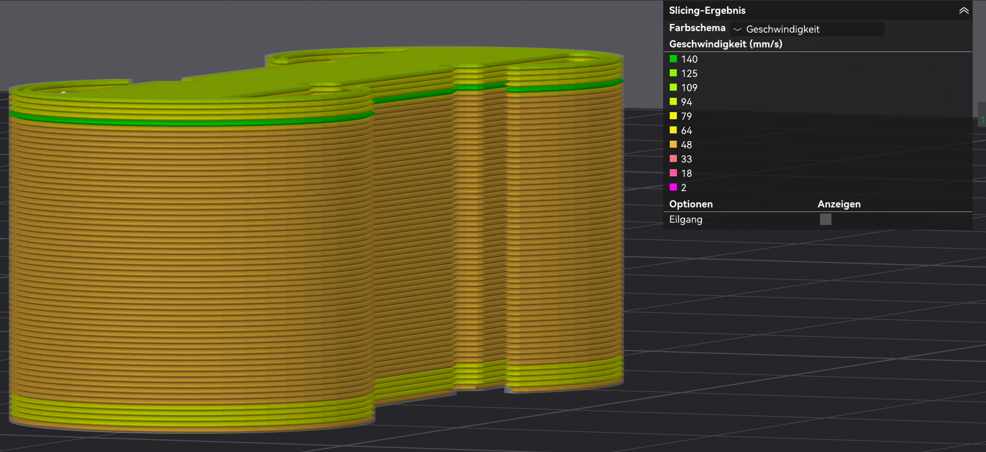

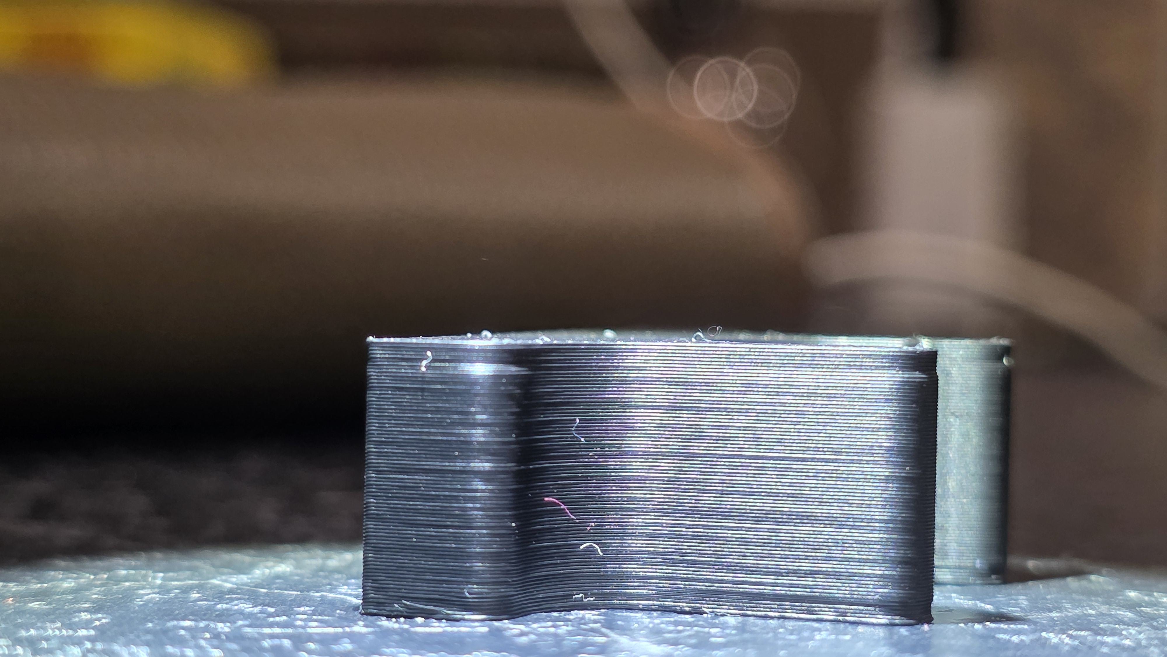

So, und hier mal nochmal gedruckt aber mit 0,16 high Quality Druckprofil ohne irgendwelche Veränderungen
