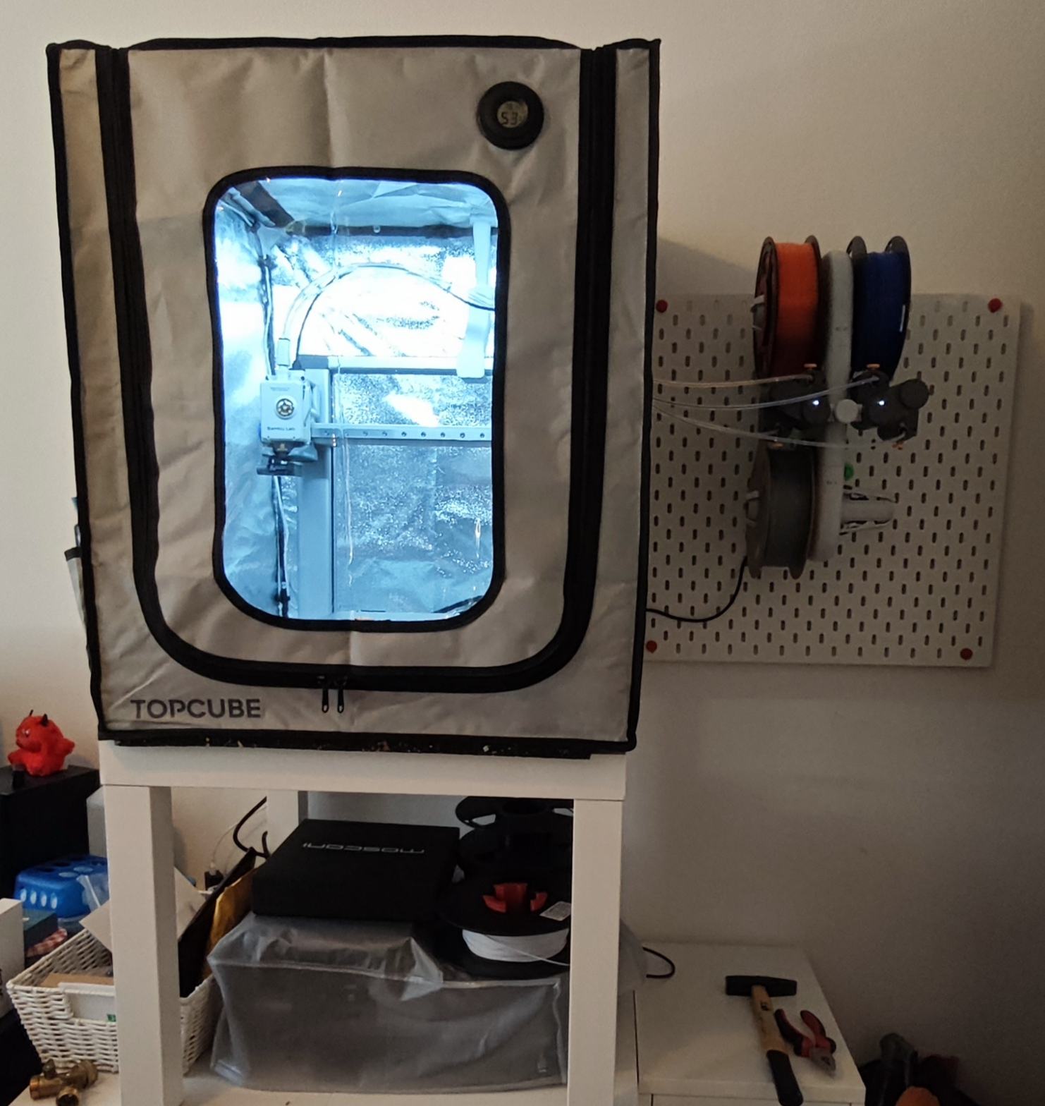

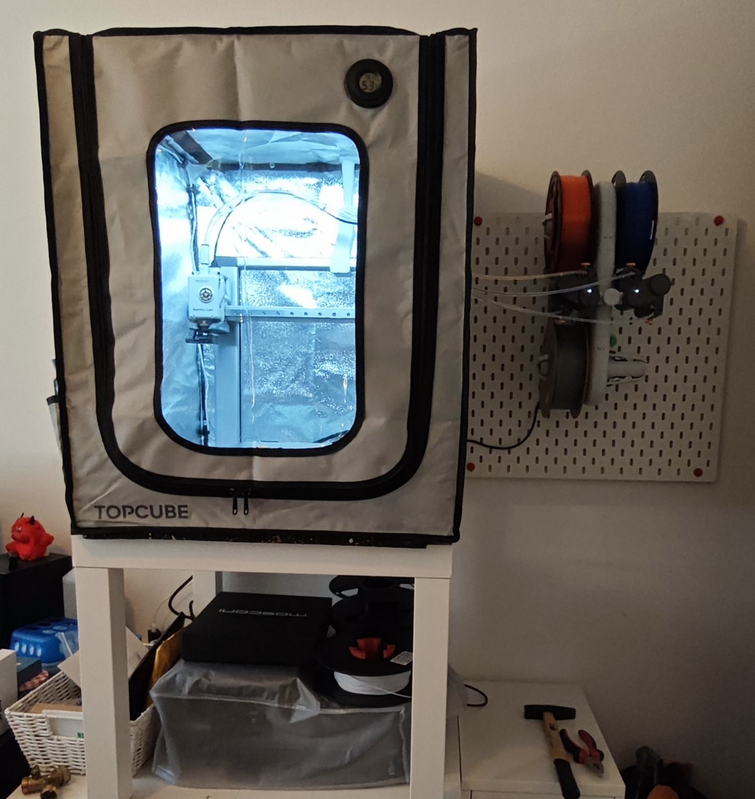

Hab meinen A1 heute mal eingehaust, hat jemand noch Tipps?
Wie taugt das Ding so? Steht bei mir auch auf der Liste, die AMS Durchführung passt mir aber nicht an der Stelle.
Ist bissl wackelig.
Die Stäbe und die Verbindungen habe ich verklebt, damit die nicht auseinander rutschen.
Wenns steht so wie jetzt ist es ok.

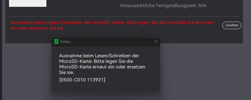

Jetzt der fängt Mini an mit der SD Karte zu nerven... nach nichtmal 300h Druckzeit.
Der große druckt weiterhin seit 2300h ohne Probleme :bigok:
Gleiches Problem hier auf einem anderen Drucker. Heißt das die SD-Karte ist defekt?
Falls ja hätte wäre das ca. alle 2 Monate eine neue SD-Karte bei dem Drucker.
SanDisk Ultra, im A1 und früher auch im Klipper Pi. Letzterer läuft jetzt aber mit ner USB SSD
Mein A1 und Mini sind jetzt 15 bzw. 18 Monate alt und 600 bzw. 700 Druckstunden alt und die Standardkarte hält immer noch.

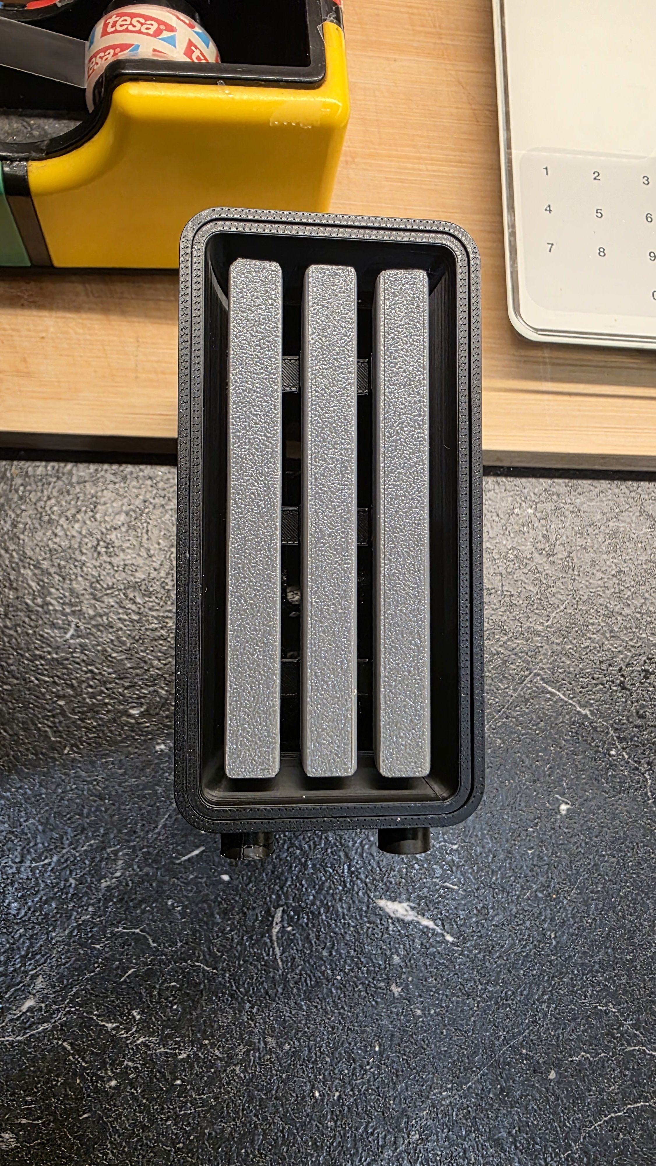

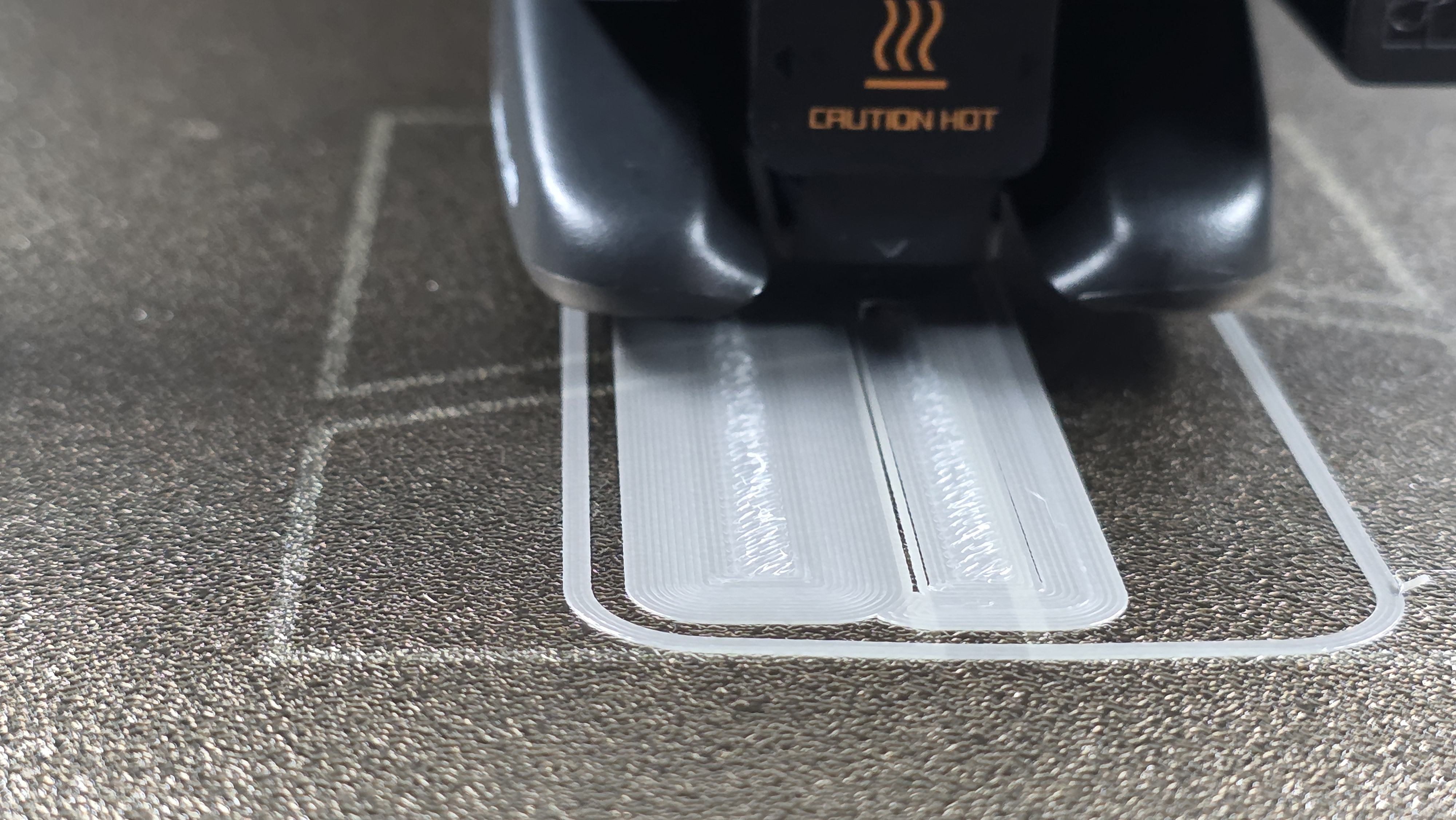

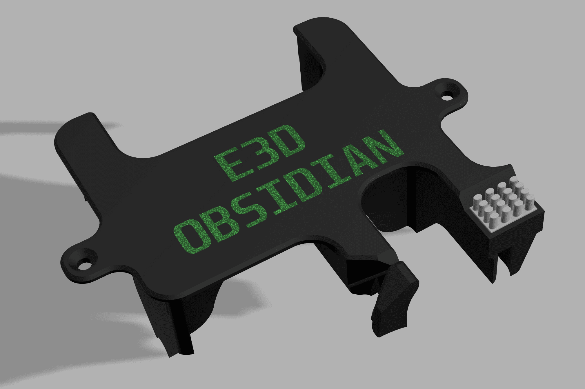

Sooo habe mal was gebastelt für meinen X1C & P1s
Ist aber ein Redesign von nem anderem User.
EDIT: Wie man sieht habe ich das für das Obsidian Hotend gemacht aber es funktioniert auch mit den Originalen Hotends. Ist halt nur ein leichter höhen unterschied (Ist etwas flacher als es beim original hotend nötig wäre) und mehr nicht
Wer Lust hat das zu testen hier die Datei
@RedF könnte bei dir auch passen. Du hast ja das Silikon ding glaube ich. Wäre interessant ob beides passt
  • Bambu Nozzel Wiper.zip

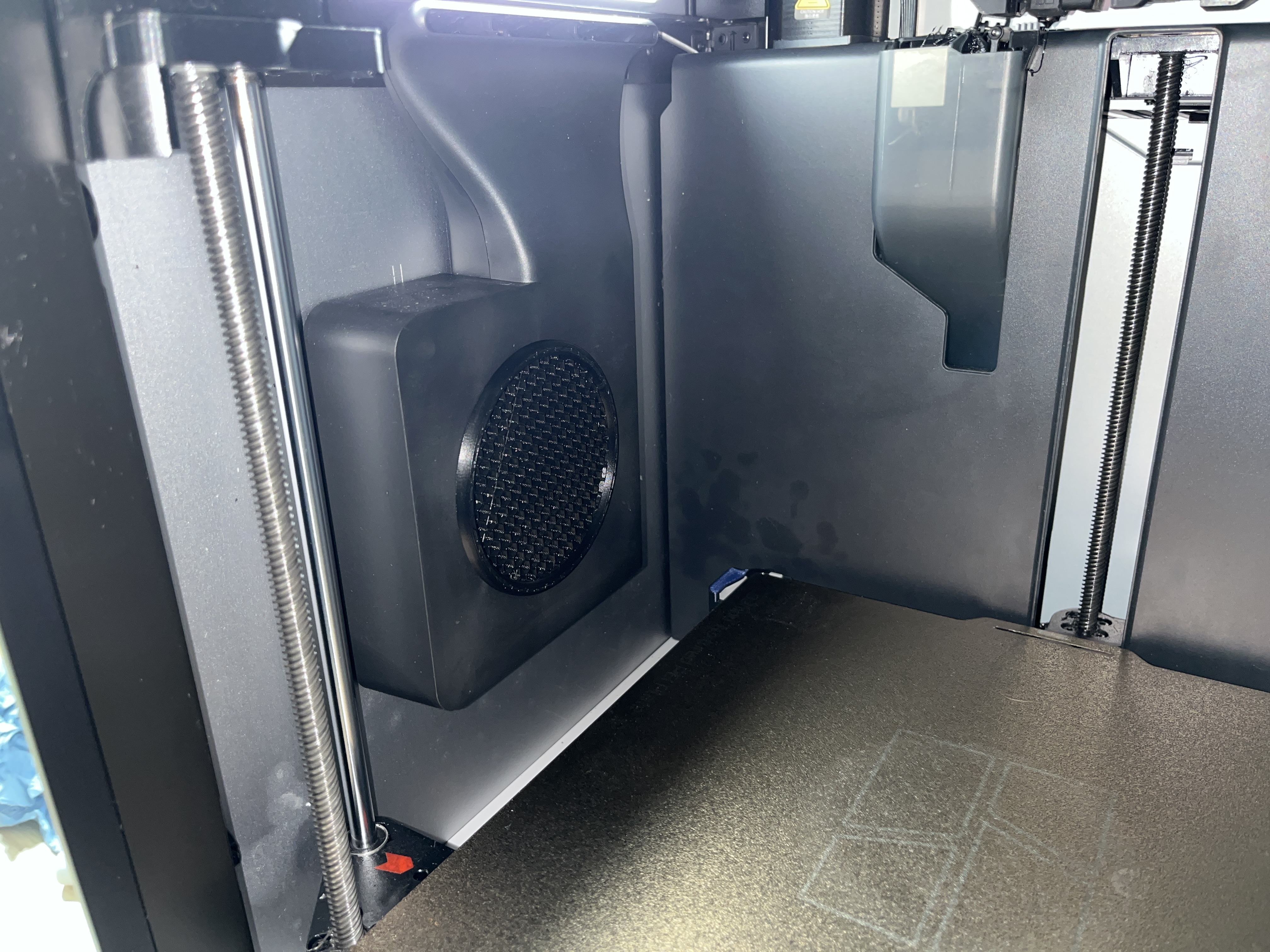

Mein Bambu hat nun auch ne Hilfslüfter Abdeckung. Hatte schon paar mal kleine Schnipsel drin
  • lüftergitter.zip

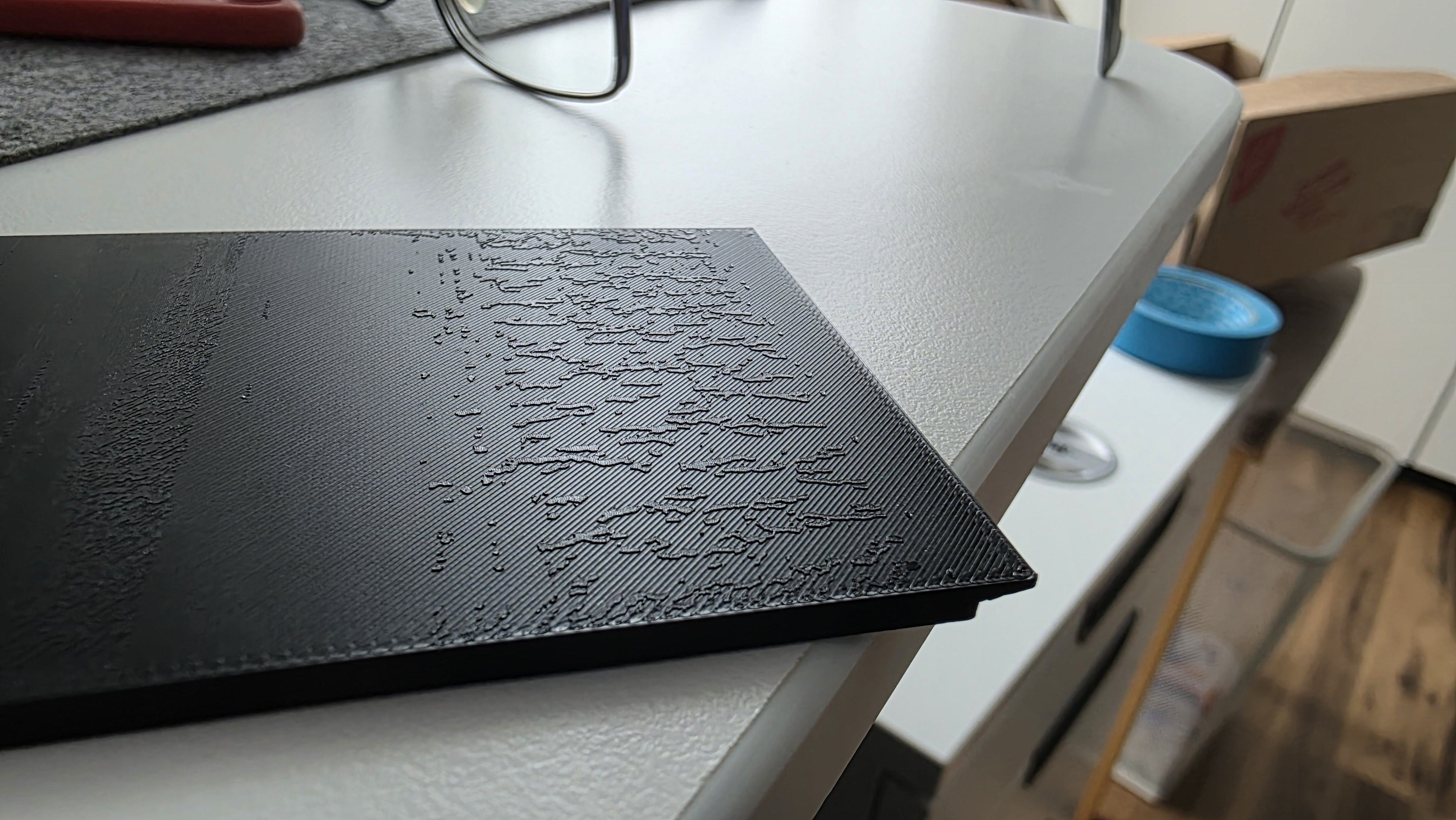

Mal ne Frage an die Profis ^^ ...

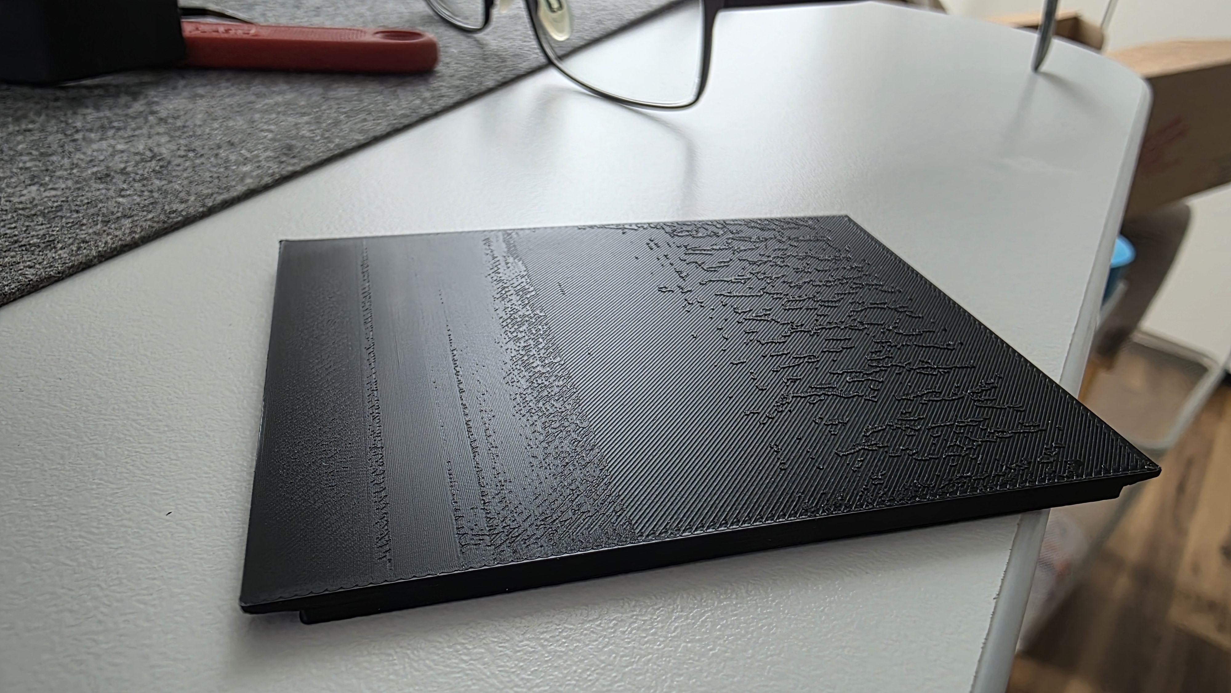

Hatte heute beim Drucken vom Fractal RasberryPi Gehäuse am Seitendeckel Probleme.
Glättung war an und in der letzten Schicht hat er ab ca. 1/3 angefangen nicht zu Glätten und ab 2/3 der Fläche nur noch punktuel.
Glätten-Typ: Alle Oberflächen
Bügelmuster: Geradlinig
Geschwindigkeit beim Glätten: 18 mm/s
Glätten-Fluss: 10%
Abstand der Glättlinien: 0,08mm
Bügelversatz war bei 0,08
AMS2 zeigt eine Feuchtigkeit von 32%.
Nach dem Schwarzen Deckel hab ich mal die nächsten Teile rein und da war in der untersten Schicht mittig vom Teil bzw. von den Teilen so ein unruhiges Gebilde.
Hat jemand nen Tipp?
Material ist Sunlu PLA+ 2.0

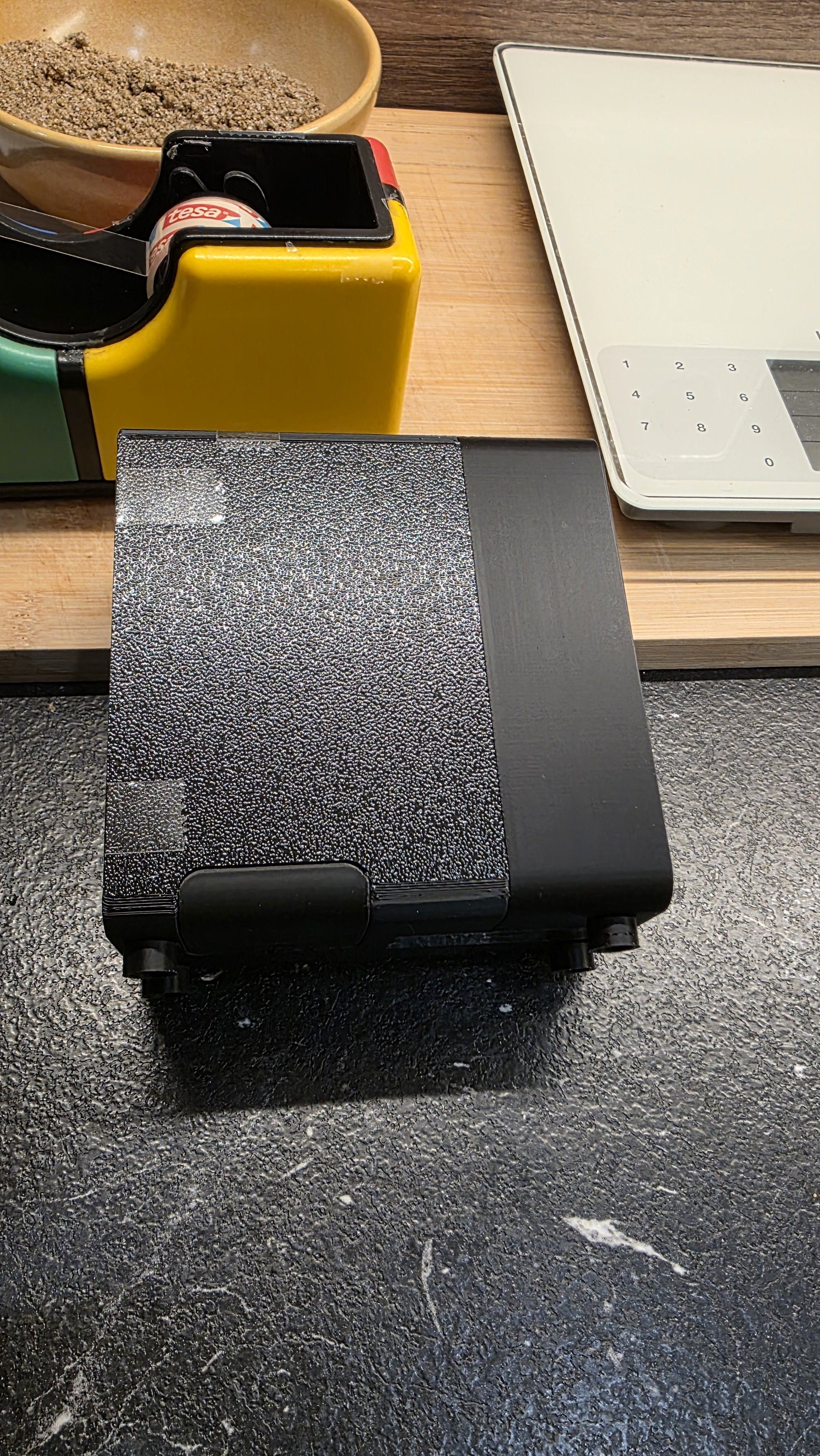

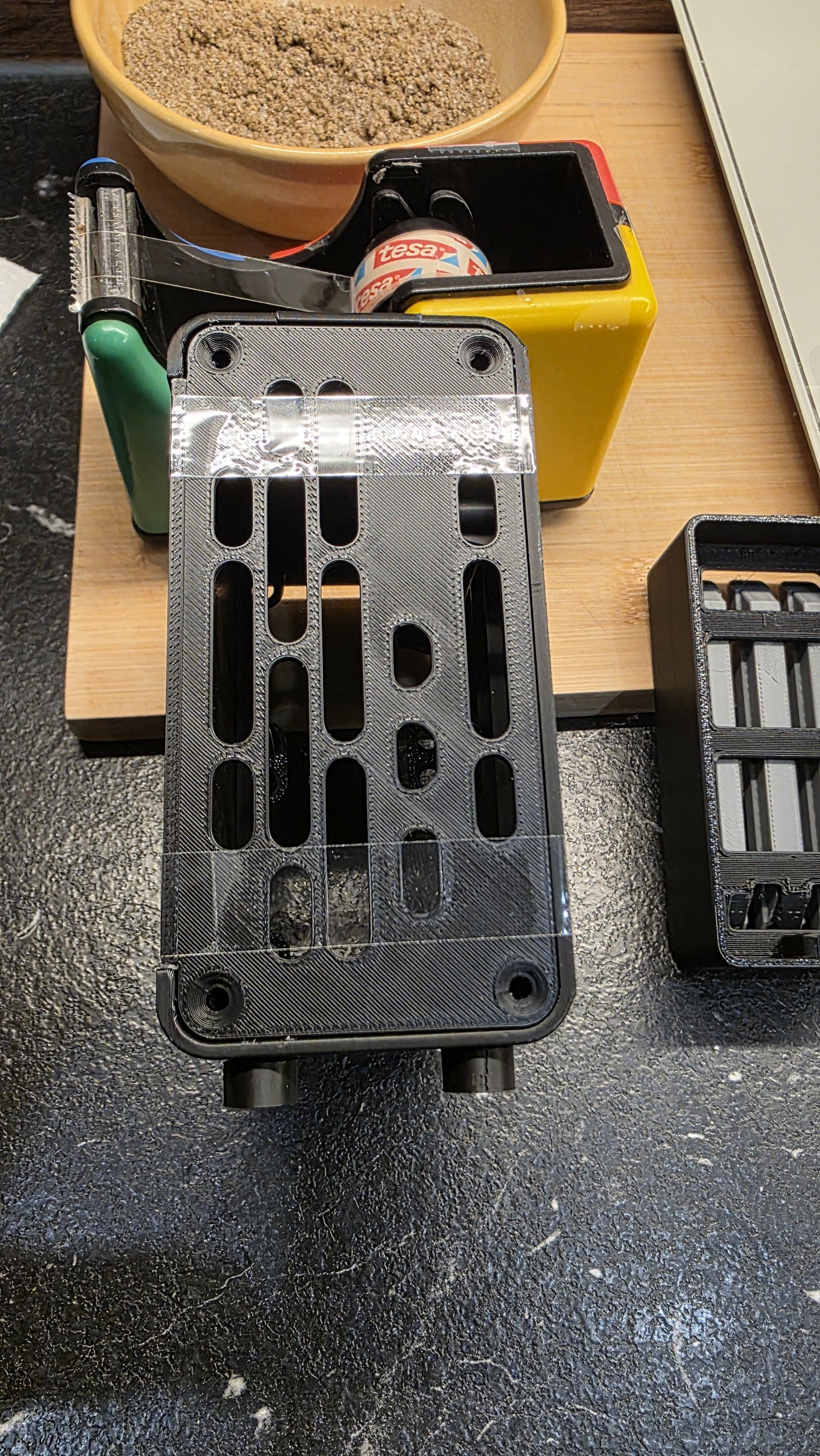

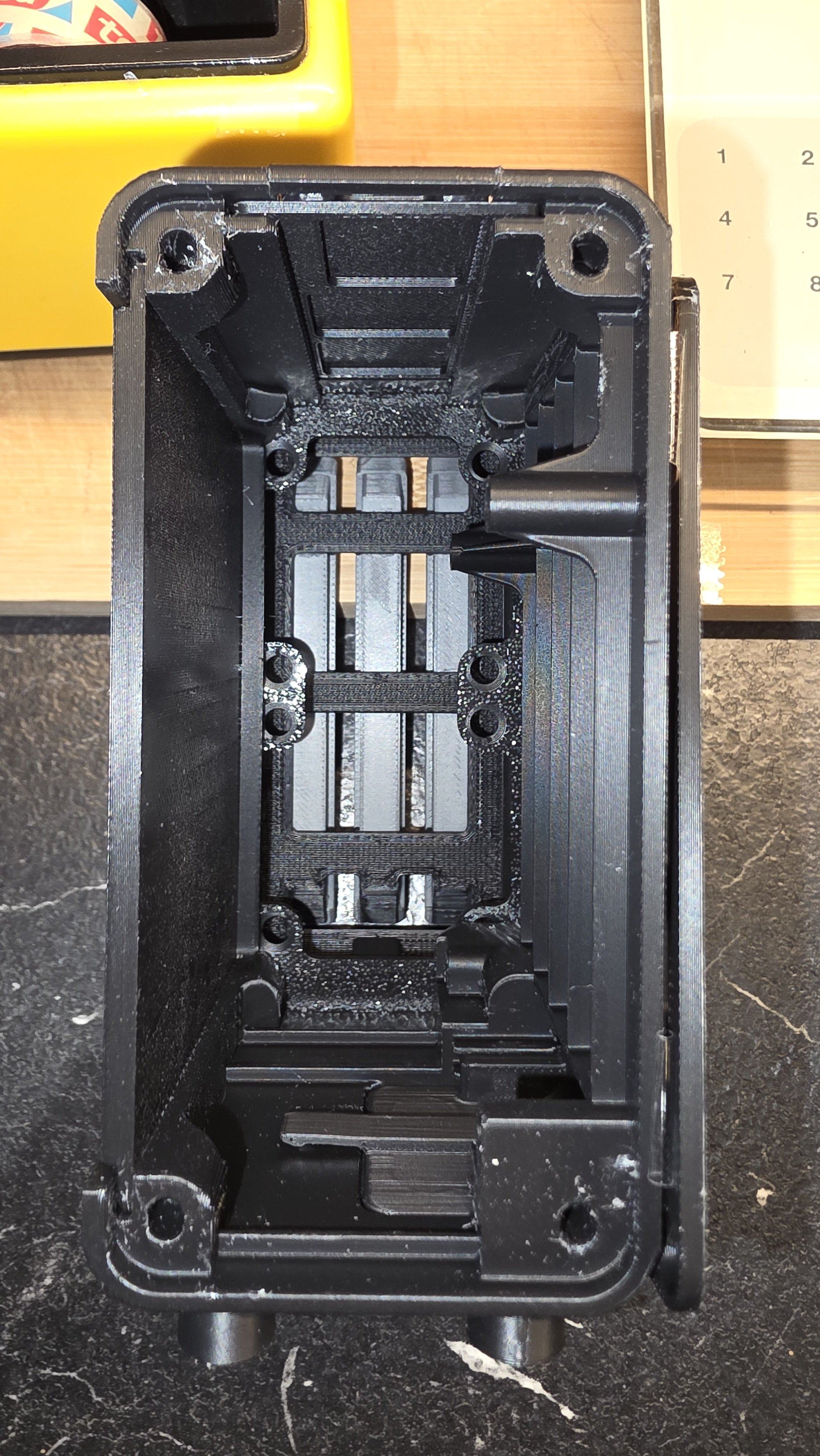

Hier mal mein erster größerer Druck ^^ ... mit der Ausrichtung und den Supports muss ich noch üben aber ansich passts ...
Das große mittlere Teil muss ich nochmal neu machen weils gebrochen ist beim rausmachen der Supports.
Gruß
EDIT:
Da das Große Teil wo die Platine drin sitz von der Ausrichtung net schön war ^^... hab ichs jetzt nochmal gedruckt
Jetzt ist das Ding perfekt gedruckt und hat zum vorderen Teil keine spürbaren Übergänge
