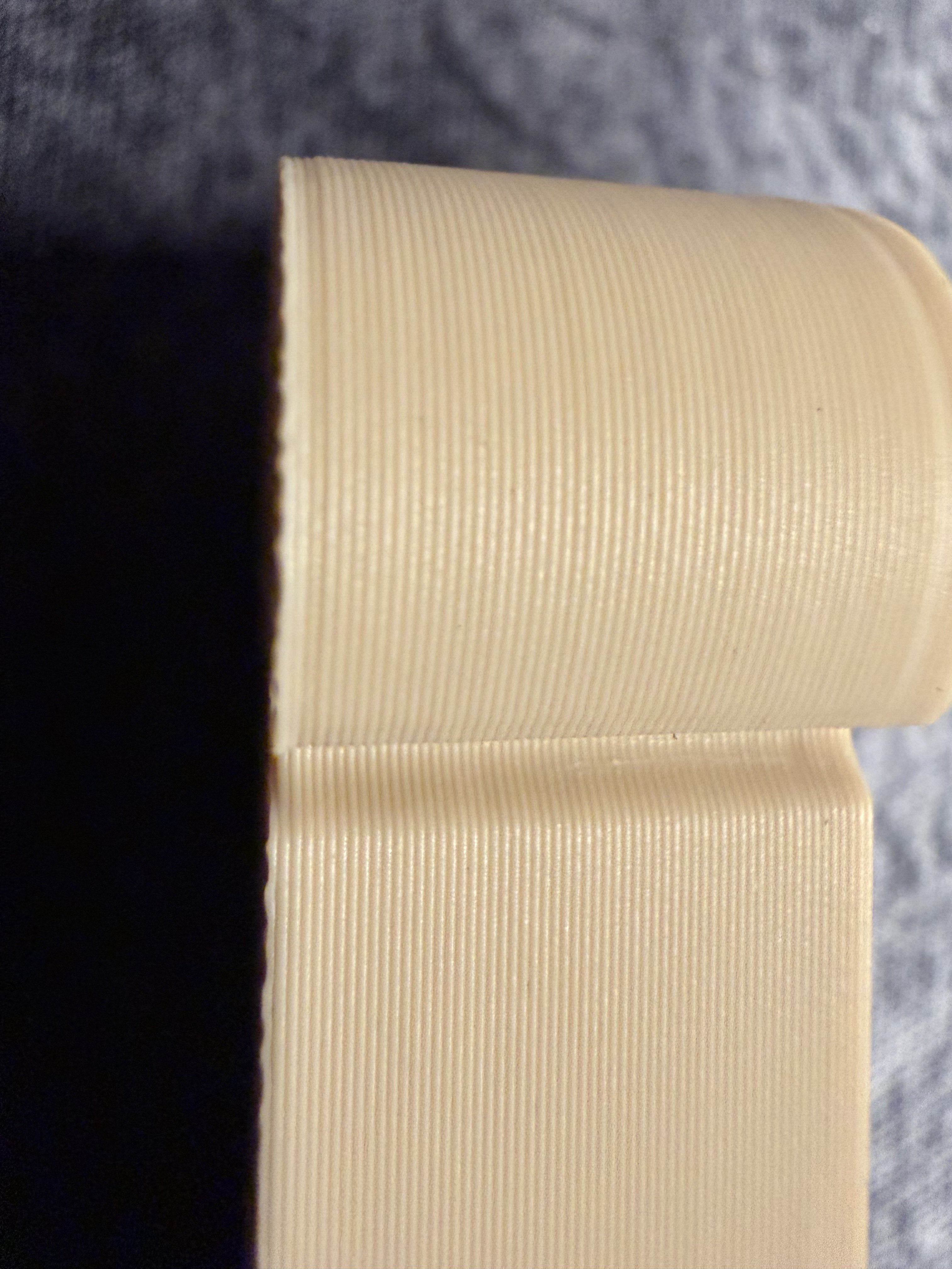

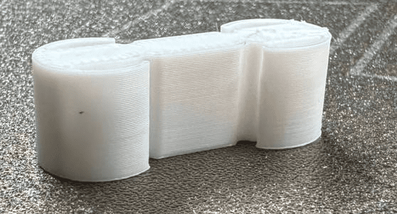

Teste es mal am X1

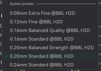

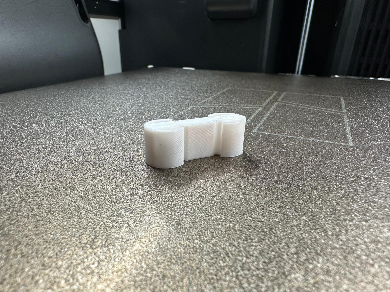

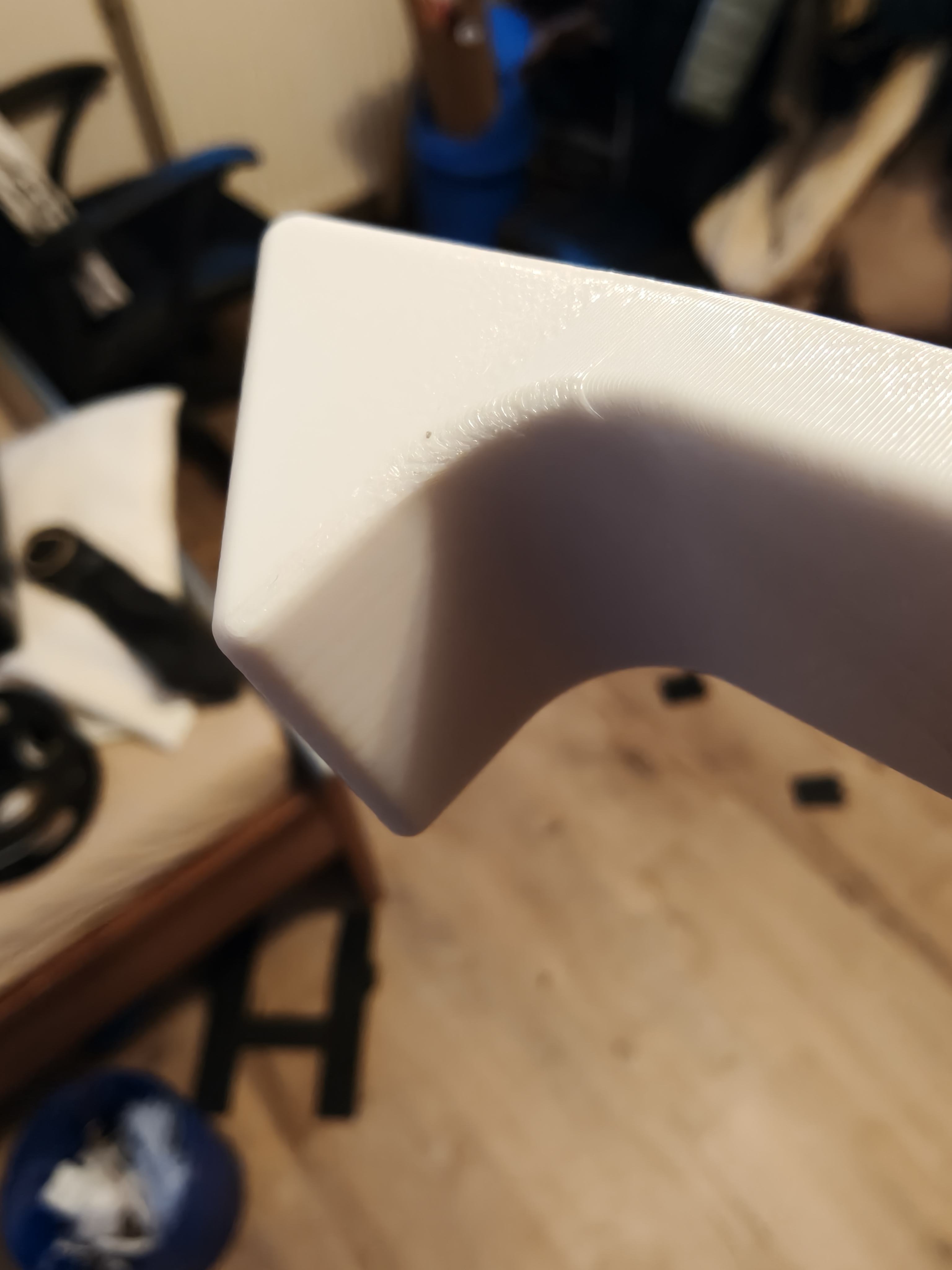

Das ist das Default 0.20mm Standard Profil. Ein 0.20mm High Quality hab ich beim H2D garnicht:
Edit:
Habs mal gedruckt. Ich bekomme es leider nicht besser eingefangen (wird wohl langsam Zeit für ein neues Smartphone :d ). Wenn man reinzommt sollte man aber erkennen, dass da alle Linien gleichmäßig verlaufen. Die unsaubere Oberfläche oben rechts kommt davon, dass sich das Teil in den letzten 5 Sekunden des Druckes gelöst hat :d
Edit 2:
Das ist besser
X1C
Das sieht perfekt aus
Kann man mit dem Handy aber nur schwer einfangen
EDIT: Aber bei dem teil ist es doch eh total egal weil es null drauf ankommt

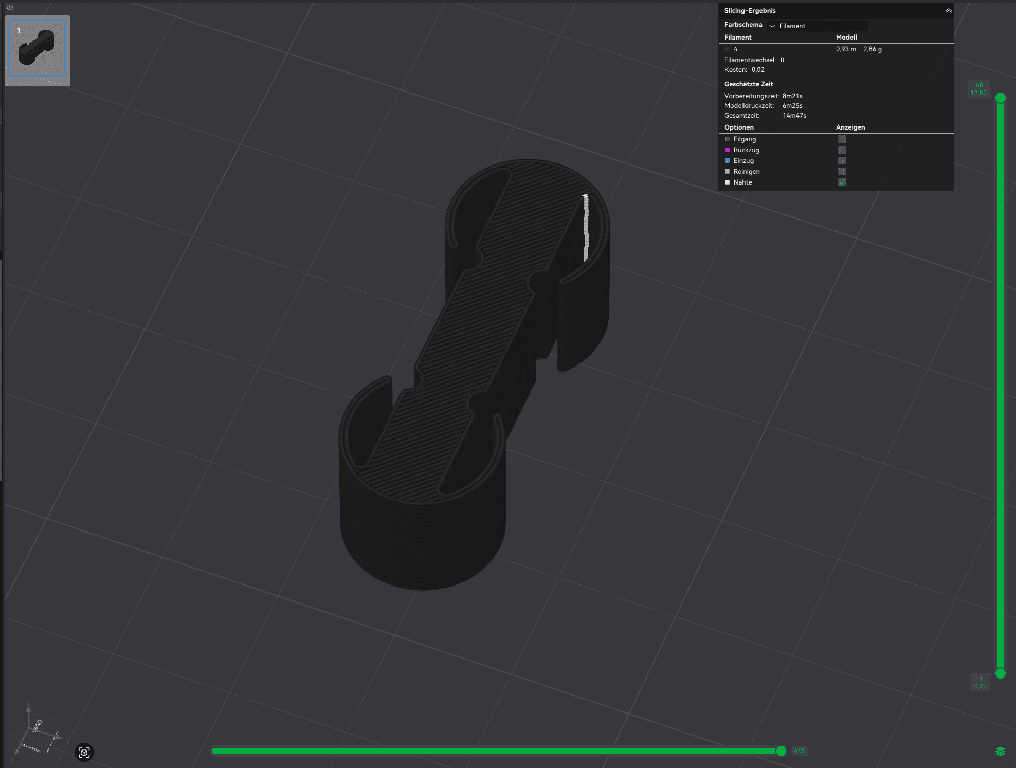

Das Problem hab ich auch nur im Standart 0,20 Profil bzw. 0,16 Profil mit dem Flow und der Geschwindigkeit. Bei dir sieht es aber hier sauber aus im Slicer. Bei mir sieht man ja die betroffenen Layer ja bereits dort.
Kann es irgendwie die Presets bei mir zerhackt haben? Hab das Bambu Studio auch schon gelöscht und neu installiert aber besser ist es nicht geworden. An einen defekt am Drucker kann ich auch nicht ganz glauben da es ja wie oben schon erwähnt im Slicer ersichtlich ist wo das Problem auftauchen wird. Evtl. kannst du mir noch deine Werte von deinem Profil ablichten und ich würde es mal mit meinen vergleichen ...

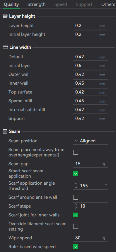

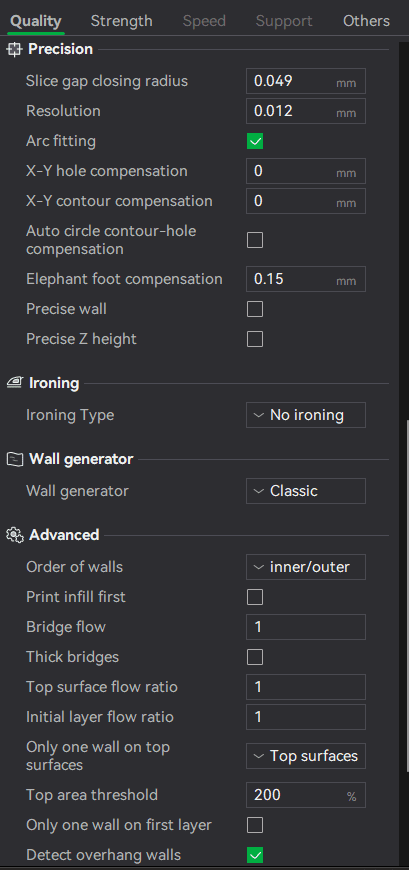

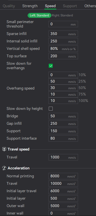

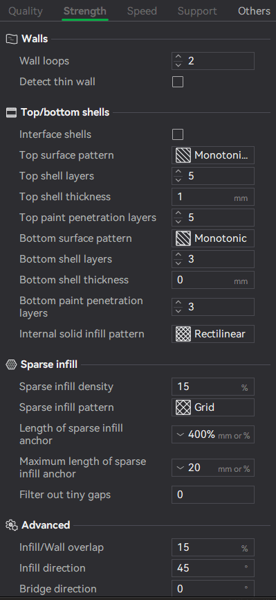

Das ist, wie gesagt, das Standard-Bambu-Profil ohne jegliche Änderungen. Das Modell kommt ja mit kleinen Anpassungen, die hab ich aber wieder rückgängig gemacht (Wall Loops 3, Bottom Shell Layers 5, Infill Gap 100%, Rib Wall aus).
Quality
Strength
Speed
Other
Den Tab Support und den Rest von Others hab ich mal weggelassen, sollte nicht relevant sein.

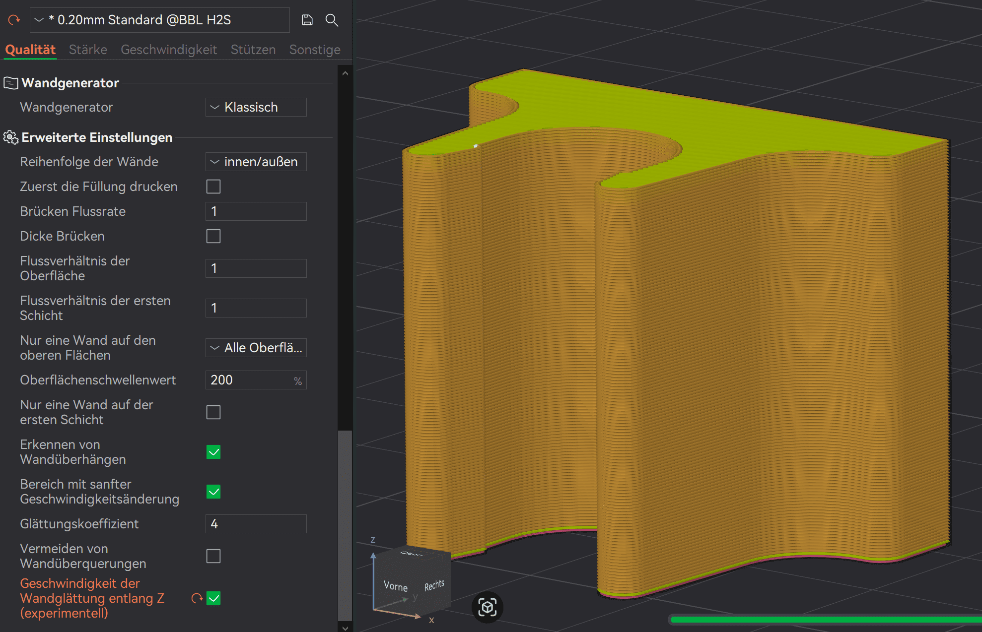

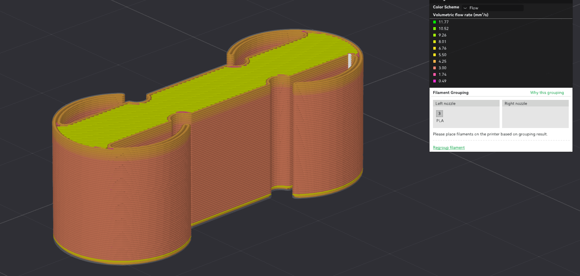

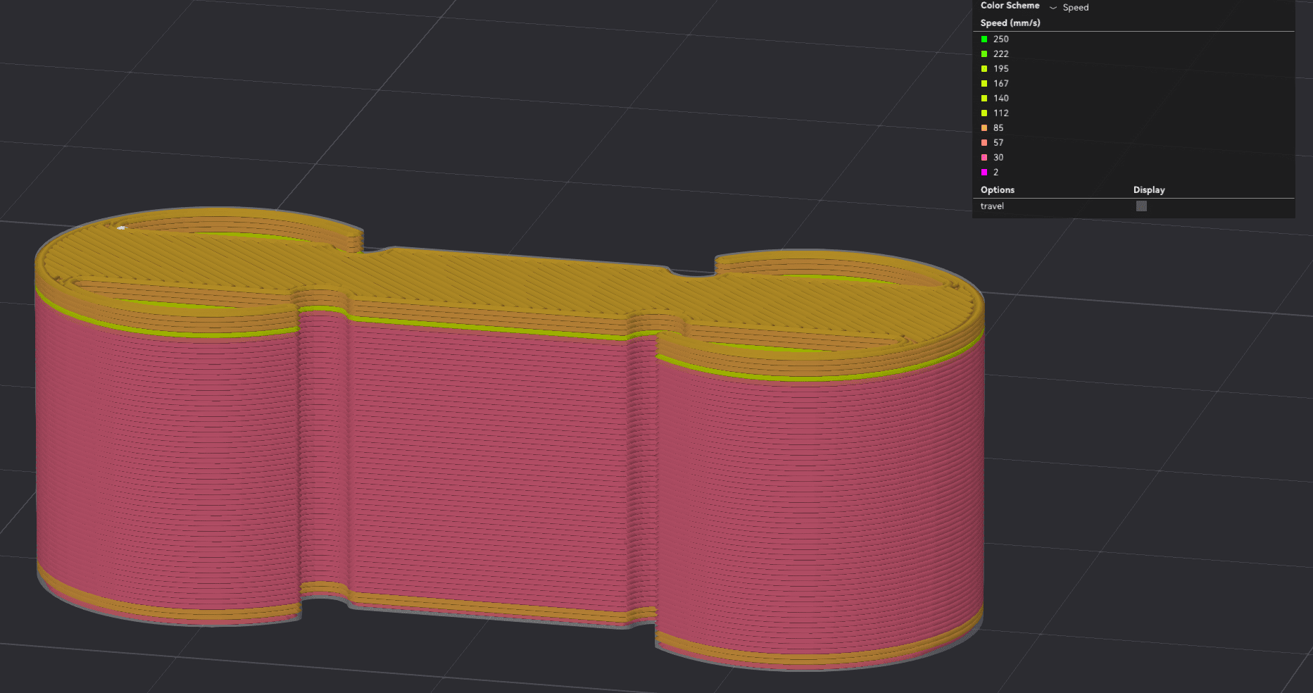

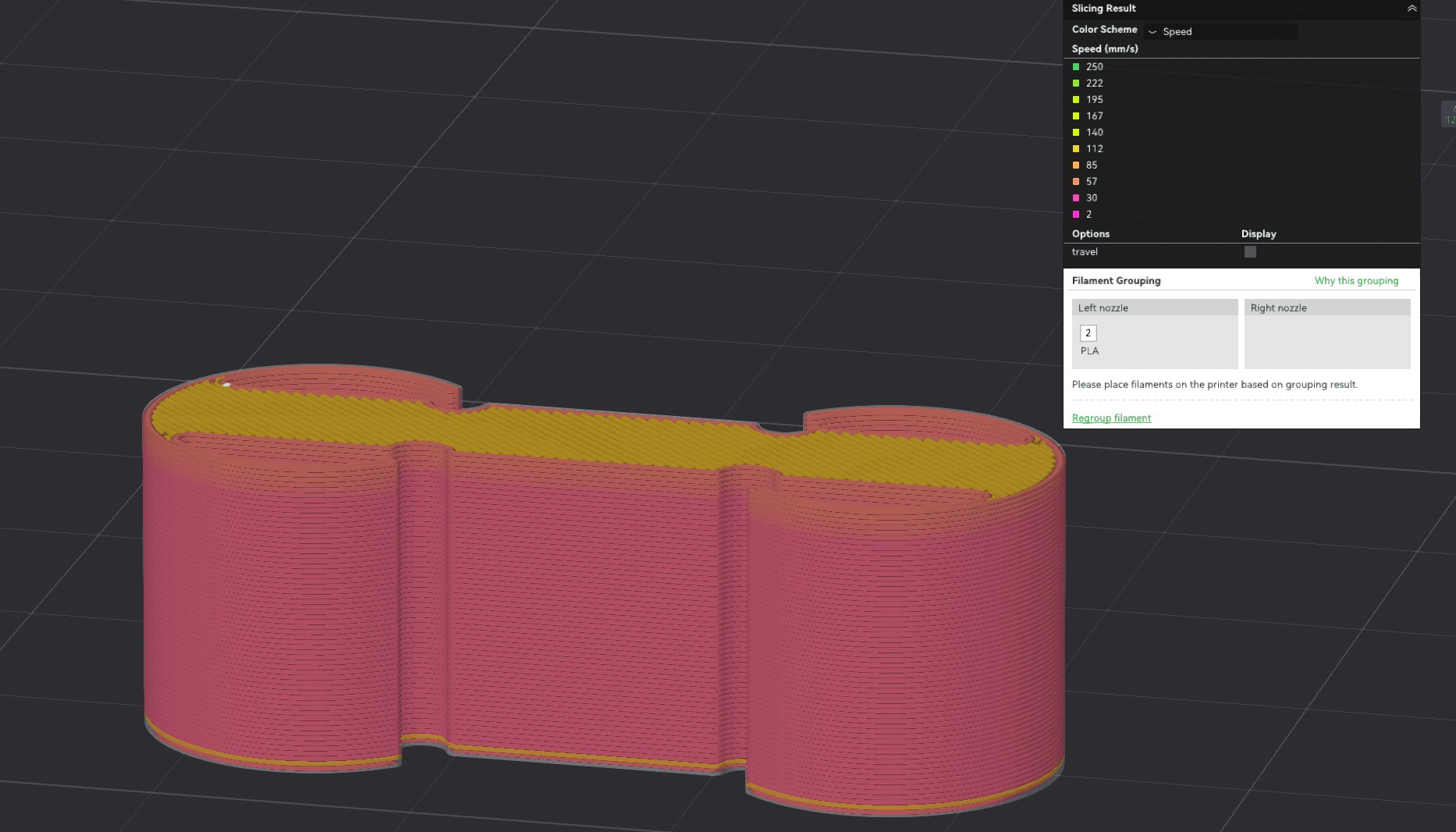

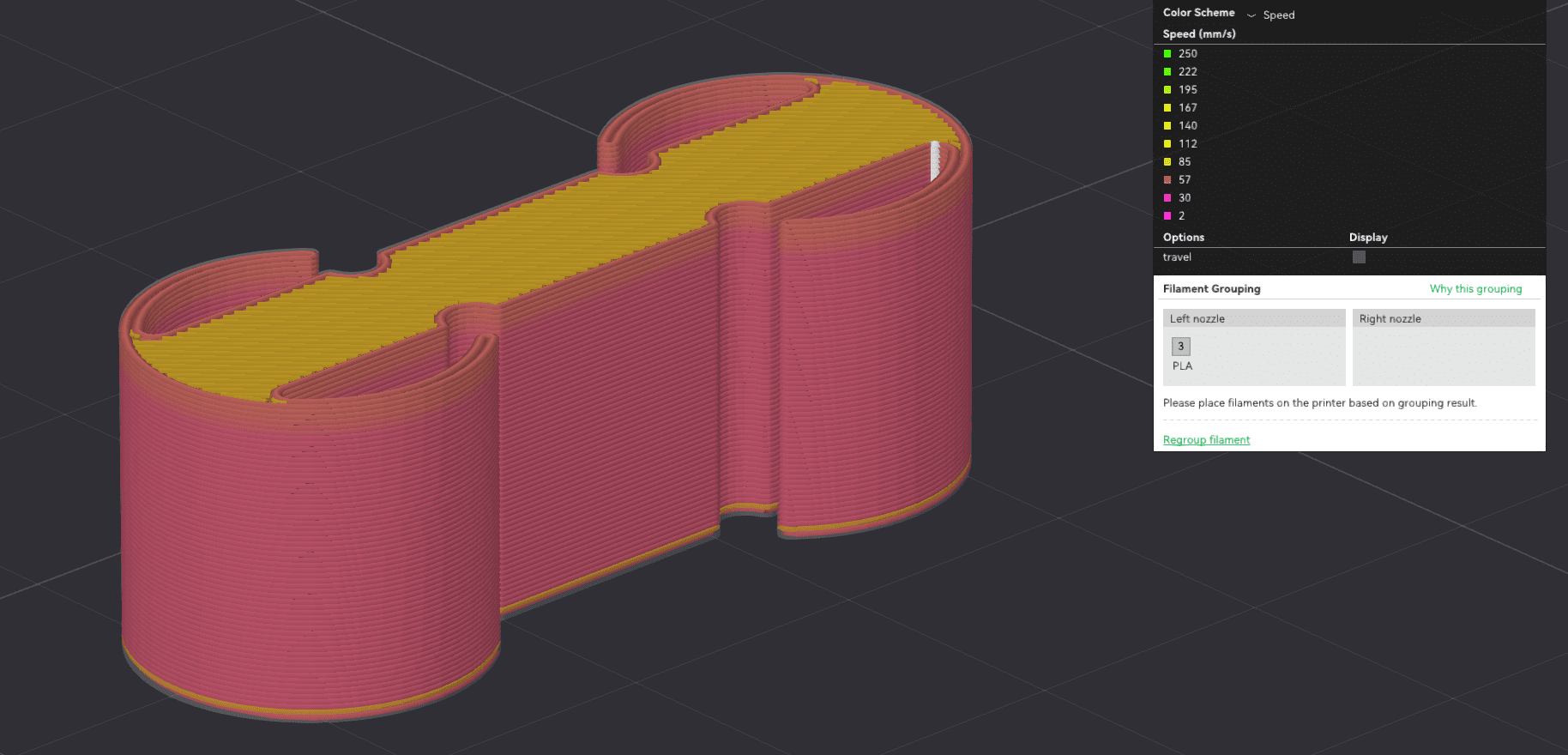

Edit: Das ist echt interessant, ich hab mal in Bambu Studio auf den H2S umgestellt und das Model gesliced:
Das ist also nicht nur bei dir so, sondern scheint generell an den H2S-Settings zu liegen. Ab der 5. Schicht von oben gibt es einen deutlichen Anstieg der Geschwindigkeit, während sie beim H2D annähernd gleich bleibt.
H2S
H2D
Vermutlich liegt das an der Schichtzeit, weiter unten is langsamer, da nur außen plus bissl infill gedruckt wird, was ggf unter der minimalen Schichtzeit liegt.
Oben is schneller, da die Schicht länger braucht und der Drucker somit schneller drucken kann ohne ins minimal limit zu laufen.
Edit: H2D ist eh etwas langsamer (bzw wird langsamer beschleunigt), weil mehr Gewicht im Druckkopf sitzt

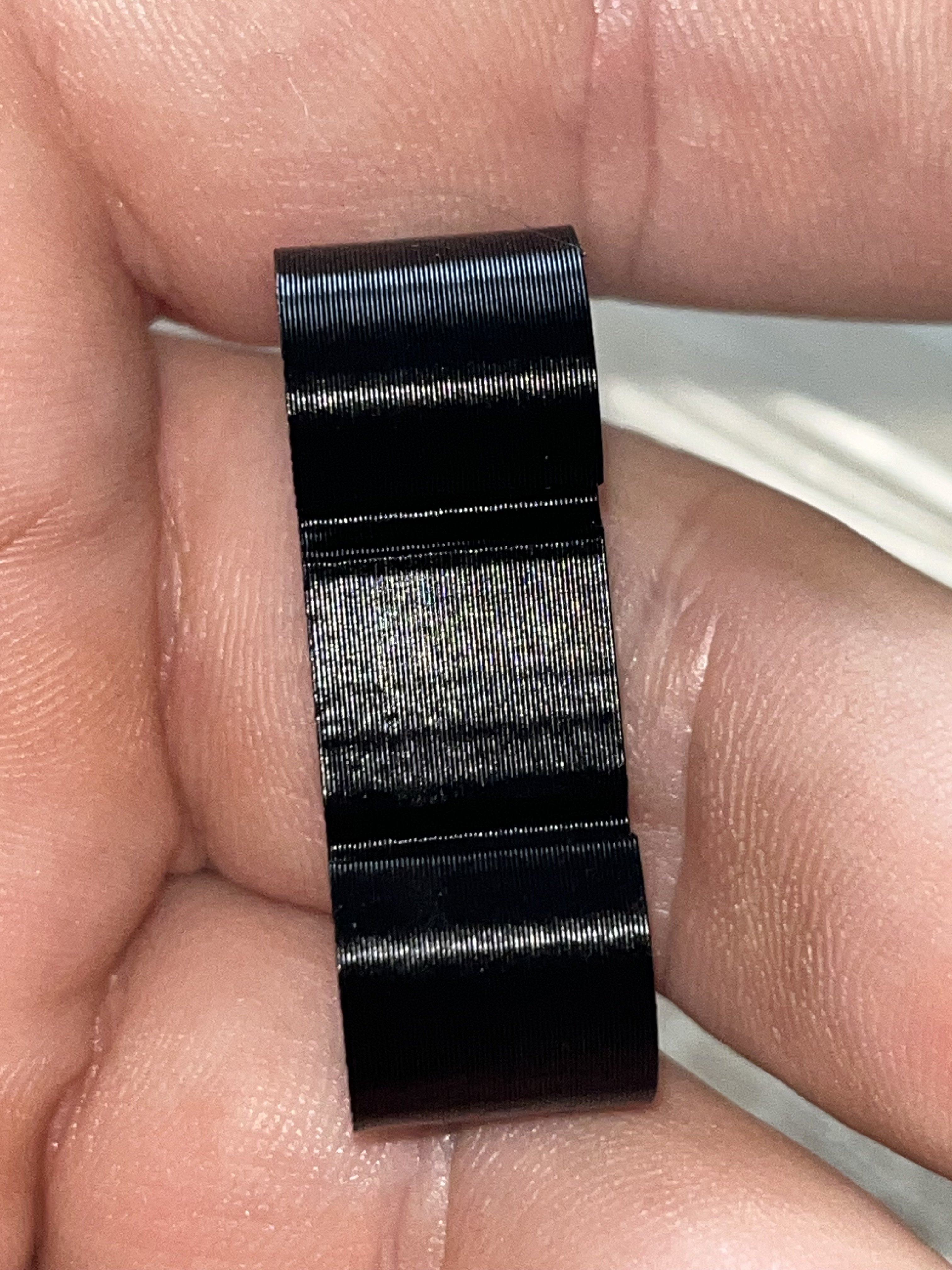

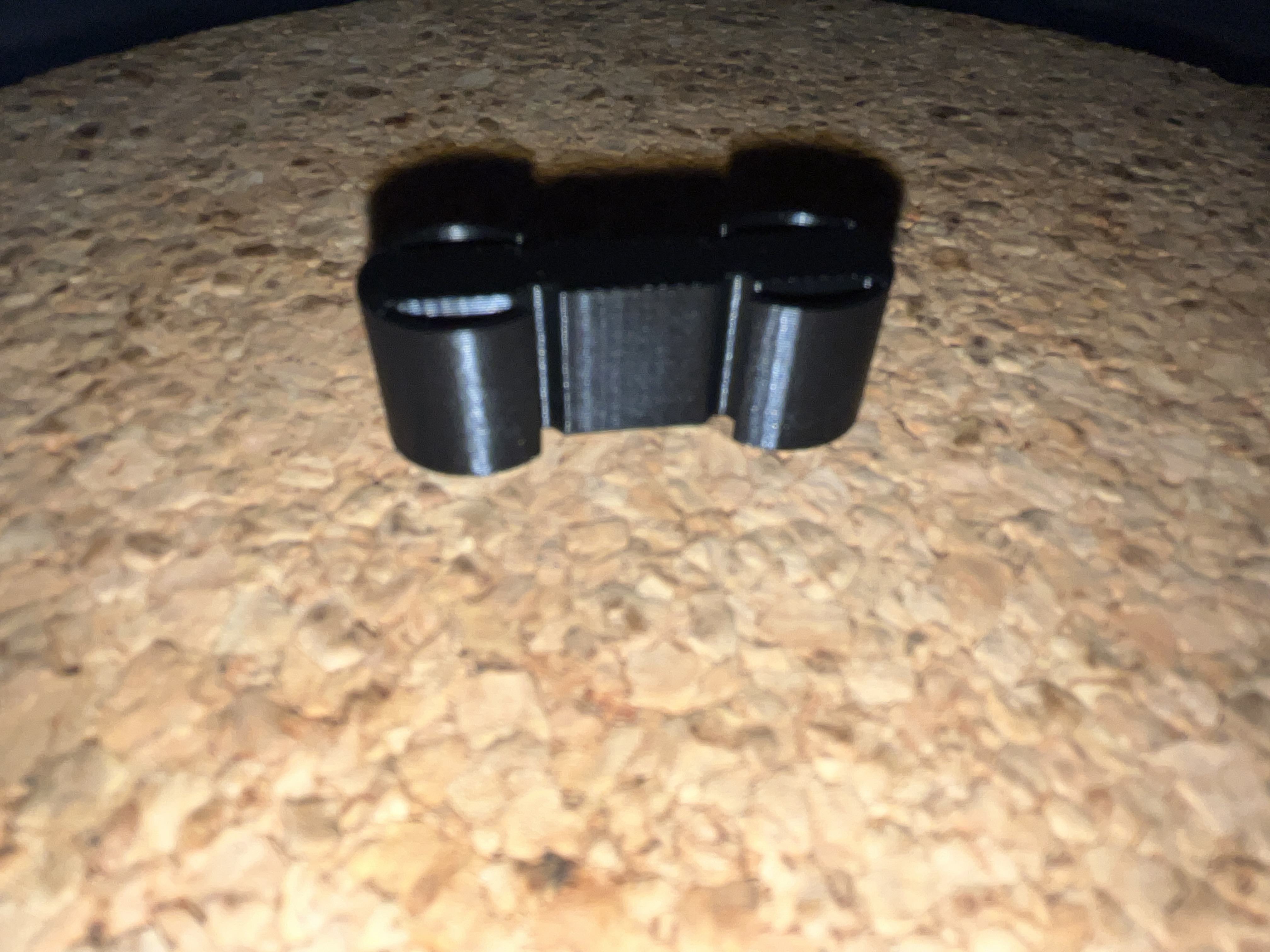

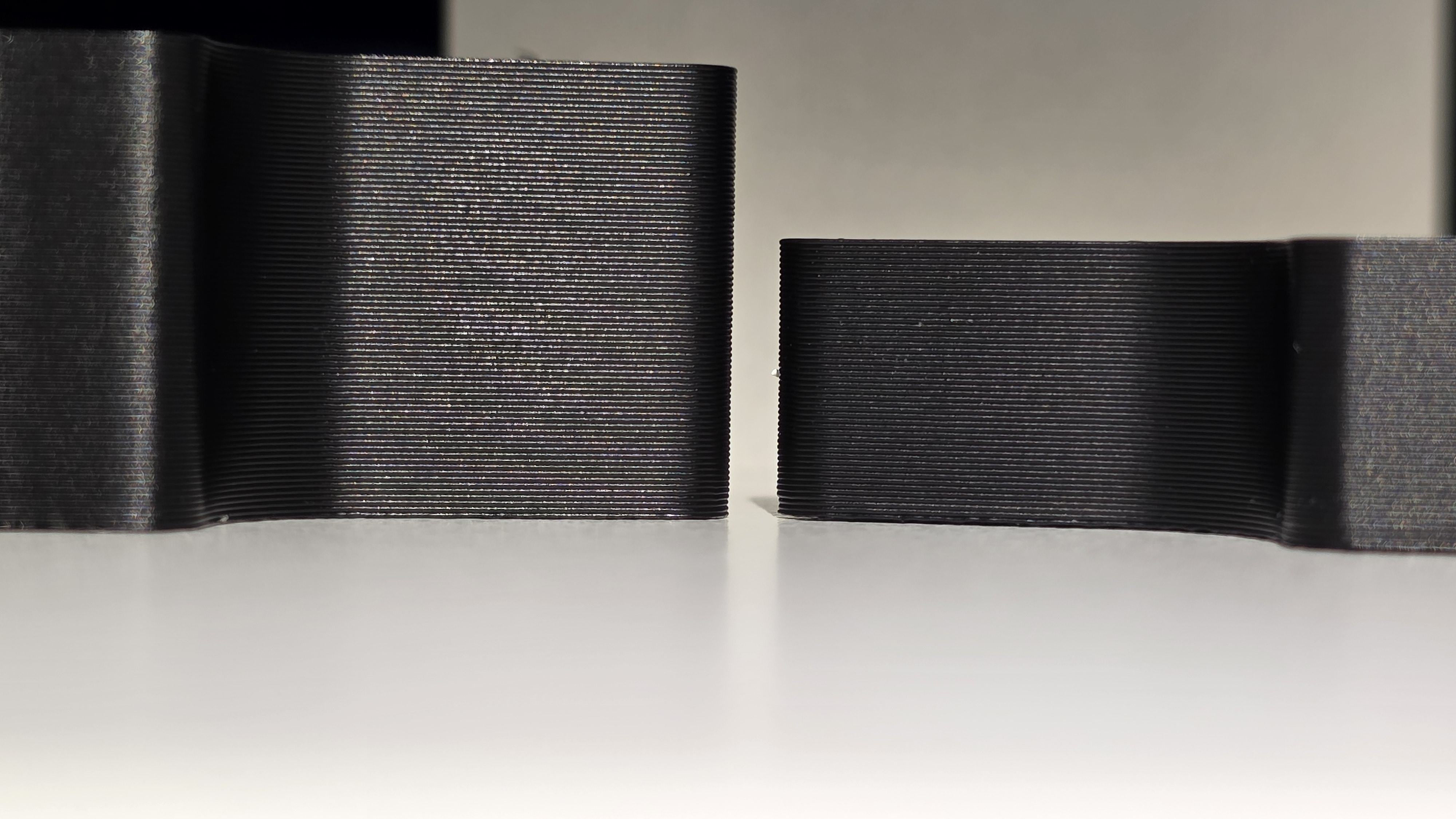

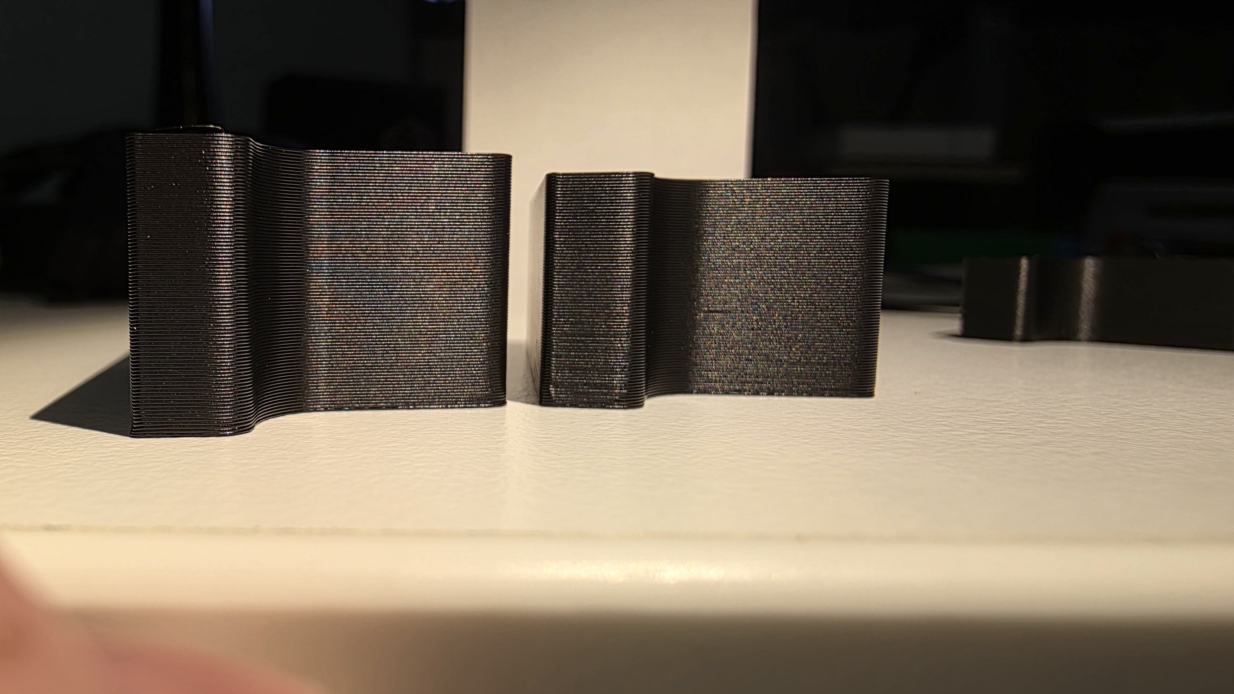

Hab jetzt nochmal das Teil (mein erstes Teil in Schwarz). Dort hab ich definitiv das Standart-Profil genutzt mit 0,20 Layerhöhe.
Das Teil fängt sich einen Mords Einzug in den ersten 4 Schichten ein (wie im Slicer) und gehts normal hoch ohne Mängel.
Ich versteh das jetzt nicht ganz warum das auf einmal nicht geht.... Temperatur im Raum sowie Luftfeuchtigkeit sind gleich. Einzig das Filament ist trockener als beim ersten gedruckten Teil. Aber daran kann es doch nicht liegen oder!?
Ich druck jetzt nochmal mit dem 0,20 Profil jedoch als High-Quality... ist halt dämlich so zu drucken da es länger braucht ohne großartige optische Aufwertung.

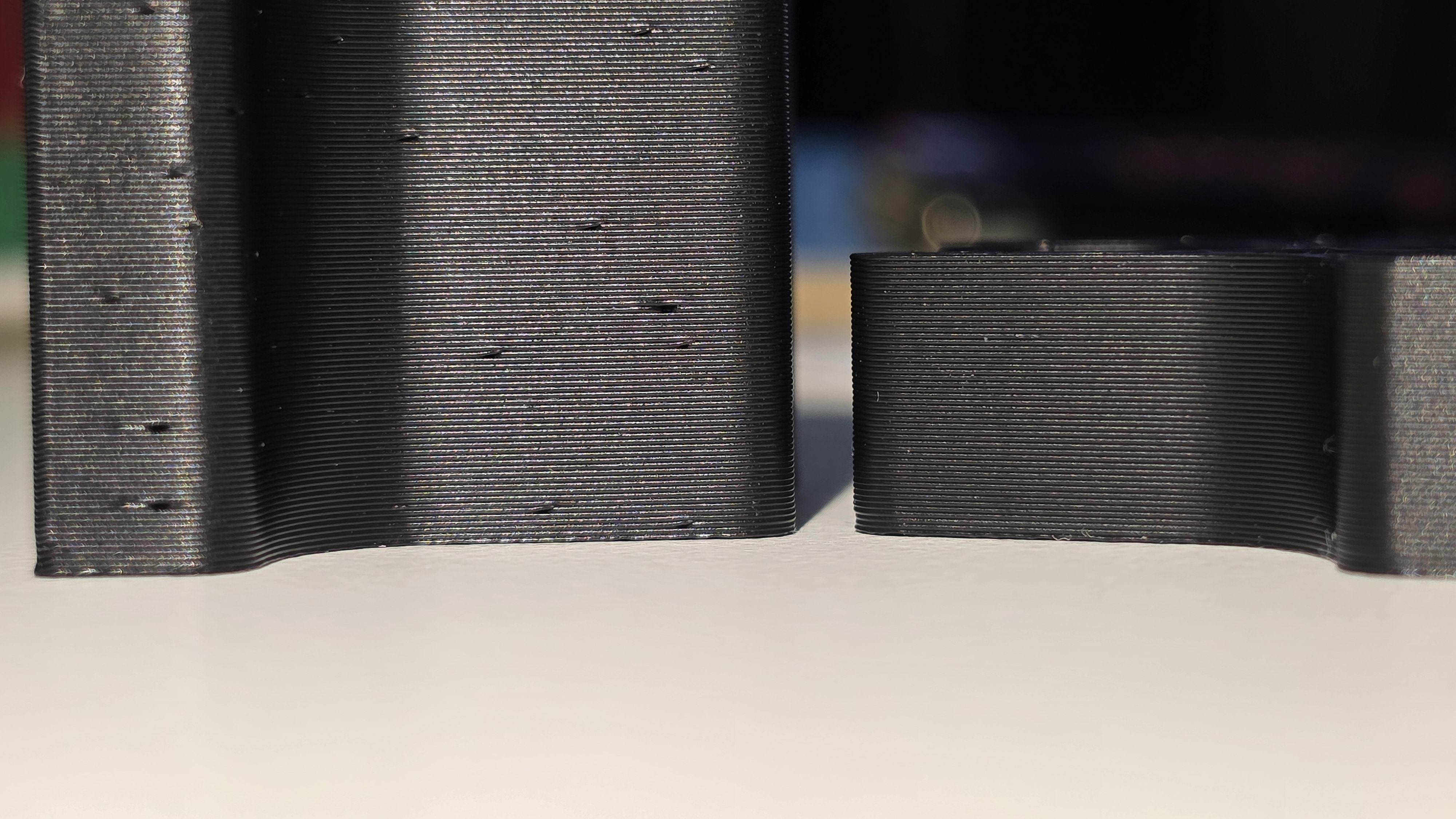

Links altes Teil und rechts das neue mit Standart 0.2

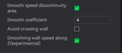

Was beim H2D im Slicer aber was bringt ist die "Geschwindigkeit der Wandglättung entlang Z (experimentell). Die ist beim H2S deaktiviert und verursacht diese Beschleunigung in den unteren Schichten und in den oberen. Sobald ich im Slicer dies Aktiviere, sieht es im Slicer gleich besser aus.
Und nun links das neue Teil mit der Einstellung als 0,20 High Quality...
Und hier links ist jetzt das Teil in 0,2 Standard und aktiviertem "Geschwindigkeit der Wandglättung entlang Z (experimentell)" und rechts daneben das mit 0,2 High Quality

Ich vermute jetzt immer mehr, dass es ein Update vom "Studio" gegeben haben muss. Anders kann ich mir es nicht erklären. An den Einstellung als Neuling hab ich garantiert nicht rumgespielt ^^ ... und die Anzahl an Layern von meinem Bauteil hab ich gezählt und es muss die Standard 0,2 Höhe gewesen sein.
Die Funktion "Geschwindigkeit der Wandglättung entlang Z (experimentell)" verbessert jedenfalls das Gesamtbild des Drucks deutlich was man auch vorab schon im Slicer sieht. Ob das damals an war kann ich so jedenfalls nicht sagen. Beim H2D scheint das jedenfalls als Standard aktiviert zu sein und beim H2S nicht.

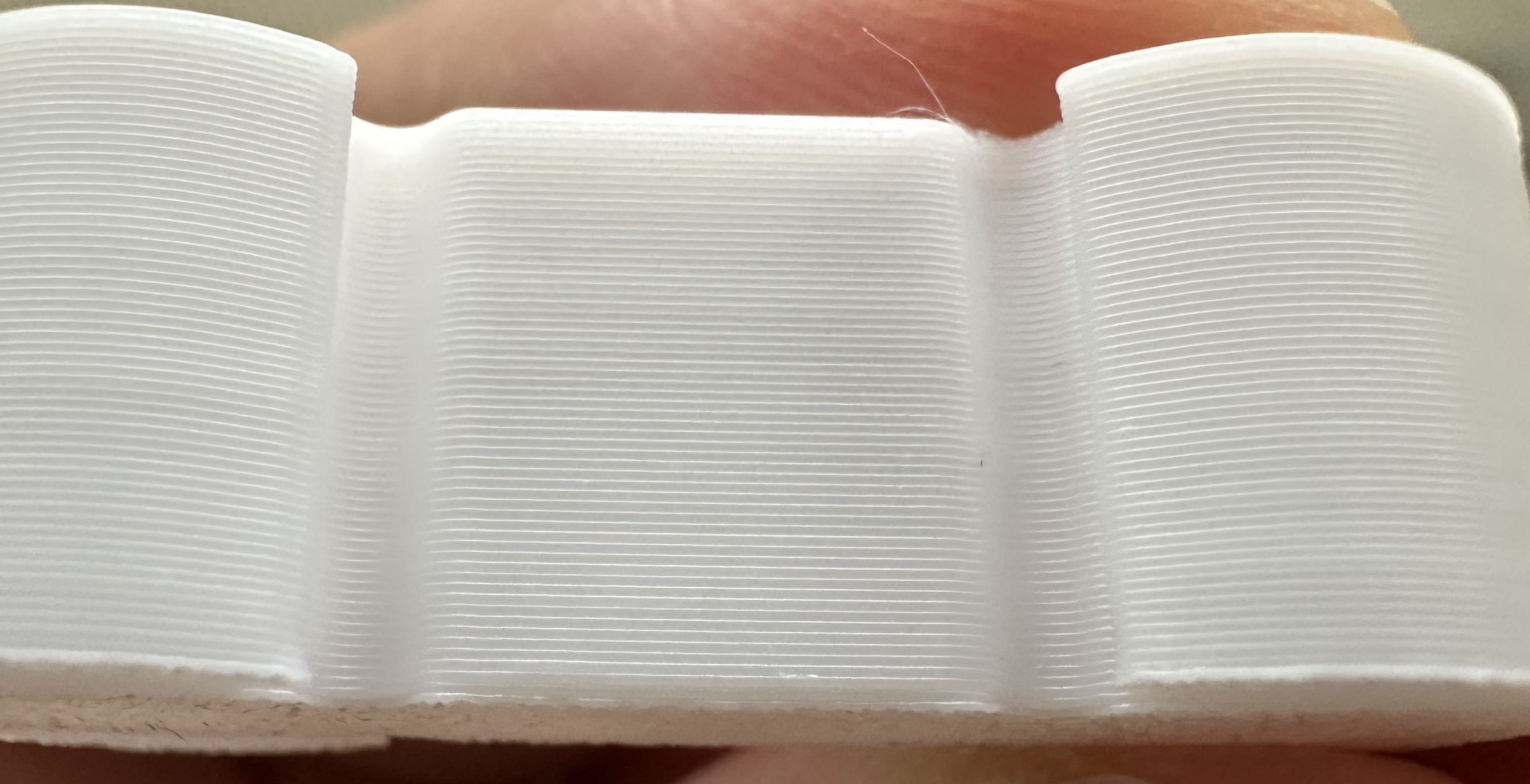

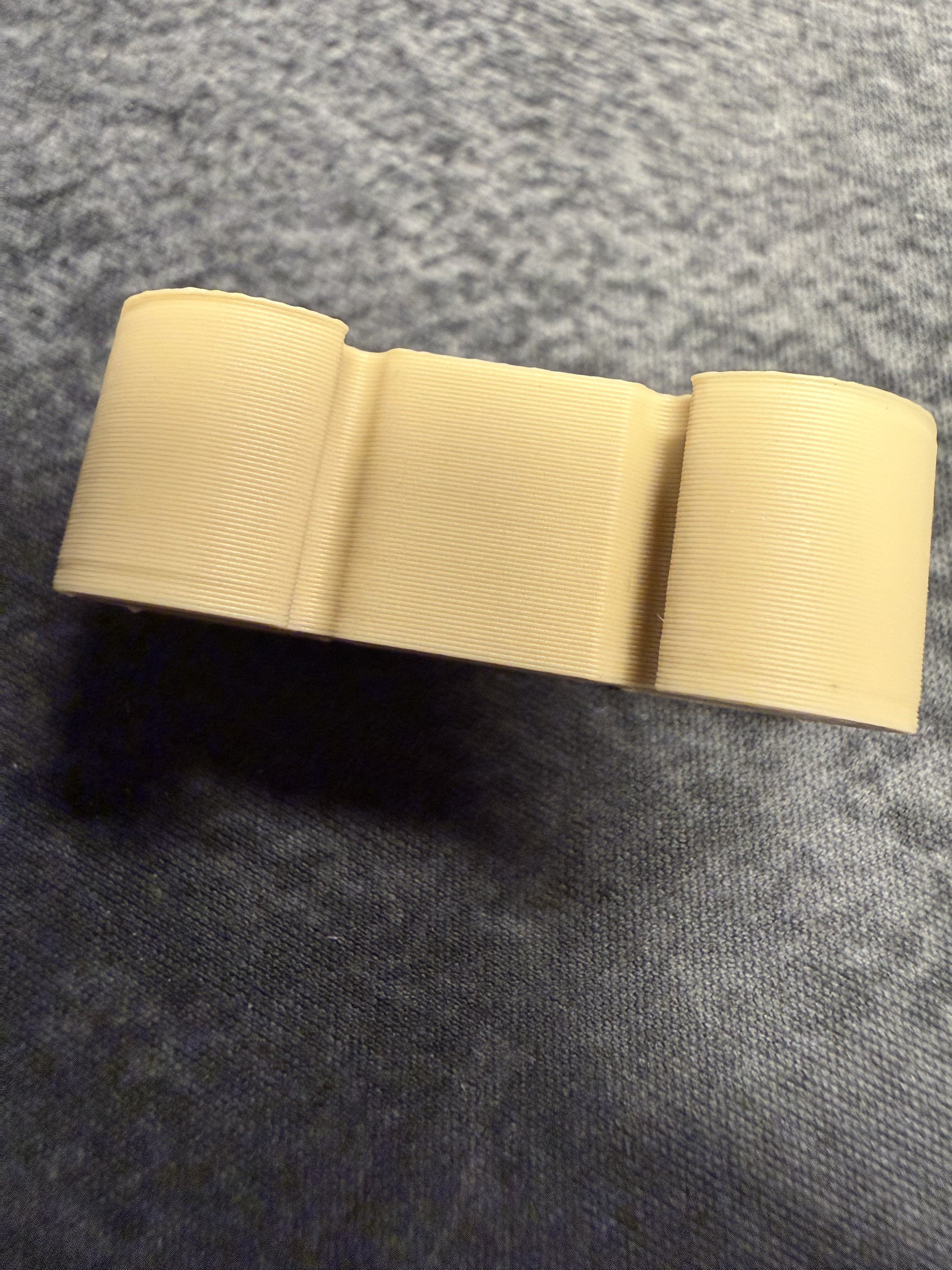

Also hier meine Bilder / Druck dazu, komplett Stock keine Änderungen etc. der Rest meiner Drucke sind immer perfekt, warum der so nen Thema macht weiß ich nicht…
Gedruckt in Bambulab PLA Matt ungetrocknet nicht kalibriert einfach aufgemacht und losgedrückt

Ist halt echt noch ein Rätsel. Zur Sicherheit druck ich aber mit dem High Quality Profil. Das sieht soweit wirklich für meine Verhältnisse sehr gut aus.

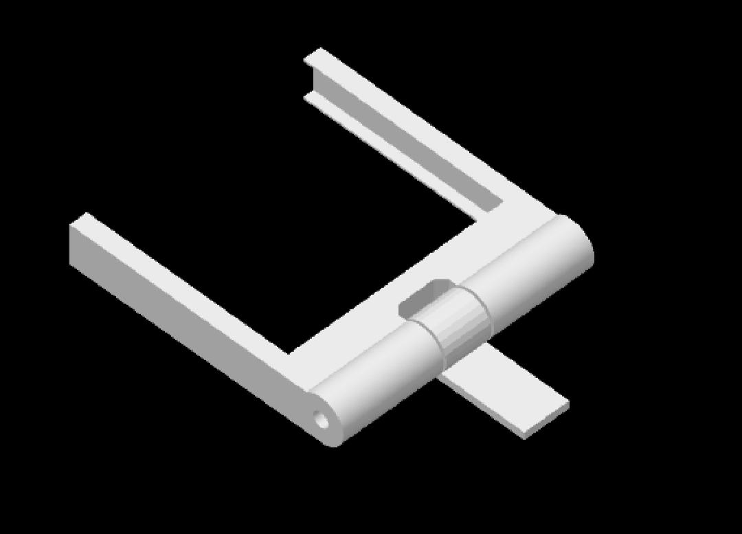

So erstes print in place Teil erfolgreich konstruiert und gedruckt. Ist so ein "Scharnier" Greifer um Mülltonnen anzuheben (Spielzeug). Die Mülltonnen sind auch selbst konstruiert.
Bissle ausbessern muss ich noch aber schon verrückt was alles geht.
2mm Überhang hat er auch ohne Support drucken wollen und auch geschafft.
