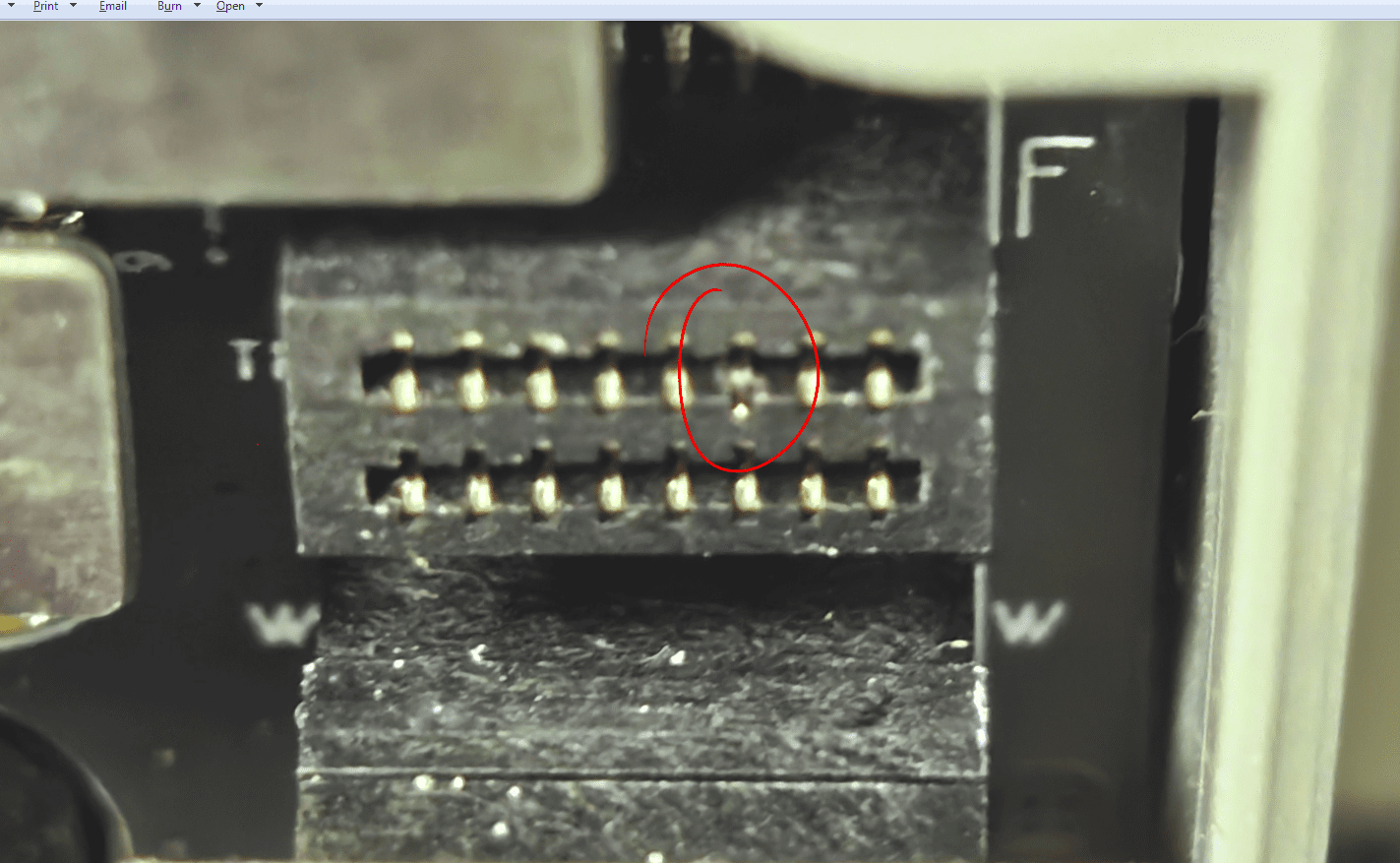

Hat wer schonmal thermisch/arc flash damage auf seinen P1S Lüftern gehabt?
Lüfter sieht erstmal normal aus bis auf die Stelle jedoch ist die an einer anderen Stelle auf dem connector. Insgesamt merkwürdig, dass der Pin auf dem Lüfter perfekt aussieht jedoch das Toolboard die Stelle hat.
Beim Düsen-Lüfter ist das normal oder Fertigungsfehler?
Habe hier keine anderen P1S mehr zum Vergleichen rumstehen.
Für mich sieht das eher nach Fluxer bzw. Lötzinnrückstände aus der Fertigung aus.
Du meinst die Lötstellen der 2 Pins?
Das ist völlig normal, da wurde wahrscheinlich per Hand nachgearbeitet.
Die haben etwas mehr Lötzinn als die anderen, kann daher nur Nacharbeit gewesen sein, da beim SMD Prozess alle Pads gleich viel Lötpaste abbekommen (Siebdruck), vor der Bestückung und bevor es in den Reflow-Ofen geht.
Das letzte Bild ist leider völlig verpixelt, da erkennt man nix
sehe da nichts besonderes. Wüsste ehrlicher weise aber auch nicht auf was ich achten muss.
Außer im 3ten Bild liegt scheintbar was quer über dem 4ten Pin in der 2ten Reihe. Könnte aber auch ein Fussel sein.
Ich denke auch das ist ein Fussel was da auf dem Pin liegt.
Das weiße ist ein Fussel. Ist auch nicht eingekreist.
Das merkwürdige ist, dass die Pins da nicht richtig liegen. Aufgefallen da das merkwürdig schimmert im Licht. Bei hohem IPC standard wäre das reject.
Kein Flux drauf. Da ist der Kontakt so und das Plastik minimal.
Der Stecker sieht übler aus jedoch solang das Toolboard verbaaut ist kann ich das nicht unters Mikroskop legen und so mit dem Bildern ist es halt eine Sache.
Vorallem das ist ein unter 1A Lüfter der eigentlich immer eingesteckt ist. Wie kommt es da zu solchen Stellen?
edit: Da dürfte es mehr zerlegt haben.

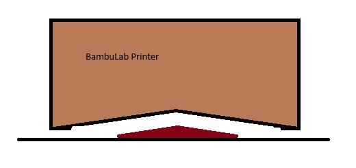

Tja und hier fangen die Probleme wieder an, da UPS die Paletten wegmacht vom Drucker und ihn liegend im Fahrzeug transportiert. Ja, kann gut gehen, aber kann bei meinem Glück wieder nur Pech bringen.
Sollte er liegend und oder ohne Palette ankommen wird die Annahme verweigert und er geht retour. Hab Bambu schon min. 7 mal geschrieben, dass ich gern hier in Deutschland bestellen würde über einen Vertriebspartner von Bambu und die kosten für Versand selber trag... wurde gekonnt ignoriert.
