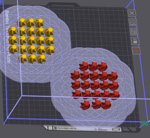

Noob Frage:
Ich will das hier drucken
Eigentlich ist das auf zwei Druckplatten aber ich hab alles auf eine geschoben weil ich das morgen früh drucken will während ich weg bin.
Standard wäre jetzt ja by layer, mit entsprechend viel Abfall. Stelle ich auf by object um, versucht er wohl jedes Objekt einzeln fertig zu drucken und dann haben die Dinger nicht genügend Abstand.
Kann ich ihm irgendwie sagen er soll zuerst die gelbe Gruppe by layer komplett fertig machen und dann die rote Gruppe by layer? Platzmäßig müsste sich das ja locker ausgehen, oder macht das keinen Sinn was ich hier vorhabe?
Das Problem ist er braucht den grauen Bereich als Sicherheitsbereich also wirst es nur mit 2 Druckplattem drucken können
Aber doch nur vom äußersten Stein aus gesehen zwischen gelb und rot? Bzw. innersten in dem Fall. Zwischen den Steinen brauch er ja eigentlich keinen Abstand wenn er by layer druckt in der Gruppe? Bissl anordnen könnte ich ja noch, habs jetzt nur mal wild hingeschoben.
Ja da ist die Software halt "dumm" da wird immer ein Fest definierter Bereich erzeugt und der andere Sicherheitsbereich wird wie ein Objekt behandelt
Kann man die Teile nicht anders anordnen, also in die Länge gezogen? In zwei 7x3 Rastern.
Vermutlich sind alle Teile zusammen ein Objekt. Aber man kann auch nur eins neu speichern und dann halt importieren, duplizieren und dann anders anordnen
Ich glaub ich habs. Man kann alle gleichfarbigen teile markieren und dann rechtslick -> merge. Daraus macht er dann ein "assembly" und das scheint dann ein Objekt zu sein. Wenn ich das jetzt weit genug außeinanderschiebe (bzw. vorher noch besser platziere) dann kann ich by objekt drucken und lt. slicer druckt er dann tatsächlich zuerst alle Gelben und dann alle Roten.
